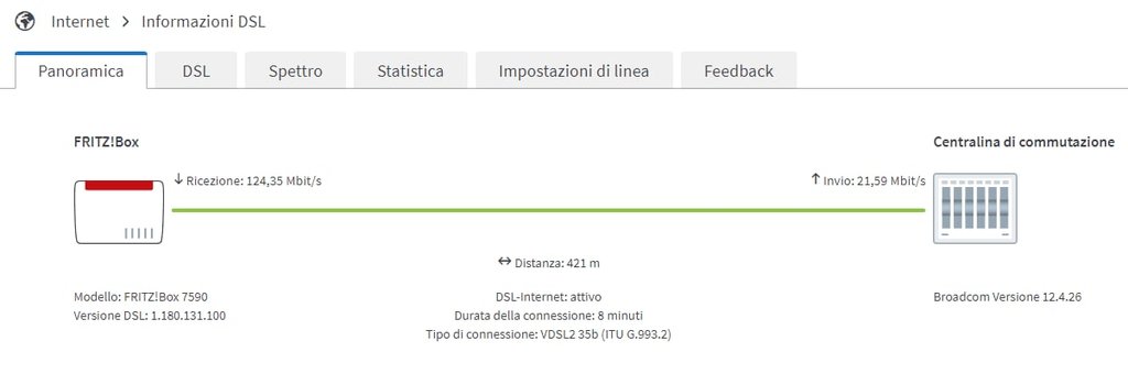

Buonasera a tutti, ci sono delle novita' positive 👍🏻

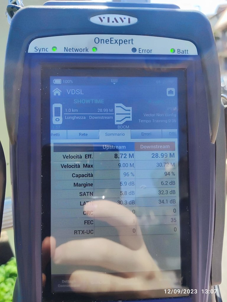

E' venuto il tecnico della tim "P.S: Appaltato dalla Valtellina SRL" che magicamente, con il suo golden modem, ha notato che c'era un problema direttamente in cabinet. Qualcuno aveva fatto qualcosa di nuovo, e aveva rotto la mia linea 🙃. Fatto sta che dopo aver messo mano, questo e' quello che ne e' risultato.
Golden modem VIAVI Pre-Riparazione

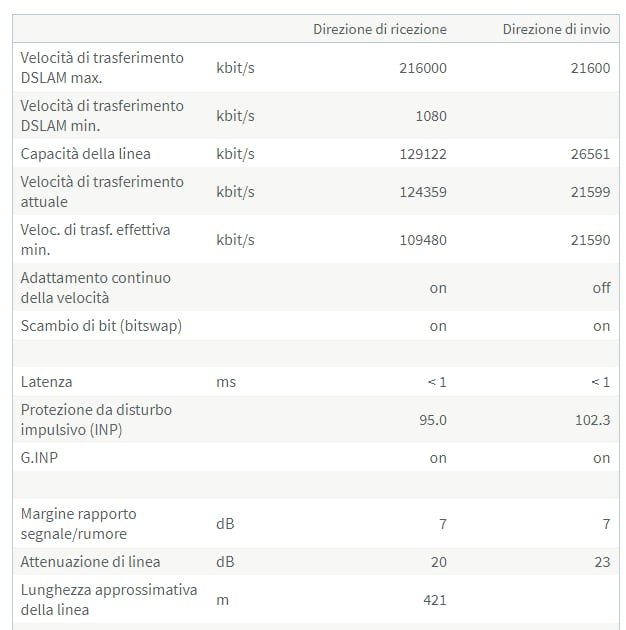

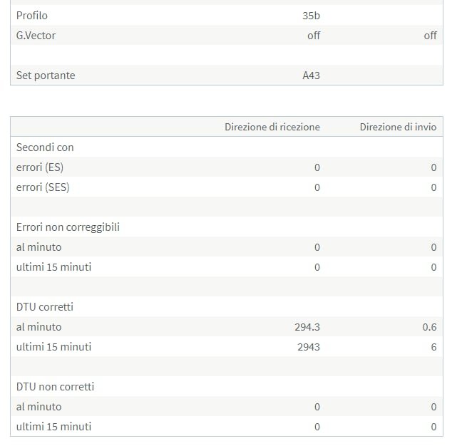

Fritz!Box Post-Riparazione (Versione DSL 1.180.131.100)

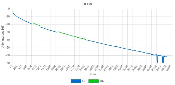

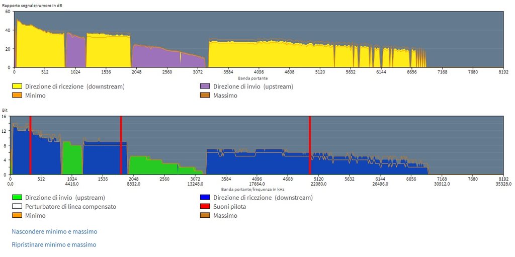

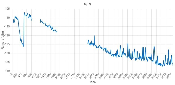

QLN & HLOG
Sembra che il grafico HLOG sia perfetto, da non credere !
Cosa ne pensate?
Consigli, suggerimenti ?
