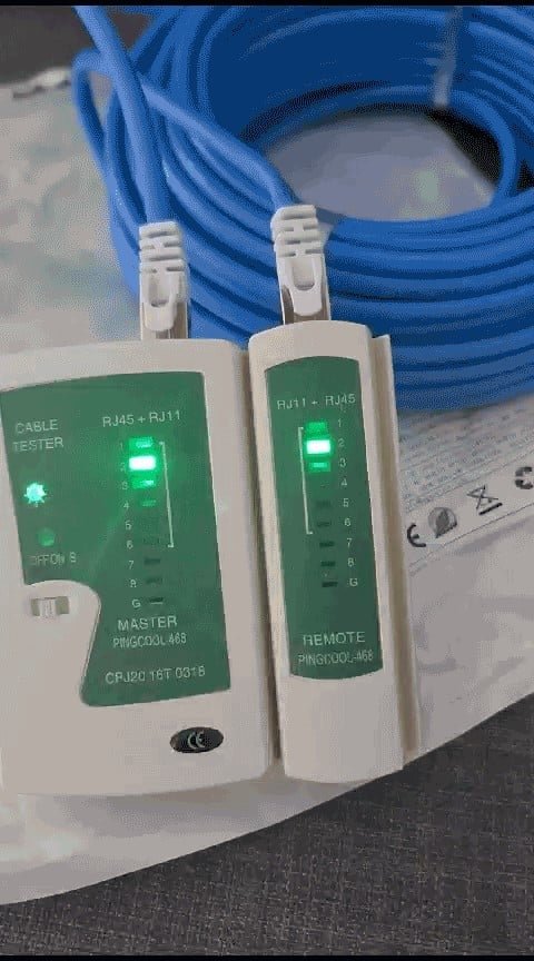

[cancellato] Strano però che non si accenda con il cavo acquistato già crimpato. Che tester stai usando?
Sto usando un comune tester da 15 euro:

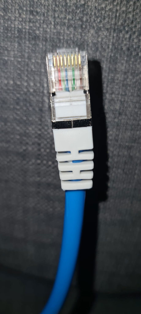

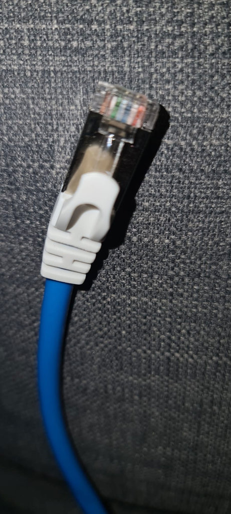

[cancellato] PS: ma il cavo che hai acquistato già crimpato è crimpato industrialmente o fatto artigianalmente? Ha plug schermati installati correttamente?
Il cavo che ho passato nelle canaline è stato crimpato da me (accensione di tutti gli 8 led...tranne il ground), mentre lo stesso e identico cavo, ma 20 metri, è arrivato già crimpato...ma il risultato non cambia rispetto a quello da me crimpato.

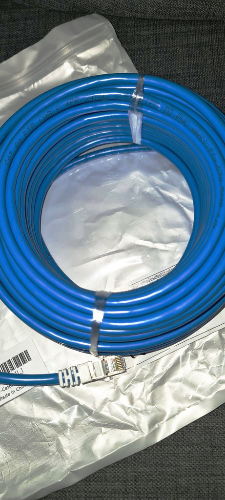

Questo è il cavo incriminato:
Quello che mi fa imbestialire è che lo spezzone da 20 metri, collegato ad uno switch e ad un box android si collega a 100 e non a 1000!
