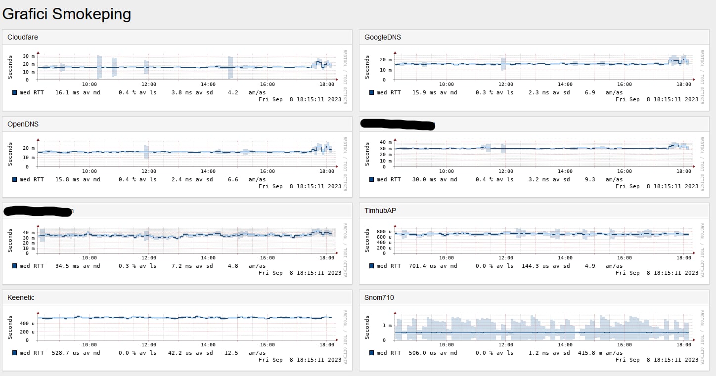

        Esperanza confermo anch'io smokeping e magari una sonda software RIPE.
        Smokeping io monitoro google DNS, cloudfare DNS, e OpeDNS sia in IPv4 che in IPv6. E 2 linee di un mio amico in IPv4.
        Poi monitoro vari apparati in LAN per vedere eventualmente dove sono i problemi nel caso succeda qualcosa.
        (pure il telefono fisso 🤣 )
