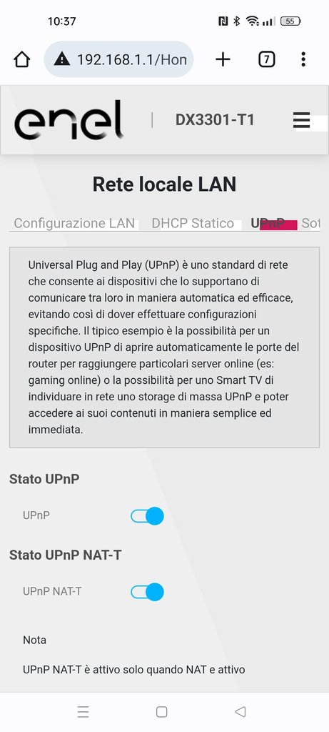

Premetto di aver correttamente aggiunto nelle impostazioni del modem un Ip Statico, e abilitato l'UPnp che legge e ha riportato correttamente i valori delle porte TCP, UDP ecc ecc del DVR.

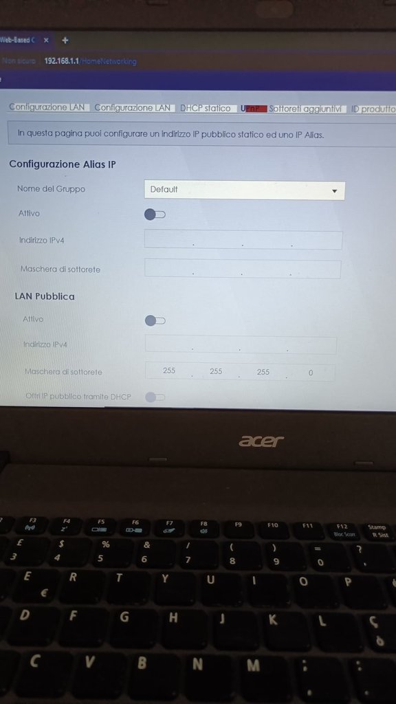

Unico dubbio che mi rimane leggendo le guide e tutto ciò che ho trovato on line riguarda la mappatura di queste porte che dovrei fare tramite la funzione NAT di cui questo modem sembra non essere dotato, a differenza del modello zyxel dx3301-t0 che invece ha un sottomenu proprio per la Nat. Unica traccia della parola Nat infatti la ritrovo nella schermata in foto.

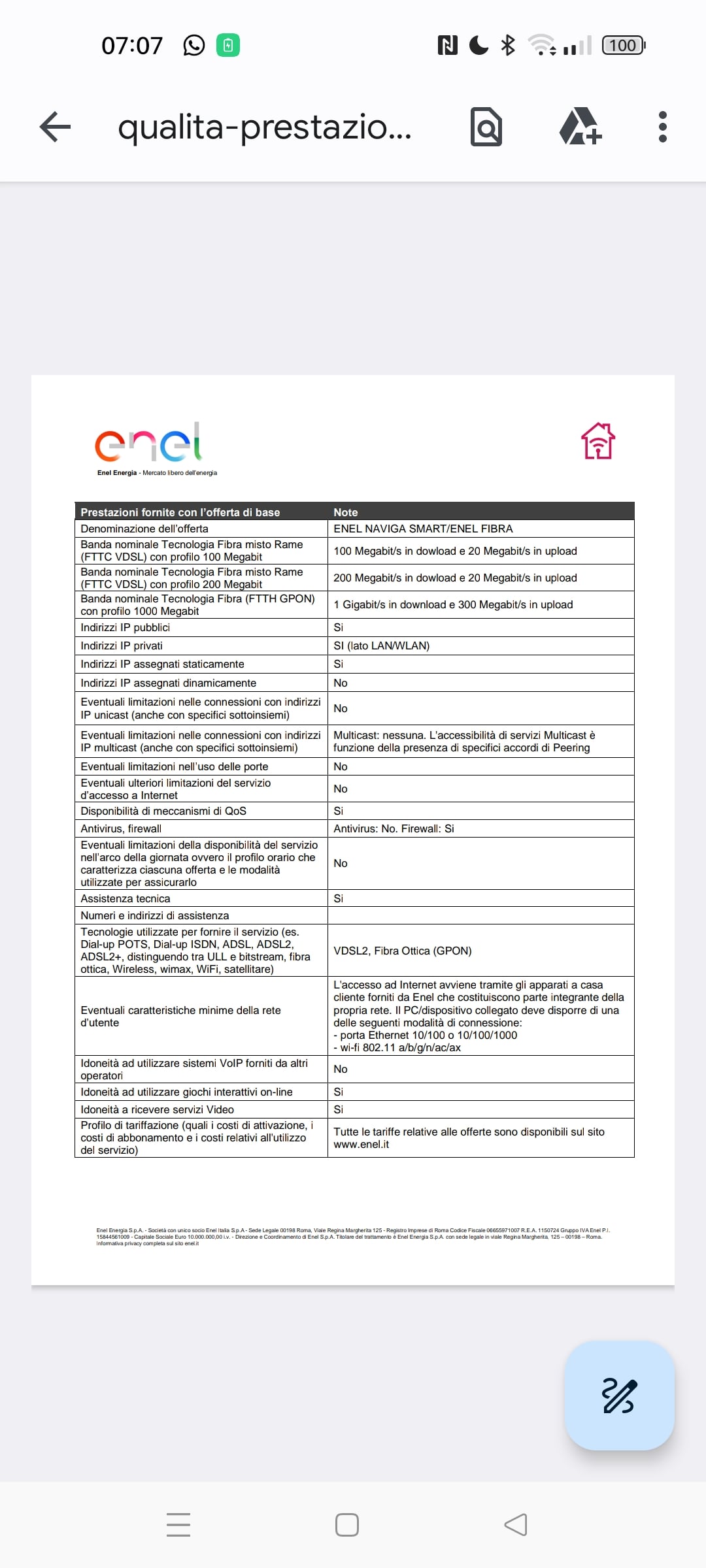

Luka_G Sì, l'IP pubblico non è qualcosa che puoi configurare tu ma che ti deve fornire il tuo ISP.

Per aggiornamento del post oggi sono riuscito in soli 25 Min a parlare con un operatore Enel, che ha capito la problematica, mi ha confermato che Enel fornisce ip pubblico, e ha avanzato la mia richiesta con ricontatto da parte di un operatore specializzato di 2 livello..
Luka_G
Aggiornamento della situazione e nuova richiesta..sono stato contattato stamattina fa un tecnico di secondo livello, (anche se ho forti dubbi a riguardo) il quale mi ha semplicemente detto che al momento Enel Fibra non fornisce la possibilità di apertura porte né quello di Ip
