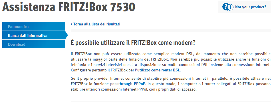

RosarioMigliore Posso chiederti, se sai, cosa intendono con quanto scritto sulla pagina?
Che non è "disattivabile" la parte Router, essendo un dispositivo integrato non puoi utilizzarlo (a loro dire) come semplice Modem per instaurare la connessione e utilizzarci un Router in cascata.
Tecnicamente sono due dispositivi diversi il Modem e il Router:
- Il Modem si occupa di MOdulare DEModulare il segnale sul doppino telefonico, quello fa niente di più, potrebbe benissimo non sapere nemmeno cosa sia un IP
- Il Router si occupa di spedire pacchetti dati alla giusta destinazione, ma si aspetta che la codifica fisica se necessaria se ne occupi un'altro modulo
Per rendere tutto più conveniente per un consumatore solitamente si inseriscono 2 chip che fanno entrambe le cose all'interno del solito dispositivo
