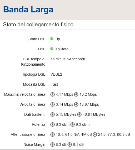

Salve, prima di tutto non me ne intendo moltissimo. Ho una connessione Tim a 200mb teorici, ma come vedete navigo a circa 20 mb , visto che sono in misto rame e sto distante dal cabinet. Oggi mi chiama la Tim (187) e mi dicono che mi fanno l'upgrade gratis a 1giga, perchè da contratto io dovrei andare gia a quella velocità. Mi chiedo: è vero che è gratis senza ulteriori costi a parte il modem? e poi come sia possibile, che io abito in campagna e lavori non ne hanno mai fatti, che senso ha questo upgrade dove vado già a 1/10 ? Quindi è una presa in giro , o guadagnerò qualcosina?
Chiaramente il modem che ho (smart modem plus nero) non va piu bene e devo prenderne uno compatibile, mi hanno detto che me ne vendevano uno loro oppure me lo prendo io , ho scelto di prenderne uno e avevo pensato al tim hub 4132 usato, che ne pensate? , l'uso sarà di molte ore con parecchi pc in wifi . grazie
Dist. cabinet da centrale: 756m
Dist. utente dal cabinet: 1731m
