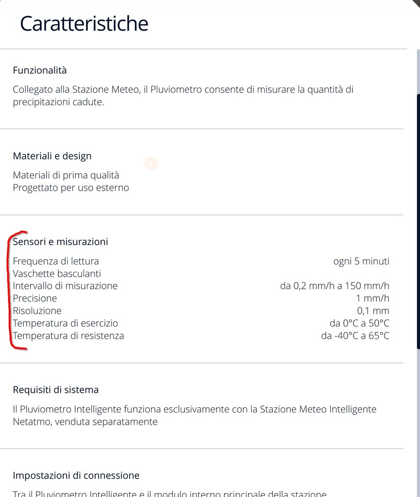

        Sono andato direttamente in fondo alle varie schermate, tralasciando l'effetto wow del sito...
        Magari mi sbaglio ma per un prodotto a batterie essere così reattivo non mi sembra banale...
        • moofie ha risposto a questo messaggio
          psf Da possessore di stazione meteo ti posso dire che 5 minuti come frequenza di campionamento sono un'enormità, ne ho una che li rileva ogni 16 secondi, però questo netatmo con la risoluzione a 0.1 mm l'avviso lo dovrebbe dare piuttosto presto, anche se prima di inviartelo la pioggia avrà già completamente bagnato l'asfalto
          mark129 potrebbe essere costoso
          Abbastanza costoso (dipende dai punti di vista) e purtroppo funziona solo con la sua stazione meteo che in totale fanno parecchi eurini....
          Per capire se avvisa subito alle prime gocce bisognerebbe provarlo o cercare delle recensioni.
