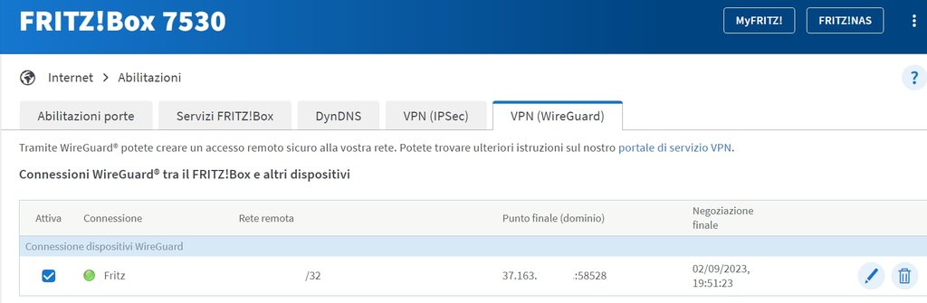

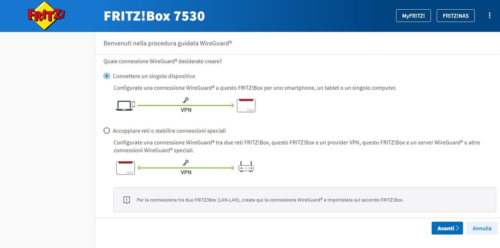

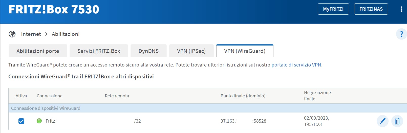

Sto cercando di creare questa VPN ma la procedura non giunge a termine e restituisce: "Purtroppo non è stato possibile applicare correttamente le vostre impostazioni. Si è verificato un errore durante il recupero del prossimo indirizzo IP disponibile per la stazione remota WireGuard". Sembrerebbe che la macchina interrompa la connessione internet per poi ripristinarla, senza riuscire quindi ad ottenere il nuovo indirizzo IP, almeno per instaurare la VPN. La navigazione è ok perchè l'interruzione è istantanea. La linea è Tiscali su fibra OF. Credevo che WireGuard funzionasse anche con DynDNS, come da indicazioni AVM. Ho segnalato a loro ma al momento dicono che "le cause dell'errore che ci ha descritto non ci sono ancora note". Qualcuno ha avuto lo stesso problema?

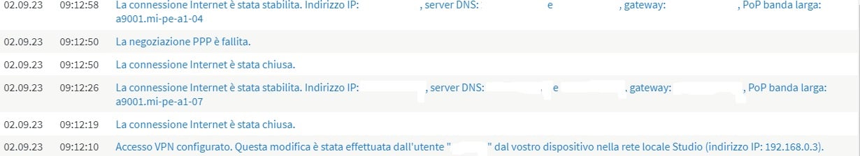

            hento Che sia Tiscali allora? Quello che noto dal log è che riporta "Accesso VPN configurato" ma la connessione, dopo, viene chiusa due volte nel giro di mezzo minuto e la creazione guidata riporta l'errore finale.
