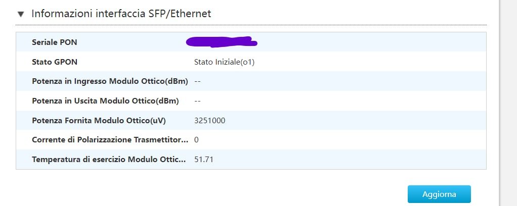

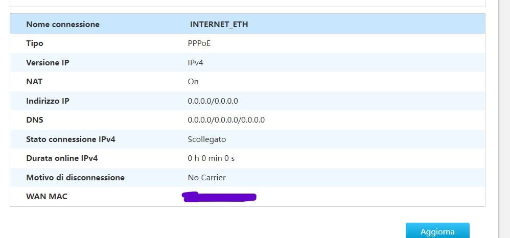

Buongiorno, purtroppo gli inconvenienti relativi alla mia linea non sono finiti.
Questa volta sembra essere totalmente morta la rete.
Da qualche ora la situazione è questa, ovviamente provato a riavviare più volte, sia usando il router TIM, che con ONT esterno.
Qualcuno sa se c'è un guasto generalizzato in area FlashFiber a Perugia, o sono solo io?
    giovalucaroni o sono solo io?
    Probabilmente, dato che non ricevi potenza ottica.
    Si sarà rotto il tuo cavo o è stato staccato erroneamente. Apri un guasto

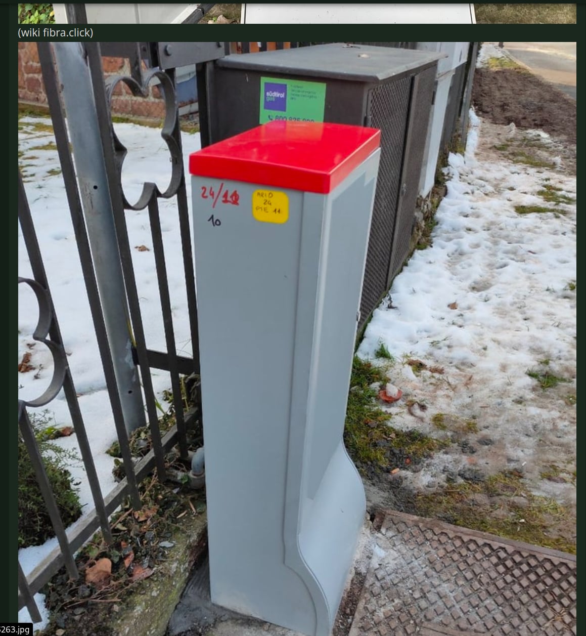

                    gandalf2016 Sul mio PTE, tipo questo qui ma FlashFiber e tutto sbiadito
                    Ho potuto appurare che ci sono solo io connesso, tuttavia lungo la via ce ne sono altri 3 e qualcun'altro è sicuramente conesso perché vedo alcune reti wifi "TIM-". Dovrei provare a chiedere a qualche vicino se sono down anche loro.
