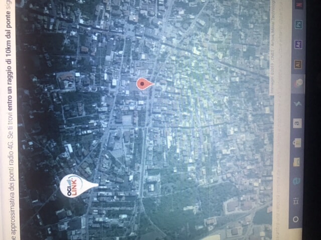

Salve a tutti volevo sapere se c’era qualche cliente di ogilink e come vi trovavate, vi allego anche la foto della distanza tra la mia abitazione e l’antenna più vicina, a quanto potró navigare approssimativamente? Grazie.
  • Eddie ha risposto a questo messaggio
    Geppison quello è il cliente ogilink più vicino a te, per controllare la bts più vicina usa lteitaly.
