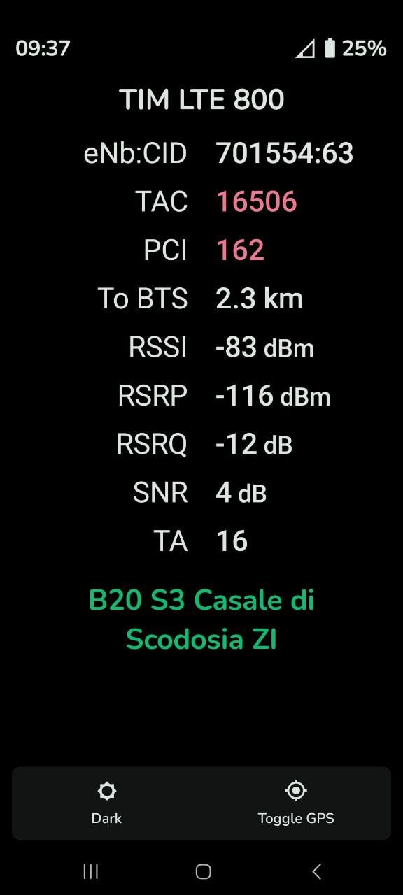

Da poco mi sono interessato a migliorare la connessione, attualmente sono con TIM ma in casa praticamente non prende e in giardino se sono fortunato arrivo a 10Mbps. Ho scaricato NetMonster e LTEItaly ma non me ne intendo molto dei dati che mostrano. Io vorrei sapere a quale BTS mi collego con Tim e magari capire il perche' ho queste velocita'.
angelo1987 devi guardare l'eNodeB, che è il codice numerico dell'antenna. Così le puoi cercare su LTE Italy. Come dati fondamentali, RSRP, RSRQ e SINR. Ma se posti degli screenshot è più facile e vediamo.
x_term penso di aver gia' capito la BTS a cui sono agganciato (701554). Ma non mi spiego perche' ci sia una differenza sostanziale tra dentro casa e il giardino che comunque non spicca per velocita'.

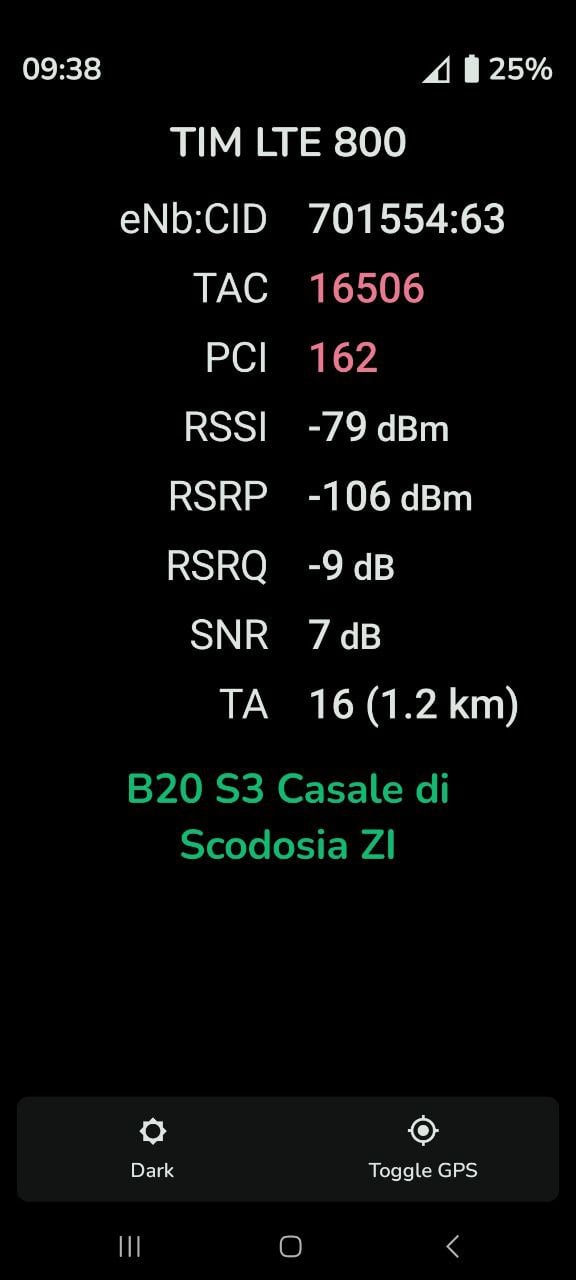

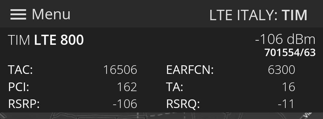

Ho allegato gli screen, il primo indica i valori in casa, il secondo in giardino. La terza immagine sono i valori di LTEItaly in giardino.

Beh intanto c'è una differenza sensibile di segnale all'esterno, come è logico che sia. Poi, diciamo che TIM potrebbe non essere la soluzione migliore guardando la zona.. ti suggerirei di testare altri operatori, non so la tua posizione precisa ma guardando attorno a quella BTS direi che c'è di meglio.
Inoltre potresti essere coperto da FWA 5G vodafone outdoor, che include tutto l'hardware che dovresti altrimenti comprare.
direi che collegandosi alla sola b20 e con segnale bassissimo oltre -100db e anche logico andare si e no a 10mbps
