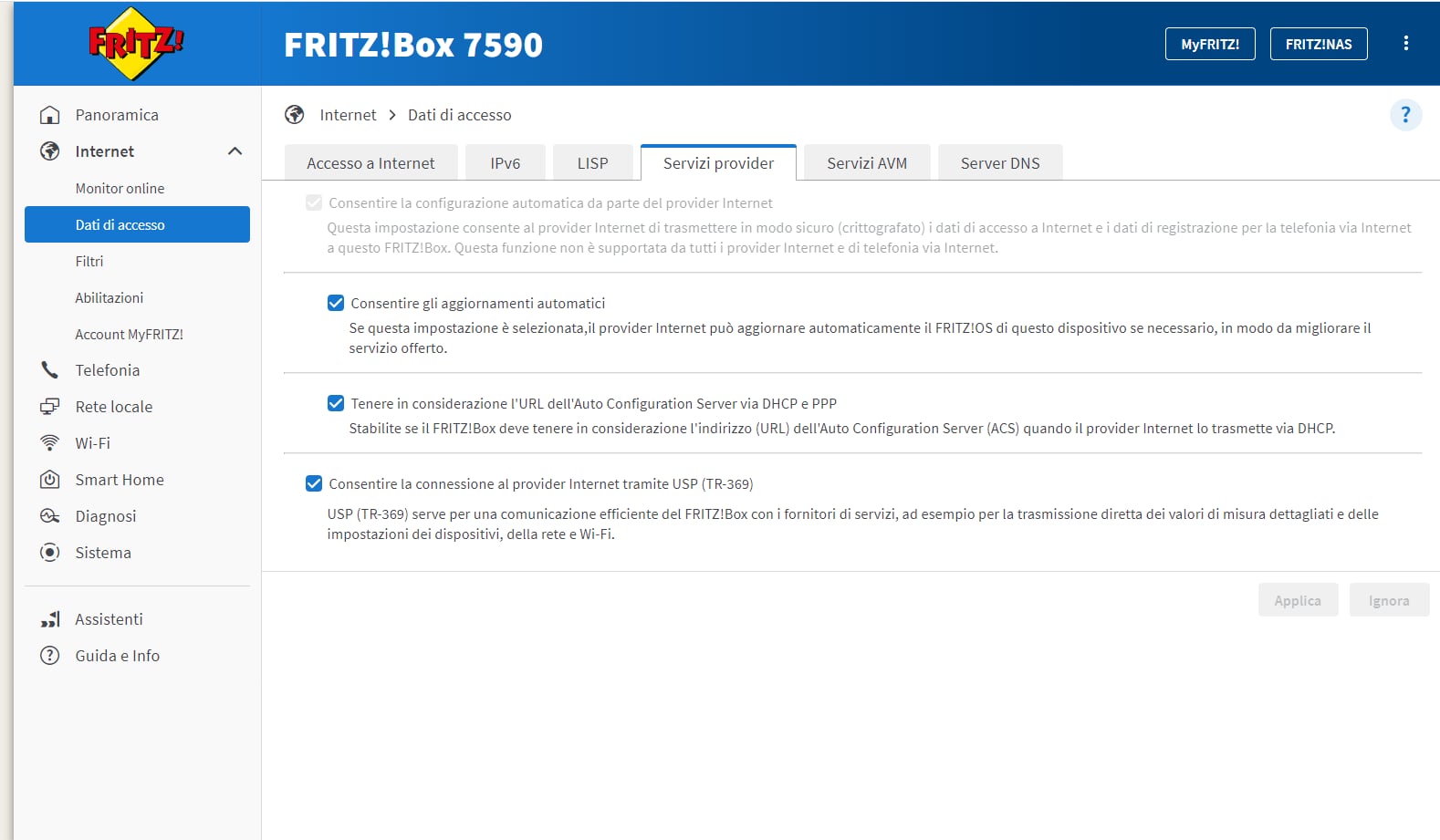

pietropierantozzi

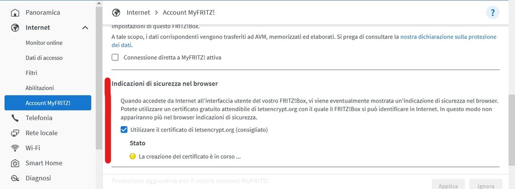

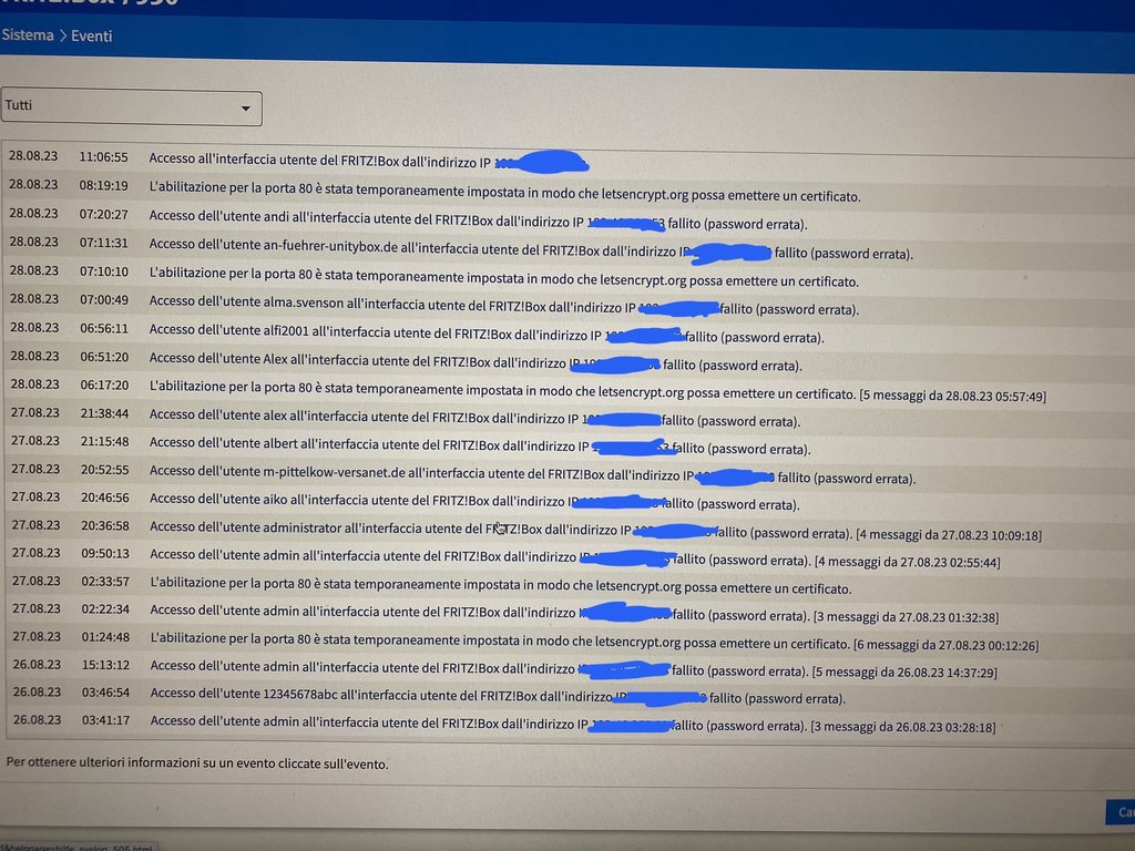

Quella dicitura della porta 80, probabilmente avendo disabilitato l'accesso da Internet, non dovresti più averla, verifica nei prossimi giorni
Si tratta solamente di una routine per creare un certificato Https valido, in modo che il browser non dia un messaggio di Alert quando accedevi da remoto, utilizzando il tuo IP statico privato
Il frtiz apre la porta 80, il server che gestisce i certificati, verifica che il tuo IP risponda correttamente, verificando l'ownership, il fritz chiude la porta 80
Piccola spiegazione riguardo il perchè quel certificato è possibile solo con IP unici e pubblici: https://community.letsencrypt.org/t/fritz-box-add-fritz-box-as-local-only-domain-to-certificate-additional-to-myfritz-net/147904
walt

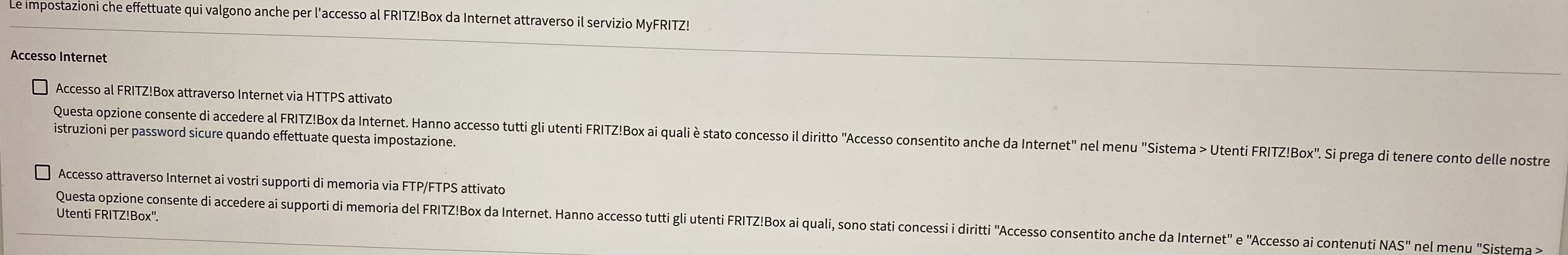

Dovrebbe essere integrato da un po' di anni, però va abilitato l'accesso da Internet, mi aspetto si trovi nei Servizi Fritzbox, una volta abilitato l'accesso remoto
Update:
Va abilitato l'accesso remoto tramite MyFritz ed in automatico lo genera, disabilitandolo l'opzione si nasconde
