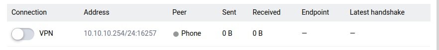

Non riesco a creare una VPN WireGuard su Keenetic per poter accedere alla rete locale.
Ho provato le guide ufficiali ma quando avvio la VPN sul dispositivo client, sembra che fallisca l'handshake.
Qualcuno sa come farla funzionare?

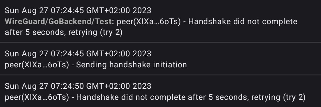

          Purtroppo non ho mai visto nulla nel System Log di Keenetic.
          Ma l'unica cosa che vedo dalla app Wireguard per Android è la seguente:

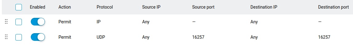

          simonebortolin hai impostato correttamente il firewall?
          Ho provato ad aprire la porta UDP anche nella interfaccia VPN dove e' inserita anche la regola "Permit IP".
          Ma niente, neanche con un Port Forwarding. Qualcosa mi sfugge 🤔
