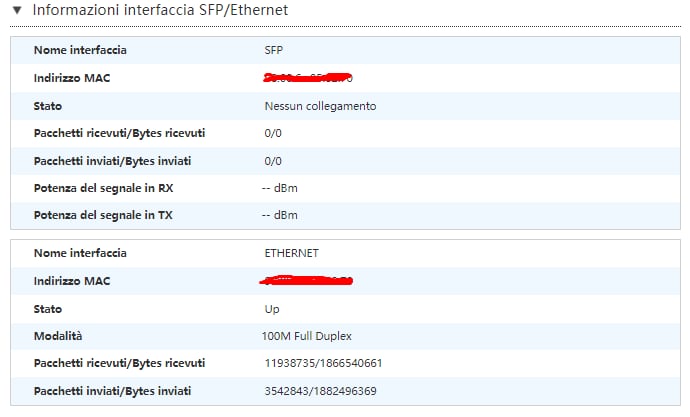

                Michele15 controlla che ONT e modem si allineano a 1000, almeno puoi escludere un taglio già a livello WAN

                  MicheleBandinu Come faccio a controllare?
                    Michele15 entra nell'interfaccia del modem , dovresti avere possibilità di vedere a quanto é allineata al WAN.

                    C'è poco da convincerti , se ha un cap sotto i cento anche con dispositivi performanti, la prima cosa da controllare e la WAN e poco importa se ha un Fritz o un ZTE , se il problema é li si tratta del cavo al 99%.
                      MicheleBandinu e come entro nell'interfaccia? Scusami se non so bene come muovermi haha
                        Michele15 dal browser inserisci l'indirizzo 192.168.1.1 la password di accesso la dovresti trovare nell'etichetta dientro il modem ...
                        Una volta che accedi clicca sul Tab Internet /SFP-Ethernet e metti lo screenshot
