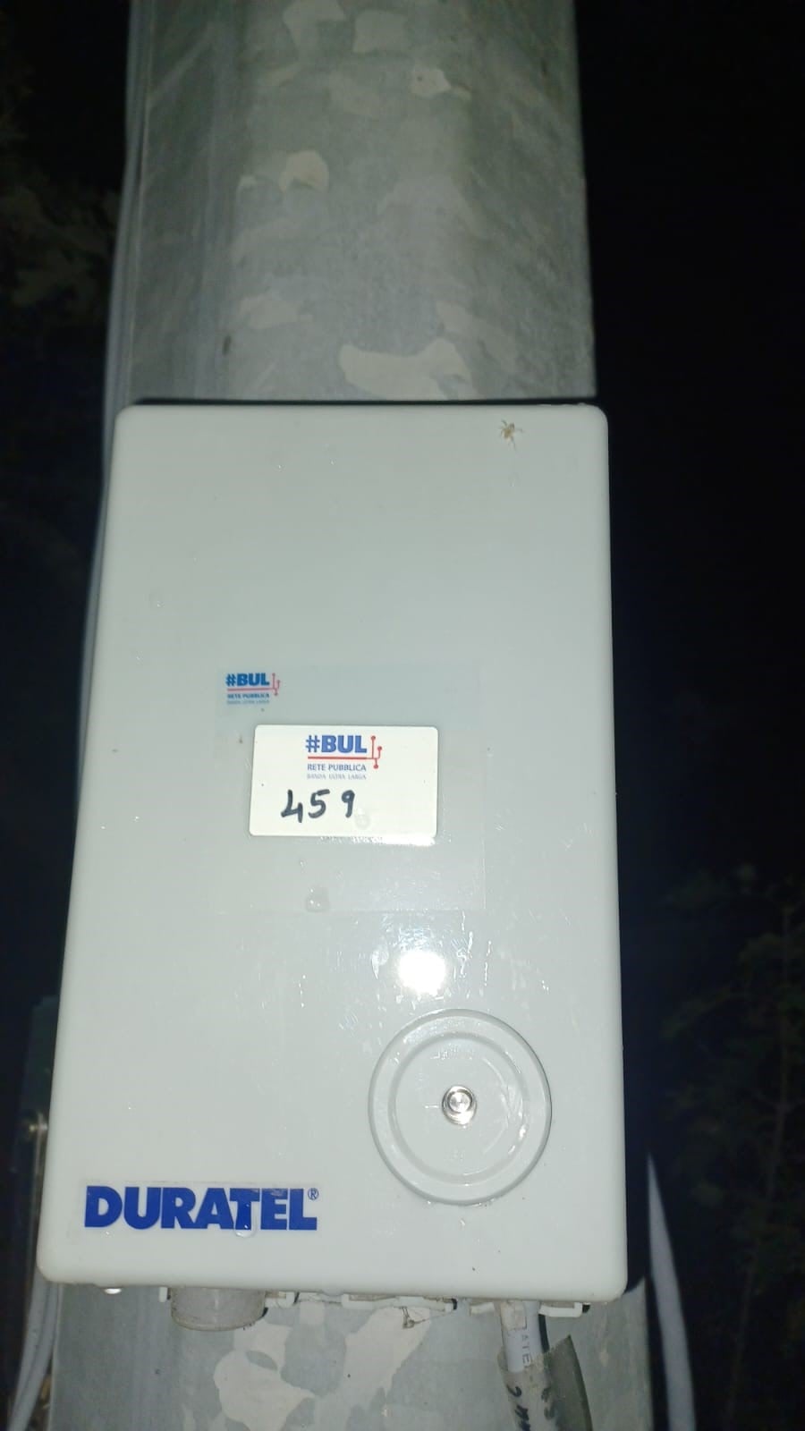

Ciao a tutti, dovrei richiedere una FTTC accanto alla casa ho un box con questa scritta.. secondo gli esperti, fornendovi il comune, magari in privato.. riusciamo a capire che su che indirizzo chiedere la FTTC ??
Purtroppo la casa è in campagna e non c'è via ne civico.. o meglio non sappiamo quali sono quelli corretti.. abbiamo un paio di alternative sulla via, ma non sui civici
    Questo è un box FTTH
    spippolone riusciamo a capire che su che indirizzo chiedere la FTTC ??
    Io cercherei piuttosto di capire se è possibile ed eventualmente come richiedere FTTH BUL (o FWA BUL alla peggio).
    spippolone Questo è un ROE per la FTTH (molto meglio della FTTC). Riesci a fornirci indirizzo specifico dell'immobile che verifichiamo?
    Se dite FTTH meglio ancora.. non è casa mia .. comunque il problema è proprio l'indirizzo.. volevo fare l'operazione inversa, sapere su che via e su che civico chiedere l'impianto... è una casa in mezzo al bosco ... speravo da quel 459 sul comune di serravalle pistoiese facesse saltare fuori qualcosa.. Gredo che sia roba open fiber.. se possibile farei volentieri TIM. Non è casa mia mi sto adoperando per un altra persona.

      spippolone Cambia semplicemente che è una rete realizzare con fondi pubblici. Riesci a darci delle coordinare per poter vedere civici censiti vicino?
      Eccole 43.92200653388763, 10.830148979530444
      dovrebbe essere o Via del Poggio oppure Via Serrina o Via Piangallatico comune Serravalle Pistoiese
      • hypersv ha risposto a questo messaggio
        spippolone È censito da open fiber come Via Serrina Alta 4. Purtroppo però il PCN (centrale) del tuo comune non è ancora rilegato alla rete e quindi per ora non è possibile attivare linee FTTH.

        quindi se volesse attivare qualcosa ancora non può.... Certo che attiverà la FTTH anche perchè sicuramente non hanno portato il doppino... è un palo che finisce a quel civico.. ma con chi lo potrà fare il contratto ??
          spippolone sicuramente non hanno portato il doppino... è un palo che finisce a quel civico
          Ma in quel palo non arriva il doppino?
          spippolone quindi se volesse attivare qualcosa ancora non può
          Al limite può provare con Eolo
          spippolone ma con chi lo potrà fare il contratto ??
          Una volta rilegato il PCN potrà farlo con quasi tutti gli operatori ad eccezione di Tim, Fastweb e forse inizialmente Vodafone (a meno che Fastweb intanto non decida di vendere anche nelle aree bianche). Adesso però può già fare una prevendita con qualche gestore tipo Dimensione, dove in pratica preparano il contratto e appena il servizio diventa attivabile loro iniziano subito l'attivazione. Ovviamente nel frattempo non si paga niente.
          In ogni caso ci sarà da aspettare, il PCN potrebbero rilegarlo domani come fra un anno e anche dopo potrebbe volerci del tempo prima di avere effettivamente la linea a casa
            Il doppino immagino proprio di no.. non c'era linea è una casa come hai visto da Google Maps in mezzo al niente.. glielo chiedo.. ma non credo proprio non avrebbe avuto senso portare il doppino quando c'è una fibra.
            Aspettiamo di attivare qualcosa con fibra.. per ora va con FWA Tim

              spippolone Se decidi di attivare una soluzione “tampone” in attesa della FTTH, mi raccomando a non sottoscrivere contratti con vincoli (costi di attivazione/disattivazione alti, rate del modem, etc). Se puoi pazienta qualche mese. Nel mio caso dall’avvio della commercializzazione al rilegamento del PCN sono passati circa 4 mesi. La media è quella.

                Grazie, certamente aspetteremo.. per ora va con FWA .. il box è stato montato 1 anno fa circa, confermo che arriva solo fibra non c'è doppino
                spippolone Il doppino immagino proprio di no.. non c'era linea è una casa come hai visto da Google Maps in mezzo al niente..
                Allora avranno usato i pali della luce per portare la fibra. In ogni caso l'armadio è lontano circa 850m quindi le prestazioni della FTTC sarebbero scarse.
