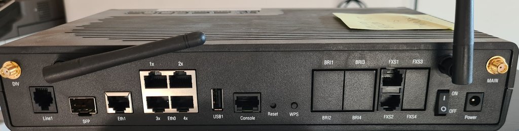

Il modem router che dovrei usare supporta due ingressi antenna https://www.aethra.com/en/bg8500elw
Se collego un antenna LTE con un solo cavo, perdo qualcosa rispetto alle antenne che hanno due cavi?
    IdolR si, se il router non è in grado di funzionare in modalità mista 1 antenna interna + 1 antenna esterna, potrebbero più che dimezzare le prestazioni in downlink. Se può sfruttare l'altra interna per il diversity o spatial multiplexing, il degrado dovrebbe essere più limitato

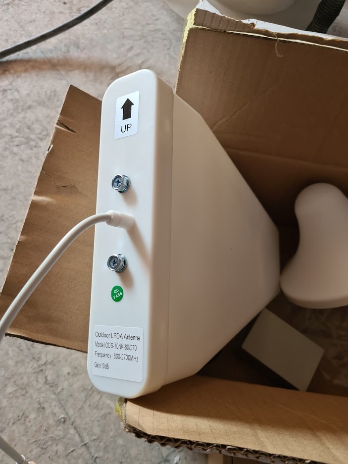

        L'antenna nella foto è una direzionale?
        Si, LPDA
        • IdolR ha risposto a questo messaggio
          gandalf2016 è una ciofeca?
            IdolR è una ciofeca?
            Non necessariamente (è una tipologia diffusa ed apprezzata): ma probabilmente non ti bastano due antenne "SISO" per due modem.
            O mi faccio portare altre tre antenne, oppure recupero la vecchia yagi che ha due cavi. Quel tipo di antenna nella foto va posizionata con un angolo diverso rispetto a una gemella?
              IdolR Quel tipo di antenna nella foto va posizionata con un angolo
              Generalmente le vedo settate in doppia polarizzazione (i piani dei dipoli ortogonali tra loro).
