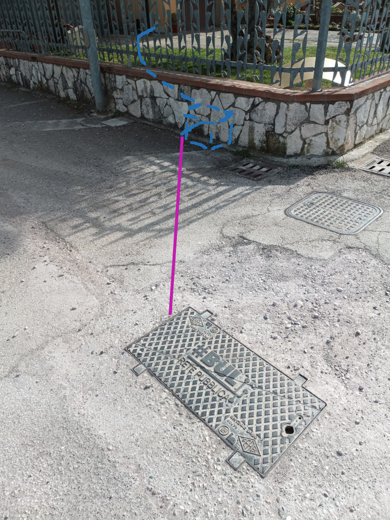

Vorrei attivare la FTTH presso la mia UI indipendente, non ci sono tubazioni preesistenti che si possano utilizzare per far passare il cavo in fibra dal ROE (che si trova a pochi metri dal muro privato, vedi foto);
Quindi vorrei scavare nel giardino e posizionare un corrugato e pozzetto nella parte finale che esce in strada pubblica (tratti blu in foto).
Ho chiesto al comune a che profondità devo uscire ed il punto esatto, mi hanno detto di contattare OF, mandai queste richieste alcuni mesi addietro ma non mi hanno mai risposto.
Quindi vorrei procedere ugualmente con i lavori nel suolo privato: secondo voi la configurazione che ho ipotizzato nella foto (microtrincea in fuchsia) può essere una ragionevole posizione, o c’è il rischio poi che il tecnico OF mi dica che in quel punto non possono scavare la microtrincea?

    Visto che il tombino è marchiato BUL, sei in area bianca, quindi procedi a fare una richiesta di attivazione e poi concorda i lavori con chi verrà a fare il sopralluogo.
    In ogni caso in area bianca i tempi di attivazione sono lunghi.
    il pozzetto mettilo nell tuo giardino sul confine, se il prato è a livello della strada (non si capisce molto) ti basta un pozzetto profondo 30cm, li con una semplice micro poi te lo rilegano
      isdn_64k_bodenza_di_fuoco come ti hanno detto sopra devi concordare con chi farà il sopralluogo dopo che hai chiesto l'attivazione. per mia esperienza in area bianca concordai come meglio fare con il tecnico e mi scavarono dal tombino della rete elettrica per poi inserire tubi rigidi che uscivano dentro la mia proprietà. una volta che sono dentro poi verrà il un'altra squadra che ti passerà il cavo in fibra. tu il corrugato fallo uscire il piu' vicino possibile a dove oggi ti arriva la linea del telefono se vuoi riutilizzare la stessa posizione che hai delle prese in casa anche perchè è il modo piu' veloce e meno impegnativo per entrambi.

      Non hai un passo carraio o un cancello con citofono, in foto sulla destra o sulla sinistra? Magari riesci a non fare scavi.
      Come qualcuno ha già consigliato, anche io ti dico di scegliere con chi attivarti e fare un contratto, poi al sopralluogo concorda con il tecnico il tracciato migliore.

          Penso di no, la linea elettrica + doppino SIP sono in linea aerea ed il punto di ingresso nella casa e' "intasato" ed ad un altezza poco pratica per fare i lavori di inserimento, inoltre tale palo dista 20 mt dal ROE, io volevo entrassero con la microtrincea attraverso il percorso piu' breve (quello appunto illustrato in foto)

            Prima di fare qualsiasi lavoro parla appunto con il tecnico che verrà per il sopralluogo, non tutti i tombini OF hanno le terminazioni per poter collegare le UI, alcuni sono soltanto passanti... Immagina di fare il lavoro e poi scoprire che da quel tombino non possono connetterti!

            Alla fine ho realizzato la soluzione "via scavo", dato che l'edificio in questione ha pure il problema di avere un cappotto termico posizionato nel 2008 che ha coperto totalmente il cavo telefonico ed elettrico che passava esternamente al muro.
            Ma pure i tecnici OpenFiber mi hanno detto che preferiscono di gran lunga collegare via microtrincea le UI indipendenti.
