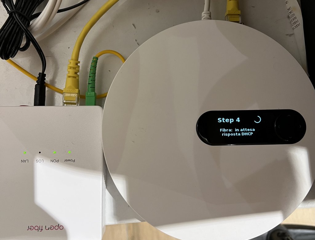

12 agosto la mia linea OpenFiber a Milano smise di funzionare.
Pensavo fossero giù tutte le linee tutt'ora per colpa dei disservizi di settimana scorsa, ma ho scoperto che sto avendo problemi locali con la mia iliadBox.
Come vedete, la spia PON del ONT è accesa e la iliadBox rimane bloccata allo Step 4.
Ho provato soft reset spegnendola, staccando e riattando i cavi, e riaccendendola dopo una decina di minuti, ma niente.

    nicococococo Anche se non c'entra nulla inizierei col distendere il cavo ottico...
    Hai riavviato anche l'ONT?

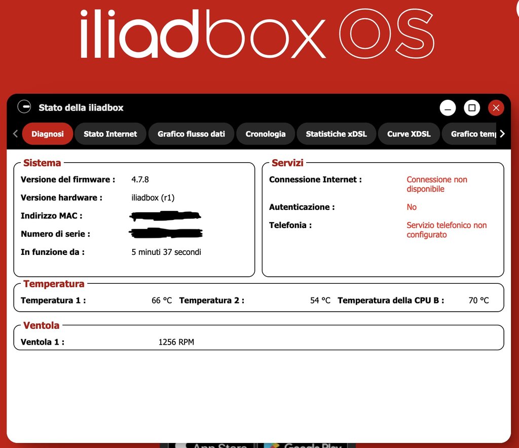

    Posta qualche foto anche della scheda diagnosi...dalla IB puoi provare a fare un hard reset...ma non credo risolverà nulla il problema sta sicuramente negli apparati OF dato che sei in OpenStream...mi sembra che sei ancora con il "vecchio" profilo a 1/0,3Gbit/s giusto?

      Sì, staccato tutto e riavviato, più volte.

      Comunque, la linea l'avevo attivata l'anno scorso e fino ad una settimana fa non ho avuto problemi.
        nicococococo dovresti collegarti direttamente all'ont impostare l'indirizzo ip statico e entrare nella pagina di configurazione che dovrebbe essere al seguente indirizzo: 192.168.100.1 in ogni caso se l'autenticazione PON è riuscita (Status O5) non c'è molto da vedere se non la potenza ottica RX/TX...
        Il problema è sull'interconnessione tra OF e Iliad...non hai l'accesso ad internet ma l'autenticazione GPON su OS è presente...
