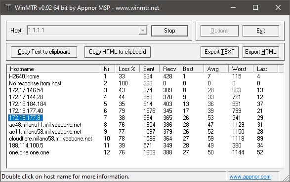

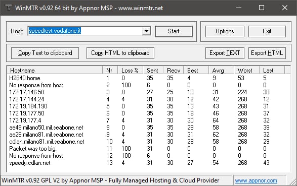

    gianbyte riesci a fare anche un Mtr (es con WinMtR sulle stesse destinazioni?)
    La mattina va meglio, ma già ha valori Worst assurdi...
    Anche provando destinazioni in Italia, tipo Milano...
    Direi che va sempre peggio, già dal primo nodo, da ormai un paio d'ore

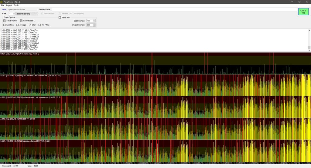

    Niente, ogni giorno, dopo le 14, tutte le linee FTTC di due comuni sono inutilizzabili.
    Complimenti Telecom!

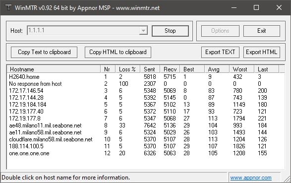

    @Hadx in effetti nei giorni scorsi avevo in sordina avviata preliminare analisi a partire dalla centrale di Candela ma l'indagine si era rivelata complessa oltre le mie competenze ed avevo preferito non palesarmi...
    Mi sento comunque di riportare un dato: in apparenza la problematica ha origine nella tratta OPM tra OLT e MdR (l'ultimo nodo OPM prima del NAS).

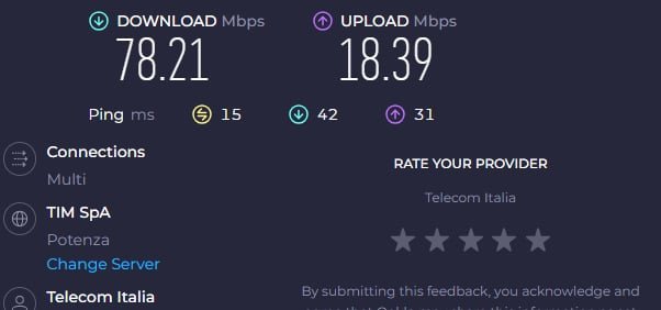

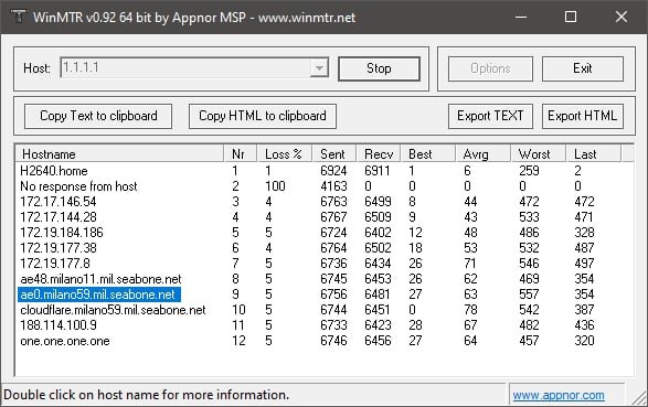

          Evoluzioni?
          Fino a ieri nulla. Dal pomeriggio già dal primo hop si gonfia la latenza.
          In generale, si fa fatica a tutte le ore verso alcune destinazioni estere.
          A quest'ora la linea è perfetta verso server telecom
          Dal pomeriggio anche verso server Telecom la situazione precipita vertiginosamente...
