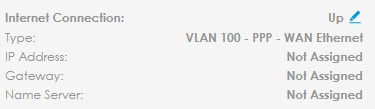

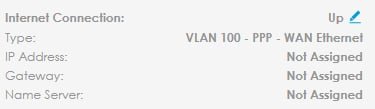

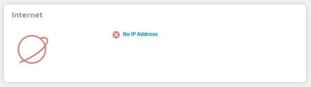

Quello che mi dà fastidio però è che ogni volta che l'antenna perde alimentazione anche per qualche minuto, ci possono poi volere ore per potersi riconnettere alla rete.
Ho sperimentato questo problema dopo essere tornato dalle ferie: prima di partire avevo scollegato antenna e router, quando sono tornato e ho ricollegato tutto ho dovuto aspettare più di 48h prima di potermi connettere nuovamente a Internet.
Ora ho imparato la lezione e tengo il POE Injector costantemente collegato, però ad esempio oggi ho dovuto togliere la corrente all'intera casa (per una ventina di minuti circa) per poter lavorare sull'impianto elettrico e ora qualche ora dopo l'antenna non ha ancora ripreso a funzionare.
L'antenna in se funziona ma non posso connettermi a internet perché non mi viene assegnato un indirizzo IP (tra l'altro l'indirizzo è sempre lo stesso perché pago per quello statico)
