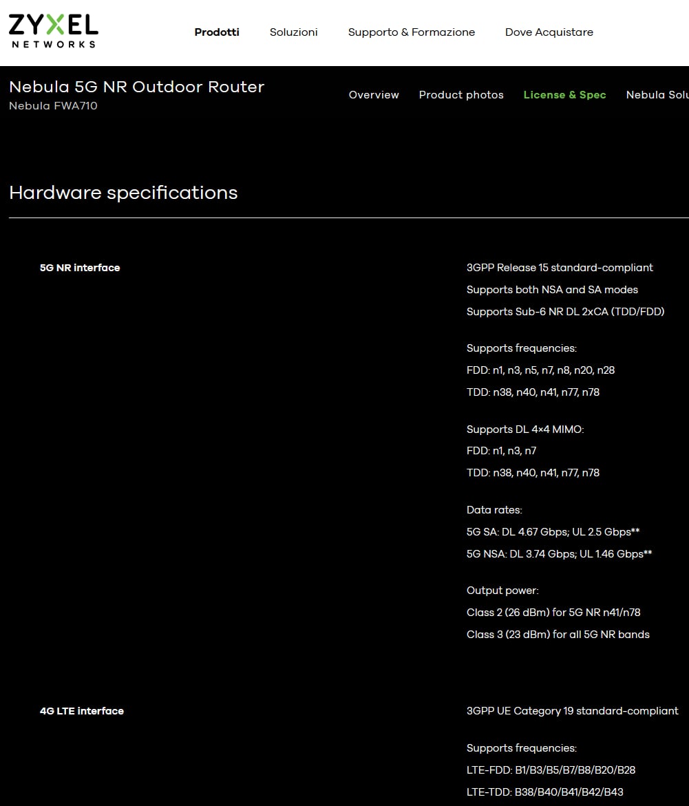

    Ciao a tutti anche io vorrei prendere uno di questi zyxel e mi è sorto lo stesso dubbio.
    Dal sito Zyxel esce questo per l'fwa710:
    Dice 5G NR - Supports Sub-6 NR DL 2xCA (TDD/FDD) che significa? che può aggregare 2 bande 5G?
    Mentre per il 7101 dice 5G N e basta 🤷‍♂️
    Poi ho letto da qualche parte che il 7101 ha 4 antenne interne -10Dbi mentre l'FWA710 ha 6 antenne -9Dbi, solo non riesco a trovare più la fonte.
    Sinceramente al momento su Amazon c'è una differenza di 100 euro tra i due, non saprei quale prendere. Più che altro il mio dubbio è se bisogna per forza fare l'abbonamento al nebula o se si possono usare anche nella maniera classica dal pc senza questo cloud nebula
      havanabilly che può aggregare 2 bande 5G?
      si, anche il modulo del nr7101 potrebbe con gli aggiornamenti opportuni aggregare due celle 5G, ma non è una cosa così ufficiale. Probabilmente l'fwa710 ha un modulo 5G diverso, forse mediatek.

      Ciao sono riuscito a farmi mandare le specifiche dal service Zyxel: il 7101 monta un quectel con qualcomm x55, sembra che l'ultimo firmware rilasciato ufficilamente da poco permetta l'aggregazione 5g 2ca, l'fwa monta un mediatek t750. Li ho provati entrambi: il 7101 è senza ombra di dubbio piú stabile, mantiene costantemente l'aggregazione e non cede mai, ma se la prende con comodo al rinnovo dell'ip (tipo una decina di secondi) quindi chi per esempio ha wind3 che rinnova ogni 4 ore avrá dei buchi di 10 sec ad ogni rinnovo. L'fwa è piú lesto nel rinnovo e quasi non ci si accorge, le prestazioni (dl/up) sono le stesse MA ho l'impressione che ogni tanto abbia bisogno di un reboot per prendere fiato, sono in contatto con il service per capire questa cosa. Inoltre ho avuto uno spiacevole episodio in cui una mattina l'ho trovato irraggiungibile sia da nebula che da rete lan e l'ho dovuto disalimentare e rialimentare per vederlo nuovamente (era up da 3 soli gg). Il 7101 mai battuto ciglio anche con 15gg non stop. Tuttavia non saprei quale consigliare: sicuramente 7101 per stabilitá (è chiaramente piú maturo) ma l'fwa riesce a rinegoziare in tempo 0. Tuttavia mi sono riservato qc settimana ancora per testare bene l'fwa, ad oggi non mi convince del tutto, specie averlo trovato crashato mi ha parecchio infastidito (i mikrotik abituano bene).
