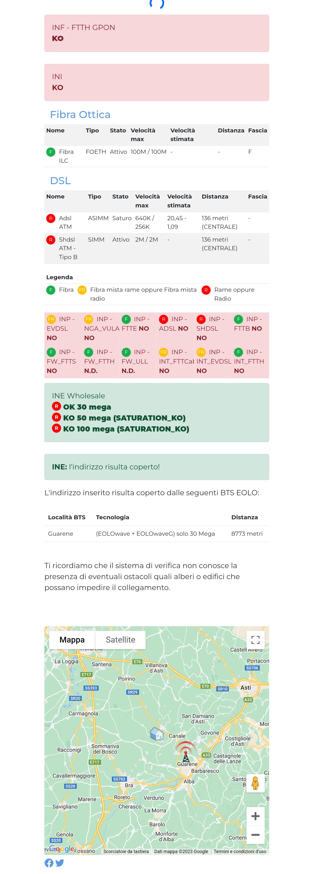

    Kekko94 qui risulta disponibile il piano 100/20
    Stranissimo, perché il 100 / 20 è su infrastruttura Eolo.
    Se usi il tool di copertura del sito DiRete ti fanno vedere a fine pagina la mappa delle BTS?

        Kekko94
        Dal report mi pare proprio che non si evidenzino BTS WaveG (100 / 200) entro gli 8km (necessarie per il piano 100 / 20 di Dimensione).
        Spero per te che kaia abbia info migliori attraverso i suoi strumenti, rispetto al tool di DiRete (comunque reseller Eolo).
          mark129 Dal report mi pare proprio che non si evidenzino BTS WaveG (100 / 200) entro gli 8km (necessarie per il piano 100 / 20 di Dimensione).
          Probabilmente il sistema geolocalizza l’indirizzo con coordinate diverse da quelle reali, se nella realtà risulta a 8km dalla BTS. Sarebbe da controllare manualmente

              Kekko94 hai ragione, mi sono spiegato male 😄
              Nel caso di Eolo, la copertura non va per indirizzo ma per coordinate.
              Per ottenere le coordinate, viene fatta una geocodifica dell’indirizzo in coordinate. Il sistema che usa Eolo può restituire quindi risultati differenti dal nostro. In alcuni casi perché magari sbaglia quello di Eolo, e in altri perché sbaglia il nostro.
              L’unico modo in questi casi per essere certi è controllare a mano con le coordinate, quindi se vuoi fare una verifica con noi puoi inviarci le coordinate dal nostro sito
