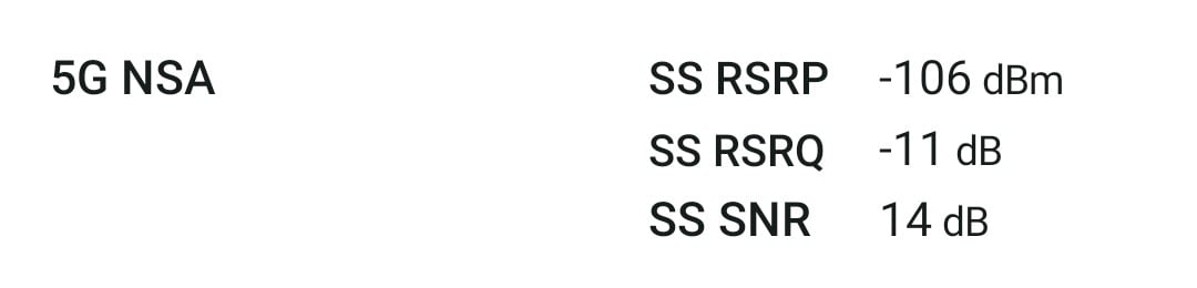

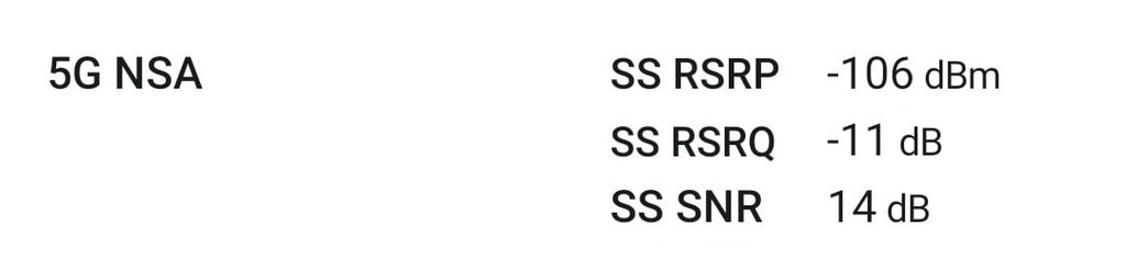

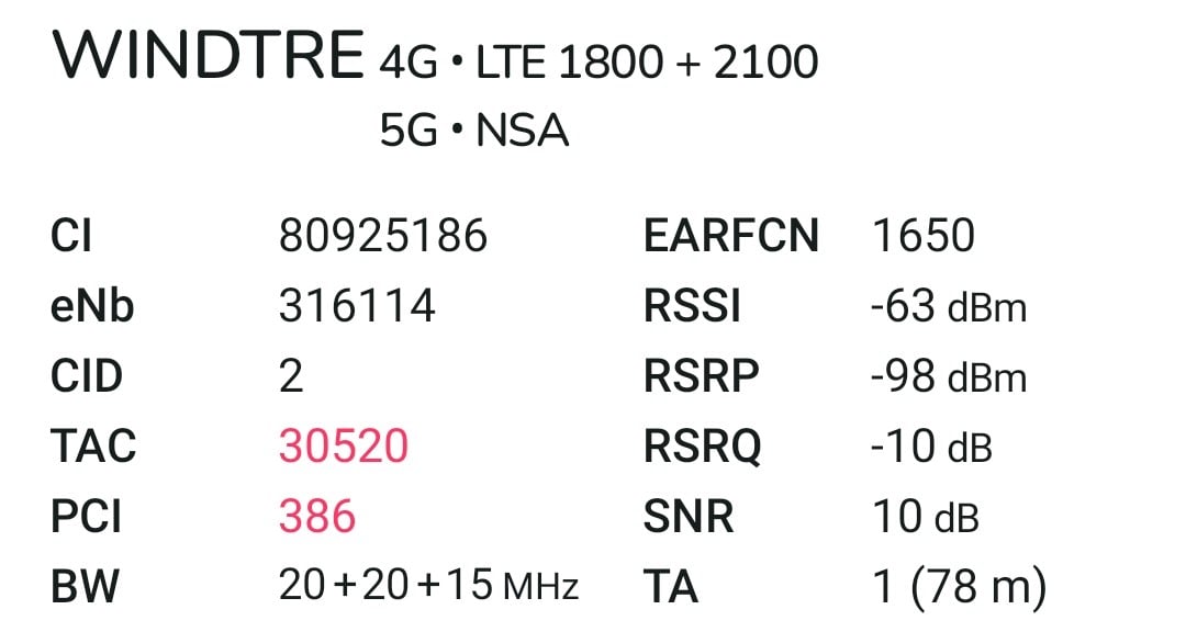

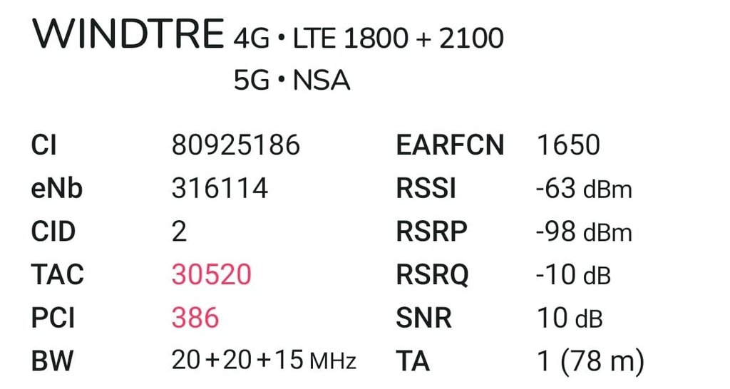

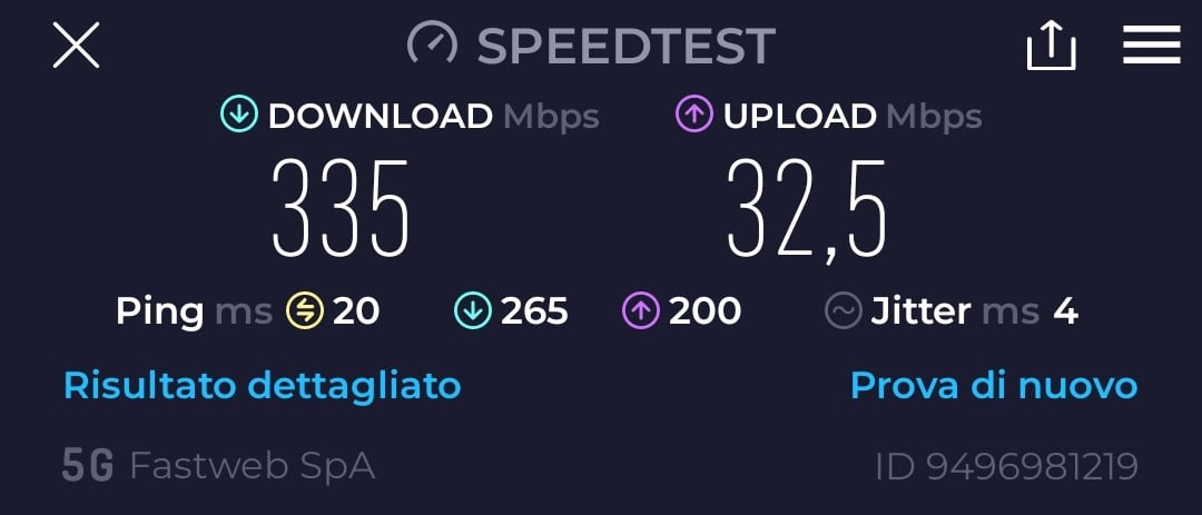

      Sicuro. Ma ci sono degli aggiornamenti. Cambiando l'autenticazione dell'APN a "PAP o CHAP" ogni tanto si collega alla frequenza 2100 e su netmonster compaiono i parametri 5G NSA, salvo poi scollegarsi un secondo più tardi. A volte resta collegato per qualche minuto e poi ritorna in 4G. Diciamo che la connessione è molto instabile pur essendo il segnale eccellente (il ripetitore è vicinissimo). Quando la connessione va lo speedtest mi dà questi risultati:
      Questi invece i parametri netmonster quando la connessione è attiva:
