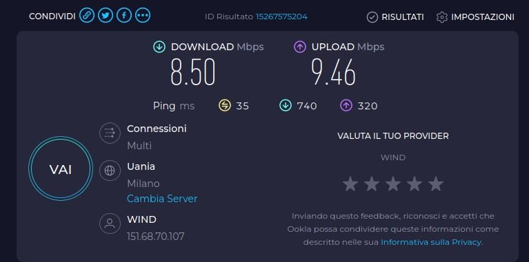

Giann Alla fine mi son messo lì a trafficare con usb_modeswitch con il supporto anche del forum di netgate e funziona. Prima di comprare una SIM Very apposta però volevo provare un po' le perfomance e sono terribili, Lo speedtest fatto un momento dopo da telefono e nella stessa posizione fa 30/30. Qualcuno sa perché la velocità è così bassa? Perché non fa aggregazione di bande o perché è una SIM very dentro una chiavetta Vodafone?

Technetium È una cat 4.. non aggrega e di solito tendono a prendere la B20 (quella con segnale più forte) e quelle sono le prestazioni. Sul telefono avrai un modem più performante che aggrega più bande.

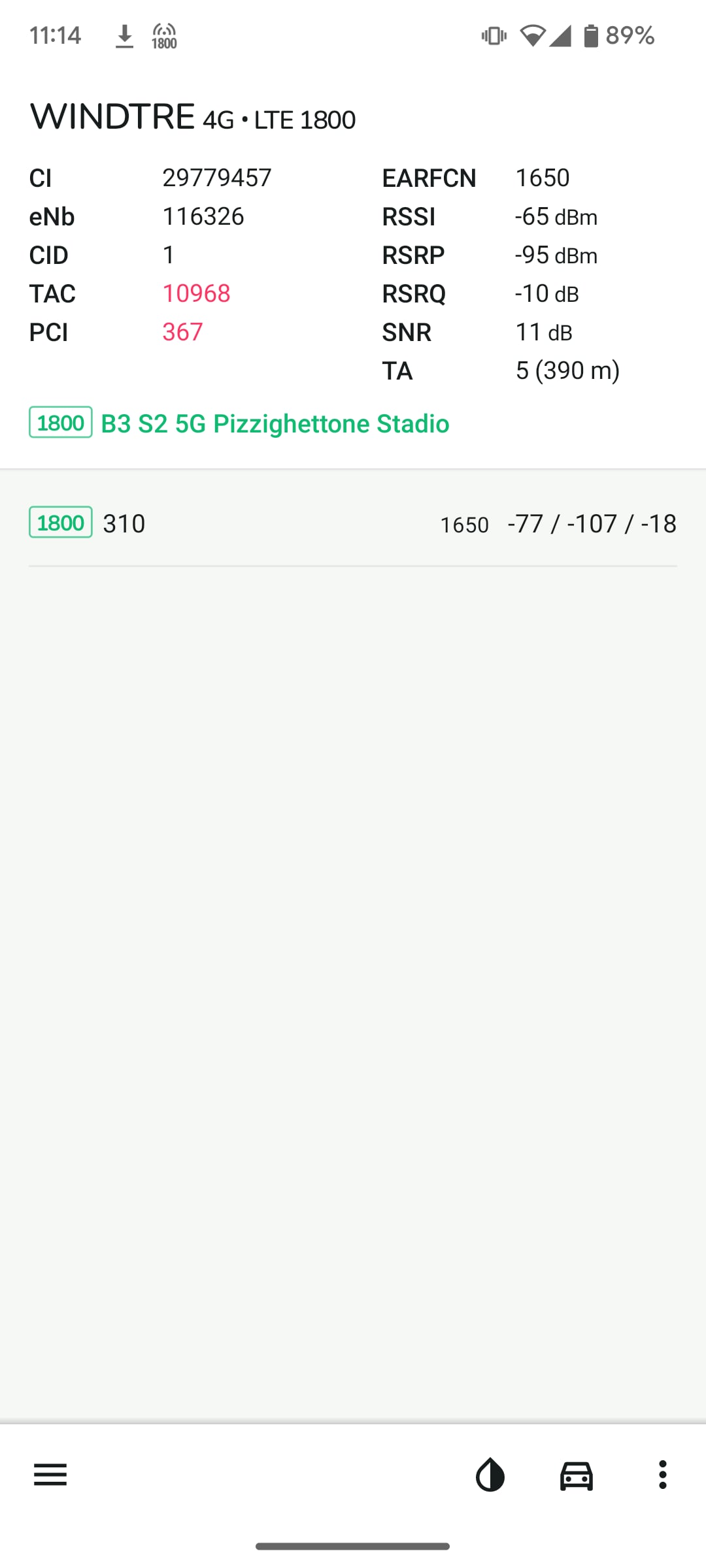

Giann Technetium per carità non mi aspettavo chissà quali performance ma magari di arrivare almeno a 30M😅. Questa la situazione col cellulare. Magari allora vedo di recuperare un modem 4G che sia un po' migliore di questo
Technetium Giann Con il cellulare prendi una B3 come primaria ma quasi sicuramente va in aggregazione quando inizi a scaricare.
