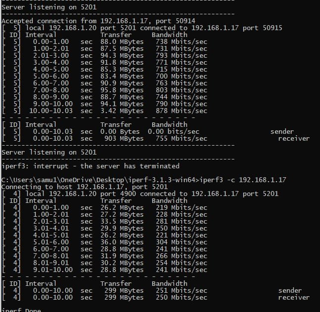

EDIT: Se effettuo uno speedtest locale tramite iperf3 raggiungo i 750-800 mega in download e 250 in upload, quindi in teoria l'impianto lan dovrebbe funzionare
