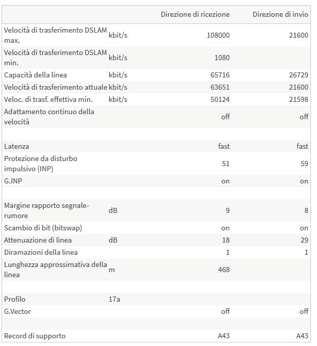

    Non è probabile: a quelle distanze (intorno ai 500 metri) 17a e 35b tendono in genere a "pareggiarsi" nella resa.
    Mi resta il dubbio per la tua portante, quasi 70mega a quasi 500 mt indicherebbe una buona linea ma sarei piacevolmente sorpreso da un guadagno sostanziale ( > 20%).

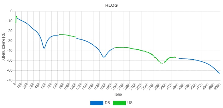

    D3luX hai anche un margine SNRm a 9dB, quindi potrebbe già dare un pelo di più ed il Fritz segnala anche derivazione, magari genera i grafici. https://fibra.click/hlog/generatore/

        D3luX hai più prese in casa vero? se risolvi aumenta già rimanendo in 17a, se riesci a farti passare a 200Mb (35b) con SNRm a 6dB potresti avere un discreto guadagno.

          Se non sto sbagliando, c'è una derivazione bruttina per posizione, a circa 20 metri... troppo breve per pensare che sia su coppia derivata, @Hadx ?

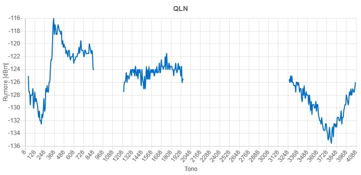

          Il Qln non è bellissimo pure, rumore medio ma, vista la portante, mi sembrerebbe non per diafonia.

              Eh io dubito perchè appunto si vede nel grafico, il cavo è collegato e fa riflessione. Nella presa principale i cavi devono essere scollegati completamente, la guida linkata sopra spiega tutto.
              A meno che non scopriamo che davvero sei in derivata, ma sarebbe uno di quei casi particolari, è troppo corta IMHO

                mark129 circa 20 metri... troppo breve per pensare che sia su coppia derivata, @Hadx ?
                20 metri è assolutamente possibile sia sulla secondaria, non so se poi sia questo il caso.
