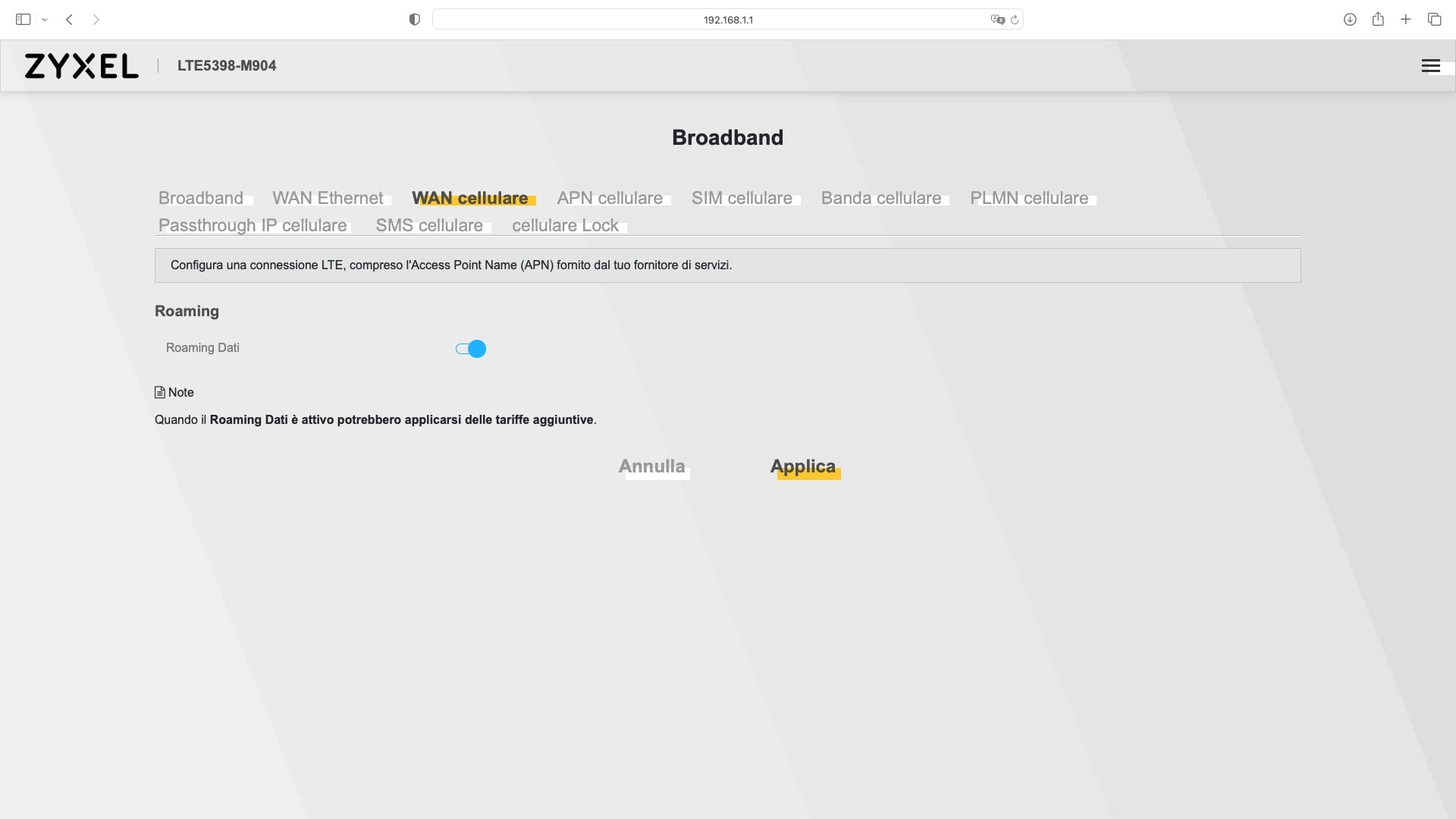

Ciao a tutti, rispondo per eventuali interessati all'utilizzo di sim kena nello Zyxel 5398... dopo vari sbattimenti sono riuscito a far funzionare il connubio malefico: occorre impostare, oltre all'apn manuale web.kenamobile.it, il roaming consentito, perché altrimenti non c'è verso di farlo funzionare. L'ho scoperto grazie a una ragazza preparata dell'assistenza kena. Per quanto riguarda la clausola riportata nel contratto, mi ha spiegato la stessa ragazza che la mettono solo per evitare utilizzi fraudolenti o inappropriati, quindi in casi estremi, per quello che ci riguarda e che altrimenti non avrebbero senso offerte kena solo dati se venisse interdetto l'utilizzo attraverso router o modem 4G.
Per le sim Kena mobile, una volta inserita la sim (senza blocco pin) e avviato il router, occorre in primis impostare manualmente l'APN, andando su Broadband > APN Cellulare cliccare a destra su modifica, switchare su APN manuale e inserire, in corrispondenza del box APN, web.kenamobile.it.
Fatto questo, va attivato il roaming e per farlo occorre andare su Broadband > WAN Cellulare e attivare Data roaming mediante l'apposito switch.
Chiaramente occorre salvare le modifiche dopo ogni modifica.
Riavviare il router cliccando su menu (tre lineette in alto a destra) e poi sulla dicitura riavvia.
Una volta riavviato attendere la connessione (n.b. potrebbero trascorrere anche tre minuti prima che tutto funzioni).
