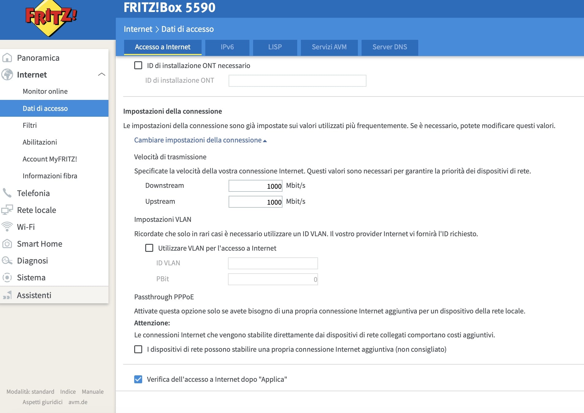

Vorrei sostituire il modem Huawei (di Intred) con il Fritzbox 5590. Qualcuno ha un'idea o l'ha già fatto con successo?
Ci sono molti parametri (ID ONT, ID VLAN, PBit ecc.). Ho già provato i parametri che sono riuscito a leggere dal modem Huawei o che ho ricevuto da Intred (VLAN TAG ID = 10, ONT ID = numero seriale modem) - purtroppo senza successo.

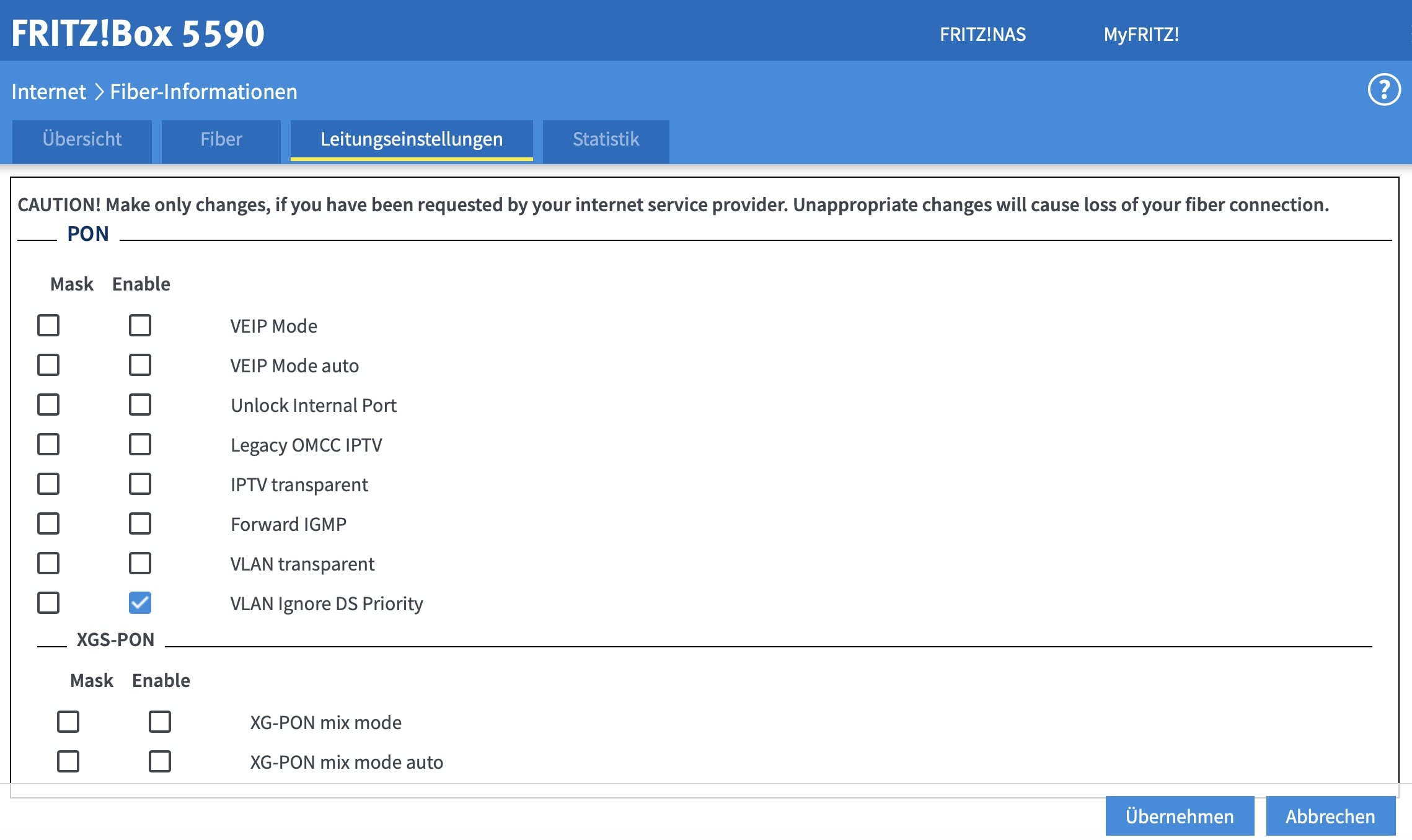

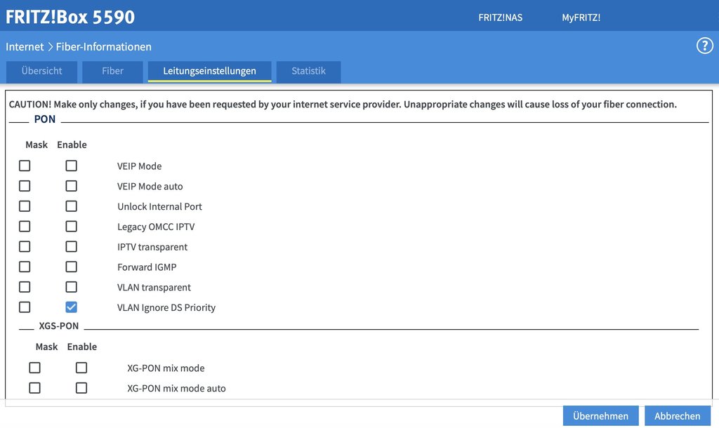

      io proverei ad abilitere l'ultima spunta Enable XG-PON mix mode auto
        mark129
        Non lo so. Come posso scoprirlo?
        repcell
        Provato "Enable XG-PON mix mode auto" Senza successo. L'unico messaggio di errore: "Non è stato possibile individuare la causa dell'errore."

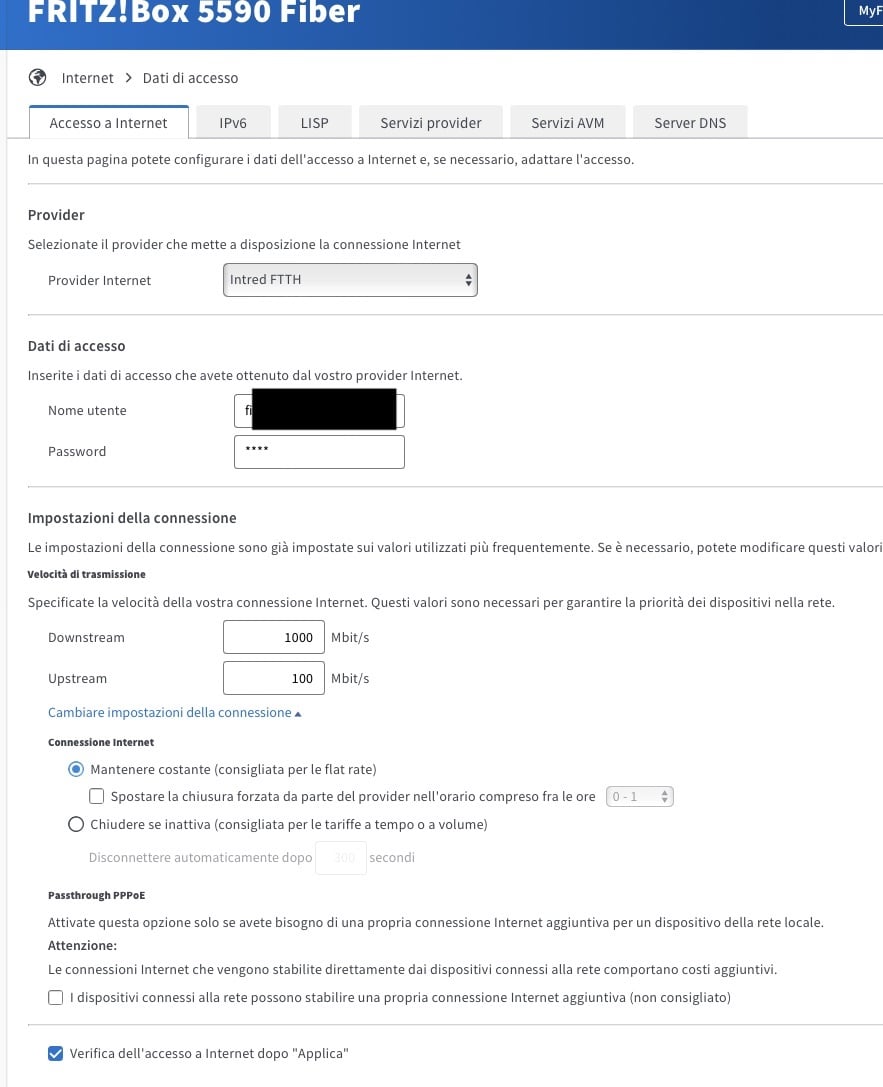

        Edit:

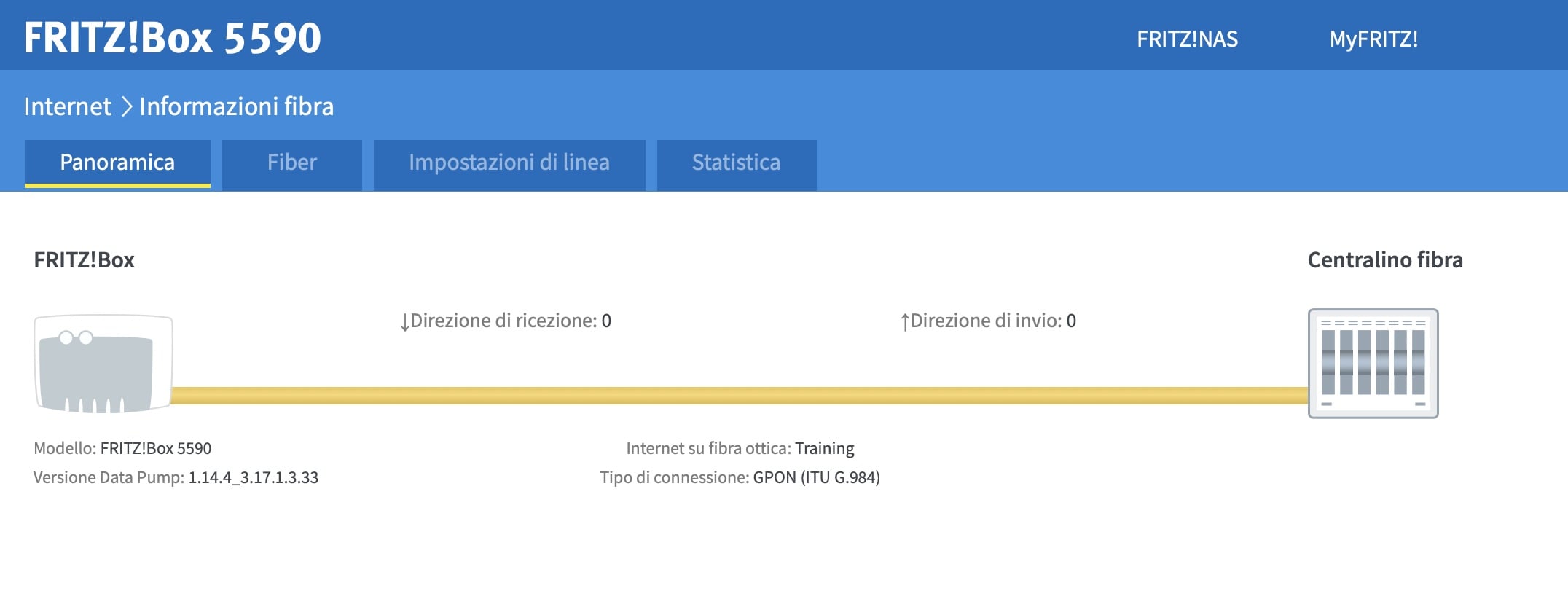

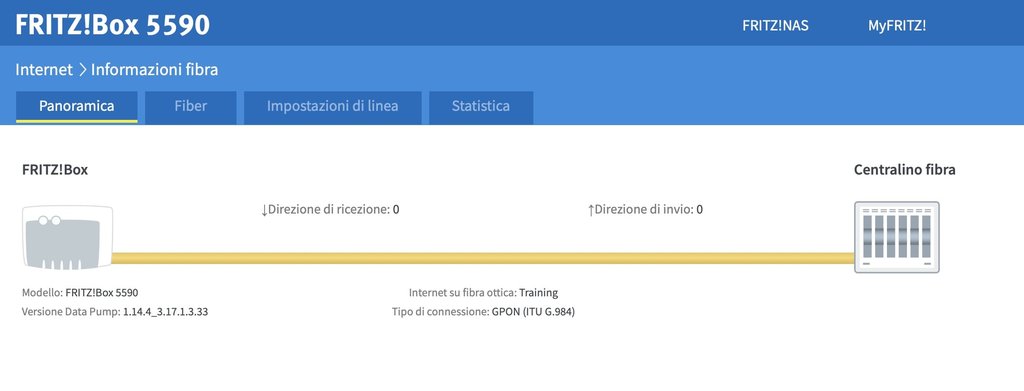

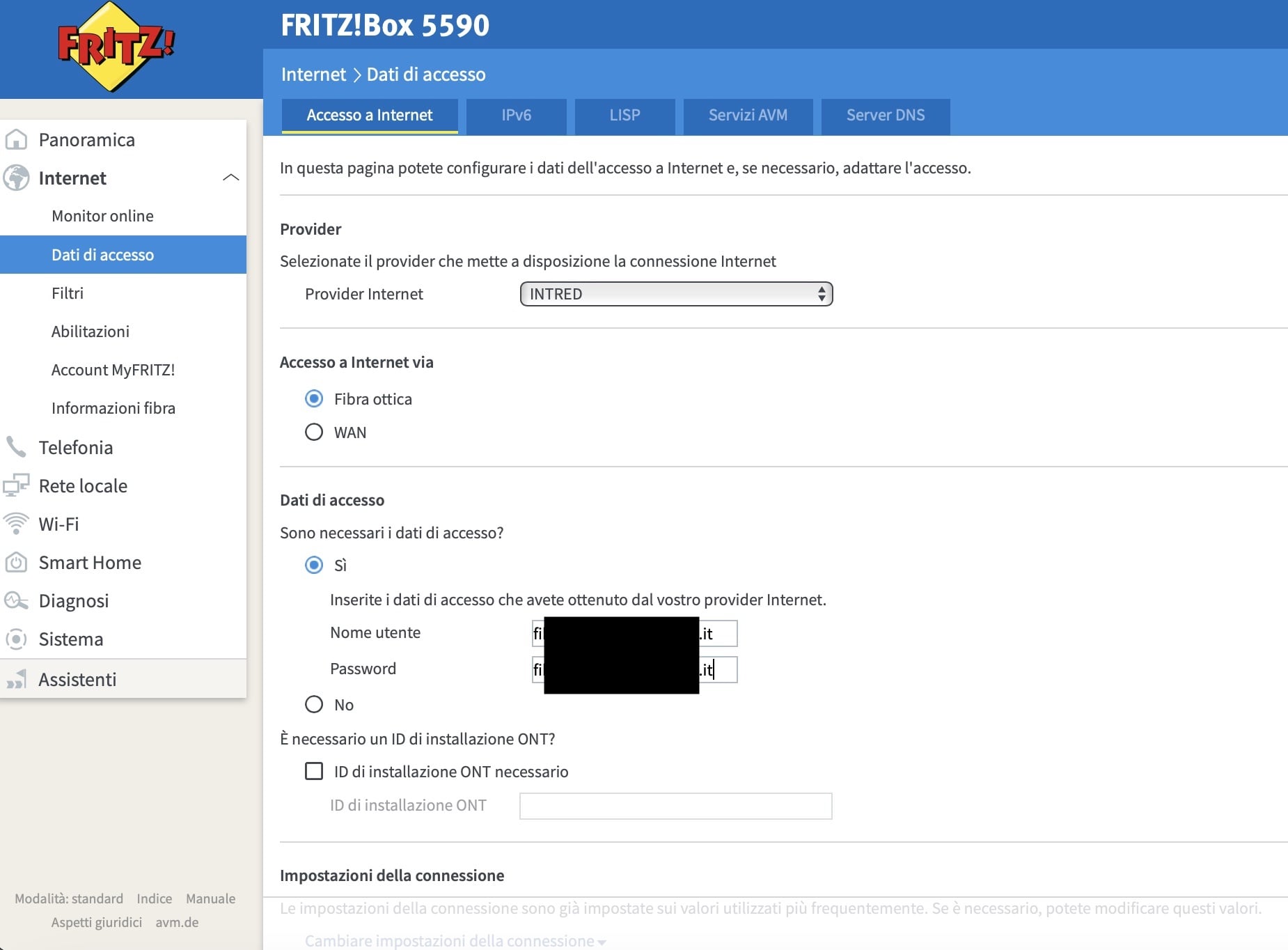

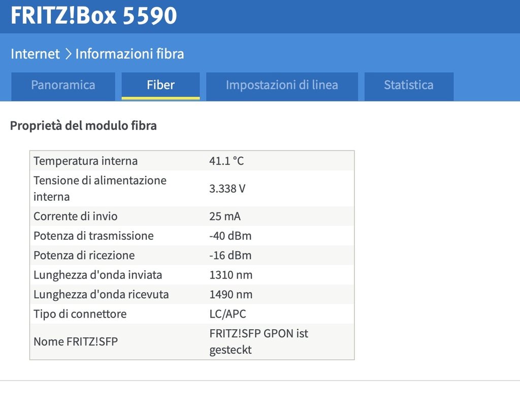

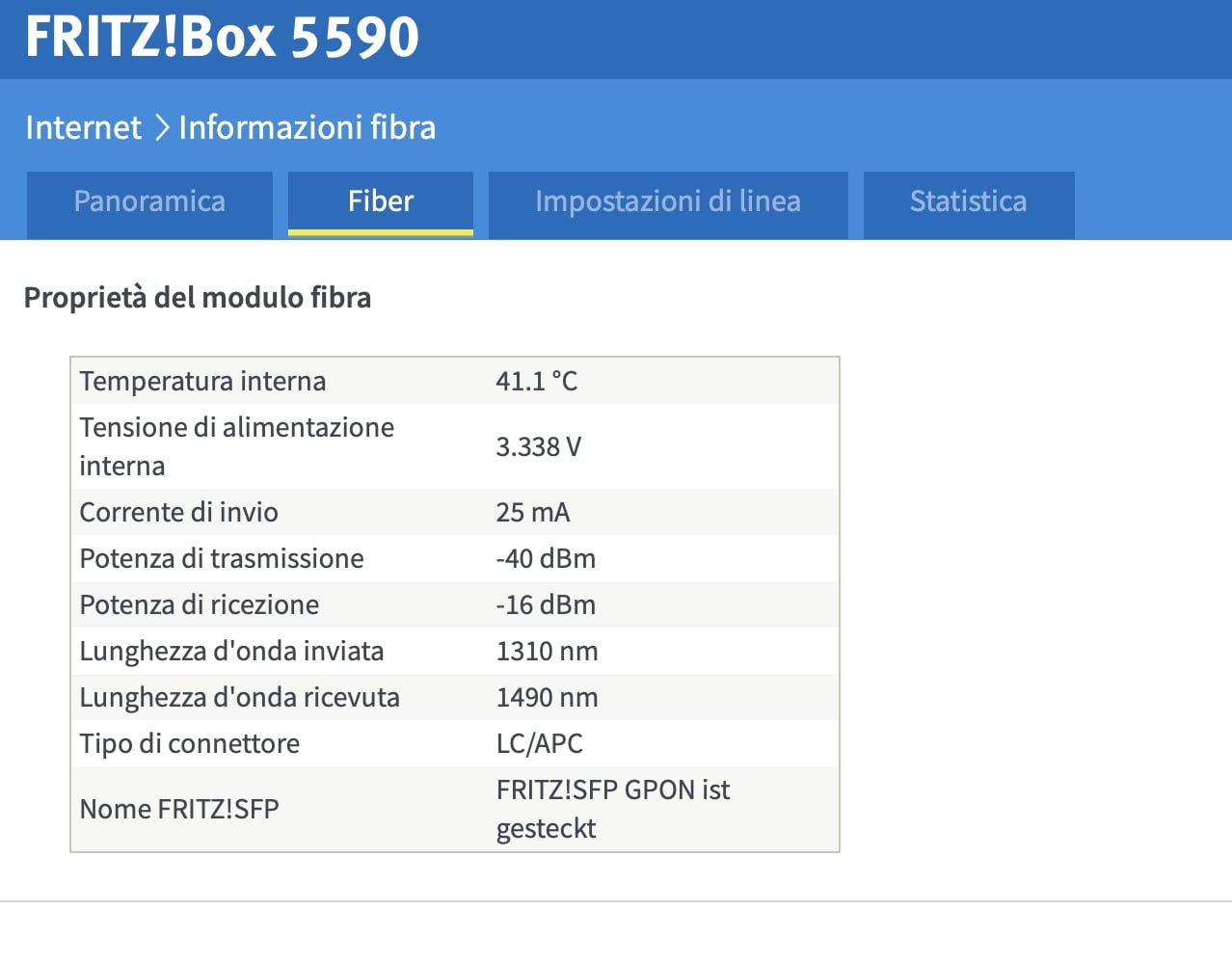

        Sono un passo avanti dopo un aggiornamento a FritzOS 7.56. C'è un preset per Intred FTTH:
        Non ci sono opzioni di configurazione, ma il LED Power/Fiber si illumina in verde in modo permanente. Questo probabilmente significa che c'è una connessione stabile:
        Sfortunatamente, non c'è ancora alcuna connessione a Internet e nessun altro messaggio di errore.
        ciao nella configurazione automatica Intred hai modificato qualcosa? con la preset dovrebbe andare tutto. Ma il supporto clienti di Intred che ti dice?
        Sfortunatamente, Intred non supporta l'ONT straniero. Dicono che l'ONT di un fornitore sia richiesto dalla legge... Ora ho ricevuto un nuovo ONT di Intred senza router e utilizzo solo il Fritzbox 5590 Fiber come router (senza modem). Non è una soluzione ideale perché mi servono ancora due set, ma è meglio di prima.
