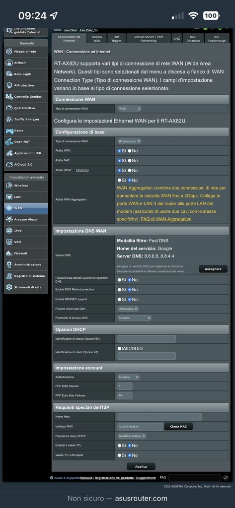

          mark129 ti posto uno screen fatto ieri pensando potesse essere utile/ purtroppo non so dove trovare ciò che mi chiedi, riusciresti a darmi un istruzione più precisa? Almeno faccio qualche screen anche ai dati che mi hai chiesto… ad ogni modo grazie mille!

                      Juza Come creo nella scheda wan una seconda connessione? Credo sia li che sbaglio perchè modifico quella base…

                        Luis7717 scheda wan> segno + in basso al centro
                          Juza wan primaria settata cosi
                          Juza ciao purtroppo non vedo il segno + , mi sento veramente un idiota, mi daresti una mano a trovarlo?

                              Juza come vedi sopra l’ho abilitata dual wan ma davvero non trovo la scheda uguale alla tua col segno +
                              Ho provato a cliccare la tendina con scritto wan, andare in ethernet e impostare li l’ip fisso per poi rimettere la tendina su wan…

                                Luis7717 non usare la procedura guidata, devi semplicemente cliccare sulla scheda wan nella parte sinistra della home. P.S. ultimo firmware
                                  Juza ciao ti giuro che clicco sulla barra a sinistra “wan” e non mi esce la tua stessa cosa, non so come fare ☹️
