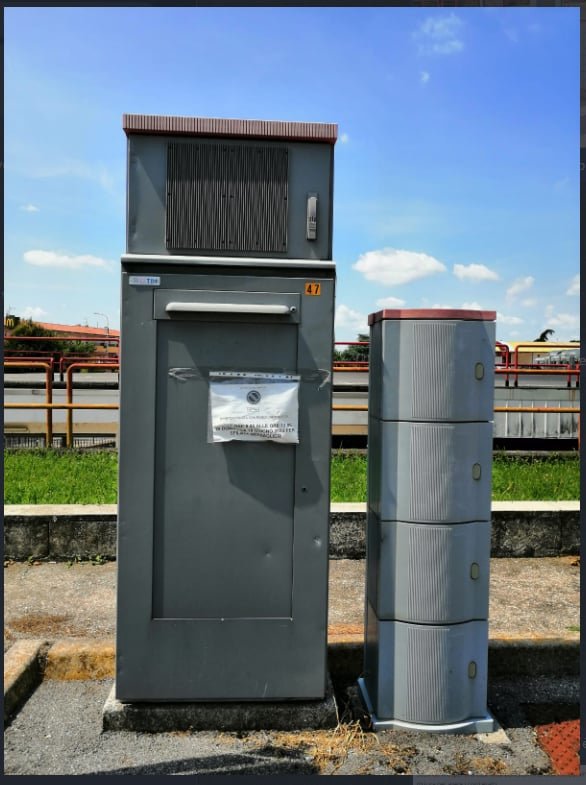

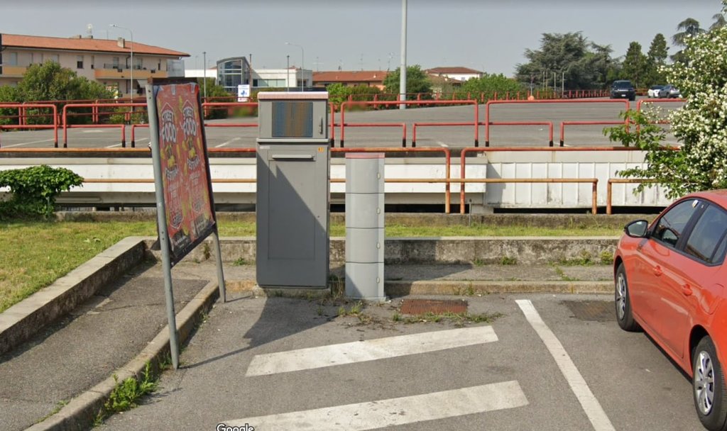

    Nella tua via la FTTH è già disponibile nella prima parte , ma siete su due armadi differenti.
    Il tuo ARLO è già in programmazione , dai un occhiata dal vivo se hanno già realizzato qualcosa nel mentre rispetto alla foto qui sotto.

        MicheleBandinu aggreggare due connessioni non sarebbe male, controllerò se sarà cambiato qualcosa nella foto tra qualche settimana spero.

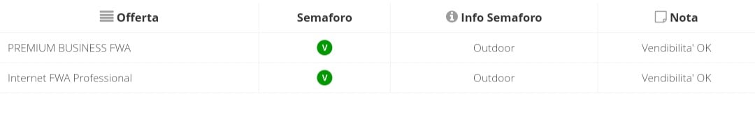

                Per la linea FWA ti consiglio anche io Eolo.

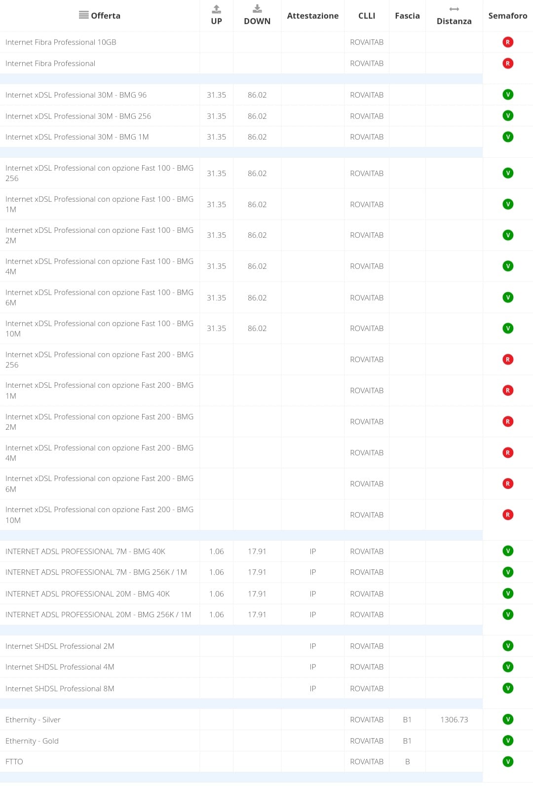

                    Rispetto a FTTH GPON / XGSPON, anche microbusiness, senz'altro (come canone base, spendere 400-800 al mese è diverso dai 70-150 che chiedono in genere i big per connessioni professionali, let alone le FTTH consumer / p.iva).
                    Allo stesso tempo le FTTO sono disponibili ovunque ci sia un OLT e costano fino ad 1/4 (o poco più) rispetto ad equivalenti dedicate / semidedicate "classiche" dei vari operatori (BEA, GEA / Ethernity, etc...).
                    Tra l'altro, se non ho interpretato male la tabella pubblicata, la fascia B mi fa pensare a costi di setup non bassissimi (Più di 1500? Boh!).
