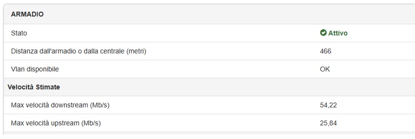

Ora dopo l'ennesima segnalazione in cui ho chiesto al tecnico di venire a ripristinarmi la connessione all'armadio non so piu' veramente che fare, eppure come vedrete da fibermap o qualunque altro gestore da cui ho fatto i test risultano 50/55 mb/s in download e 20/25 in upload.

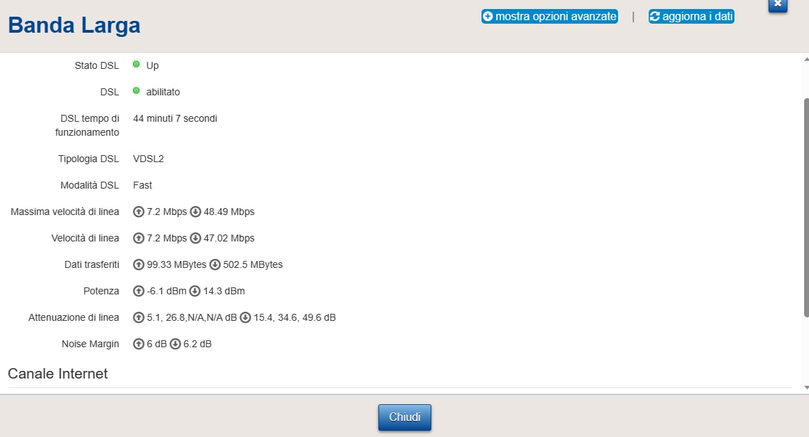

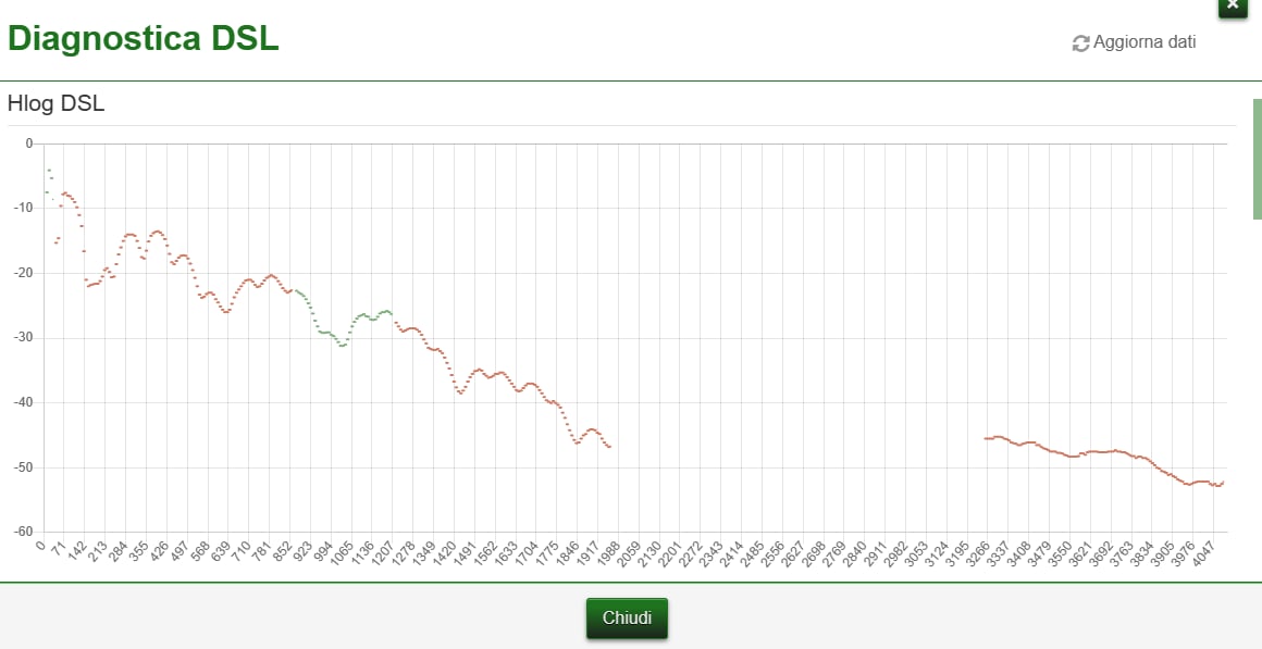

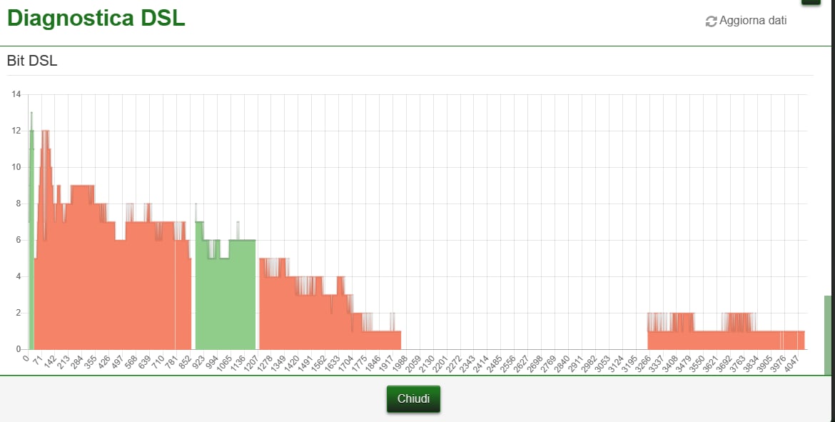

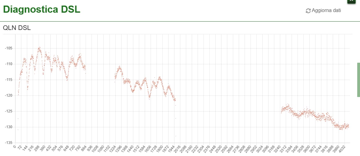

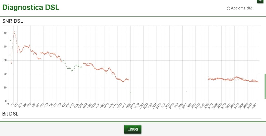

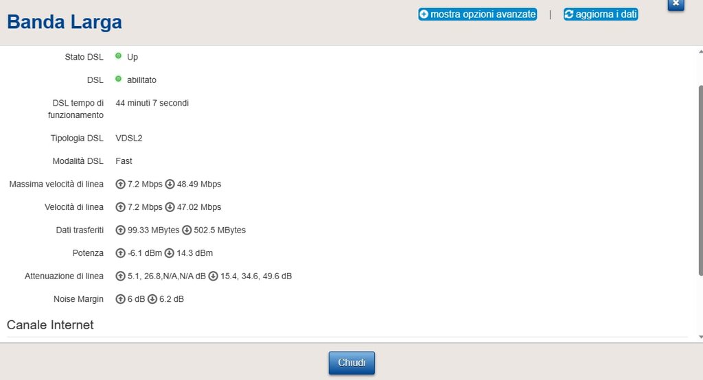

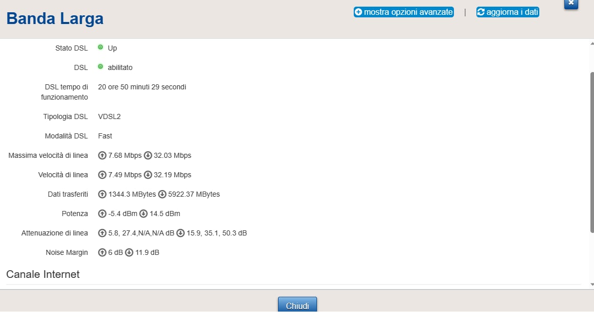

Allego di seguito i dati del modem tim hub riguardo la connessione e uno screen di fibermap.
FTTC 100M Velocità dimezzata dopo intervento

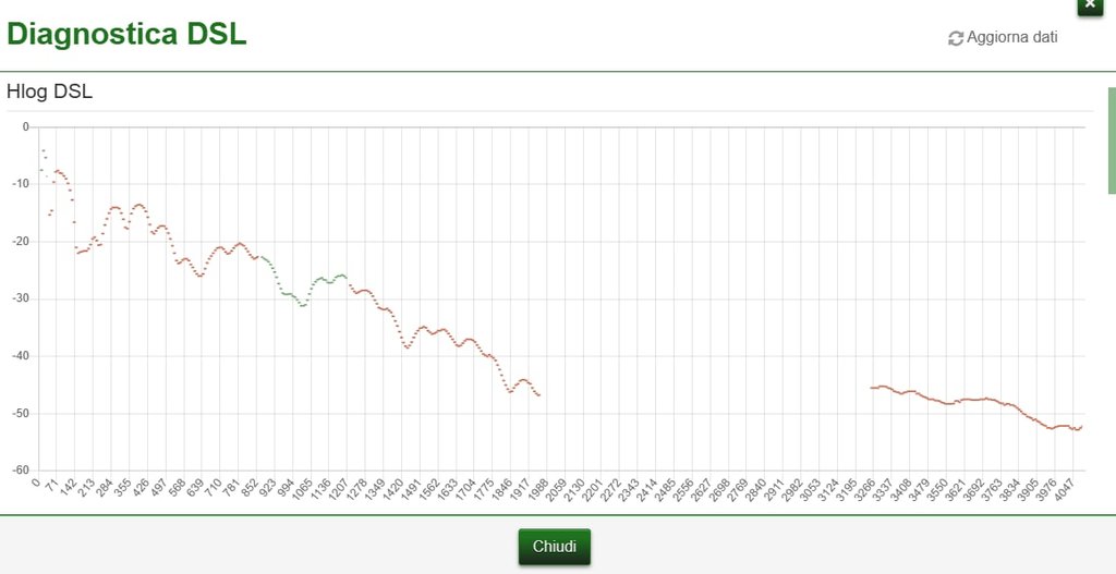

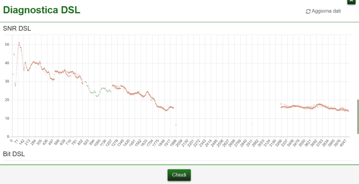

Jedar può darsi che ci fosse un falso contatto. Tutto ciò che ti hanno detto dopo invece sono frottole, non si sposta di “cabina” la linea, semmai potrebbe essere la chiostrina ma l’apparato che eroga la linea sempre quello rimane. Tuttavia anche le stime online degli operatori sono puramente teoriche.
Di sicuro hai un profilo a 12dB di SNRm per cui è calata la velocità, con un grafico si potrebbe capire meglio quanto la linea sia sana…
Non fidarti della velocità indicata su fibermap, a me dice che dovrei andare a 75 in download invece vado a 48.
Effettivamente fibermap segnava 65mb 2 anni fà, la cosa strana è che ho sempre navigato a 55 mega e dopo sto intervento di riparazione aerea di punto in bianco navigo a 30 mega, e ancora piu' strano il fatto che mi hanno detto appunto di avermi spostato su questo profilo piu' robusto con meno rumore mentre riparavano il palo.

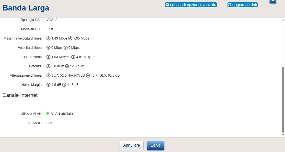

EDIT: oggi stavo configurando un vecchio scolapasta TIM per installare ansuel gui, e mi accorgo dopo aver flashato il firmware di avere in download 1,70 mega.
Al che penso che sia dovuto al firmware del modem magari con problemi, quindi riavvio tutto e metto su il mio modem tim hub originale e nulla la connessione rimane uguale peraltro con un valore di attenuazione linea altissimo. Ovviamente il servizio clienti non mi passa un operatore perchè dicono che la segnalazione è in carico ai tecnici.
Aspettando e sperando un tecnico che arrivi lunedì (anche se la risoluzione era prevista per oggi) posto il nuovo screen dei valori di attenuazione.
Jedar mmmm per me hai un filo che è piaciuto a qualche topo.

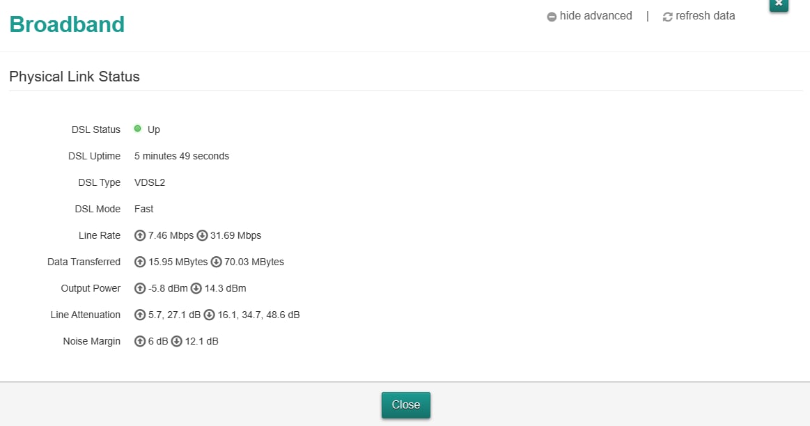

Edit: a forza di scollegare e ricollegare la presa come sospettavo si erano allentati i due fili della presa r45, in pratica erano appena appoggiati.
Ora sono ritornato a 30 mega con questi valori.

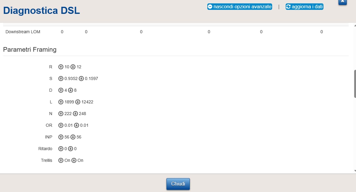

EDIT: mi hanno cambiato profilo in i2014_1005 era I2010_1004 ma non arrivo comunque ai 50/53 mega di 2 settimane fà. Navigo a 45 ora .Era forse un'altro profilo ancora? Perchè ha detto che c'erano 2 profili i2014_1005 attivabili ma che mi ha messo quello senza restrizioni.

Mi piacerebbe tornare a 50 mega ma non so a sto punto se ci potro' effettivamente mai tornare per colpa fisicamente della linea. Il profilo i2014_1005 è quello che consente di avere piu' banda rispetto agli altri giusto?
Jedar Il profilo i2014_1005 è quello che consente di avere piu' banda rispetto agli altri giusto?
No, la banda sarà sempre uguale, ma il profilo che ti hanno consigliato dovrebbe darti maggiore stabilità e non dovresti ricadere nelle riqualificare di linea. Con il profilo che ti hanno messo ora tra poco giorni di notte potrebbe tornarti una velocità di prima pari a 30mbps.
Attualmente la tua linea va al massimo delle sue potenzialità.
