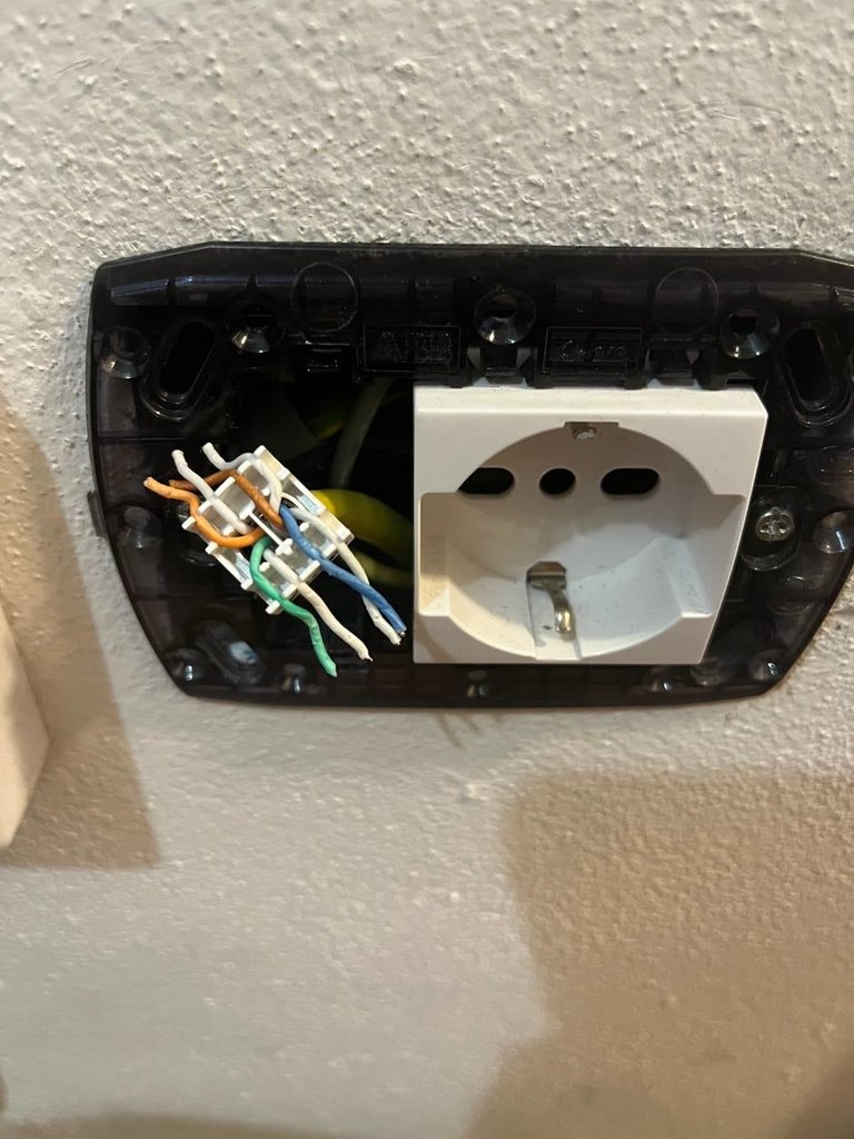

Salve sono qui a scrivere questo problema che tengo, praticamente ho provveduto in questi giorni a fare il cablaggio interno con cavo cat 7 dal disimpegno a camera mia . Io tengo la fibra di iliad 5g Download massimali e in unscita dal modem 2.5g ed e 700 Upload , provveduto a fare il cablaggio mi ritrovo sempre bloccato a 100 mb/s.
I materiali che ho usato per fare il cablaggio:
Cavo Ethernet : https://www.amazon.it/gp/product/B01EJQ2L52/ref=ppx_yo_dt_b_search_asin_title?ie=UTF8&th=1
Adattatore per il muro : https://www.amazon.it/dp/B0BS6XYTXC?ref=ppx_yo2ov_dt_b_product_details&th=1
Modem : IliadBox / Versione 4.7.8
Scheda Madre computer : Rog Strix Z490 E-Gaming / https://rog.asus.com/it/motherboards/rog-strix/rog-strix-z490-e-gaming-model/ (Supporta fino a 2,5g )
Aspetto vostre soluzioni , grazie mille.
    Mi viene da pensare ad un collegamento errato alle prese ethernet da muro.

        Verzo80 Il collegamento al modulo dovrebbe essere corretto , ho seguito lo schema riportato sulle immagini del prodotto su amazon .

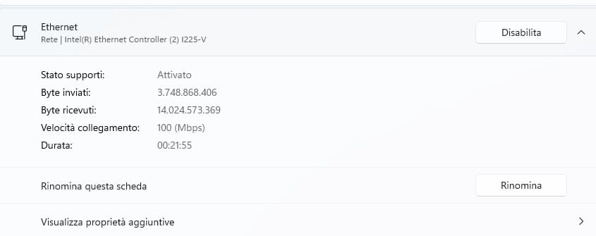

                  Nelle schermata Proprietà delle impostazioni della scheda di rete, quali informazioni ti ritrovi?
                  • _M1RK0_ ha risposto a questo messaggio

                      Verzo80 No un Cat 5e non lo tengo , per le impostazioni mi ritrovo con queste informazioni

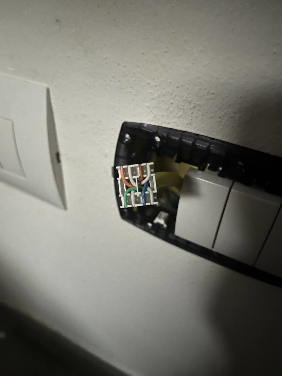

                      Filippo94 I keystone come detto all'inizio dovrebbero essere montati in modo coretto , ho seguito le immagini del prodotto come vedi all'inizio della discussione.
                        _M1RK0_ I keystone come detto all'inizio dovrebbero essere montati in modo coretto , ho seguito le immagini del prodotto come vedi all'inizio della discussione.
                        Per scrupolo: dato che hai usato un cavo con coppie schermate (inutilmente, ma lasciamo stare) hai anche verificato se per caso non ci siano pezzi di schermatura che creano contatti o corto circuiti tra i due fili di una coppia?
                        Rimanere bloccato a 100 mbit è tipico di quando una o due coppie non sono "disponibili" (interrotte, cortocircuitate o collegate male).
                        Come ti hanno detto tutti e come diceva elodie a sanremo, i casi sono due: o si è rotto il cavo che hai posato, o i suoi conduttori non fanno contatto nei keystone.

                          PS. Spesso qualche cavo fa male contatto con keystone
                          mark129 Vedo se riesco ricollegare bene i cavi all'adattatore in modo coretto o eventualmente di vedere di cambiare gli adattatori .
                          Si , comunque sono Toscano confermo.

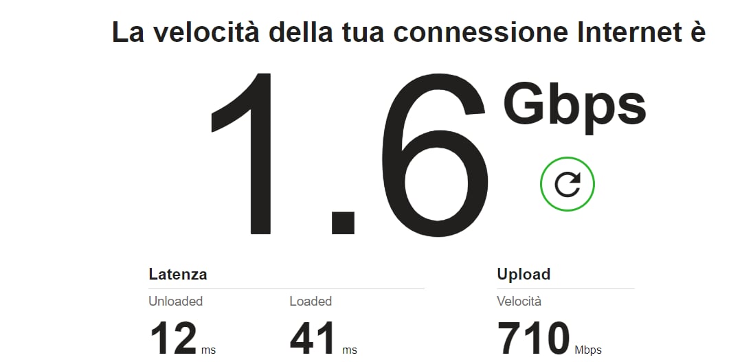

                          Aggiornamento finalmente sono riuscito a risolvere il problema , mi sono rimesso a rifare il cablaggio ad entrambi gli adattatori , molto probabilmente non avevo fatto in modo coretto il cablaggio oppure c'era la schermatura che dava noia.
                          Attualmente la situazione è questa :
                          https://imgur.com/f0Bikup
                          Ringrazio tutti per avermi dato aiuto e le soluzioni da applicare per risolvere il problema.
                          Grazie ancora a tutti , saluti Mirko
