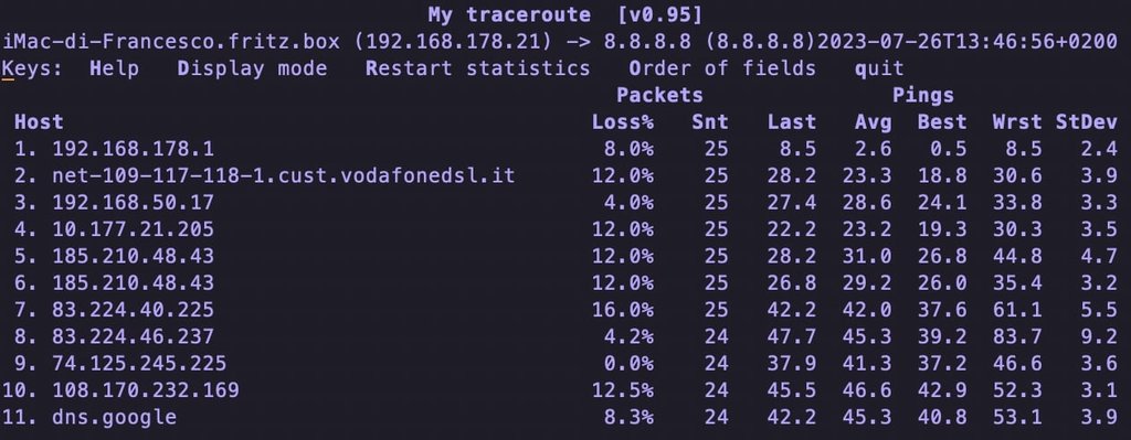

[cancellato] Ho appena staccato la VS6 e ricollegato il Fritzbox all'ONT e questi sono i risultati dell'MTR
Questi in Wi-Fi, ho fatto anche altre prove via cavo al PC fisso e il risultato è identico. Ho provato anche ad avviare lo speedtest da un computer e l'MTR da un altro e il packet loss comunque si presenta.
Questo è l'MTR collegato via cavo e con uno speedtest via Wi-Fi:
