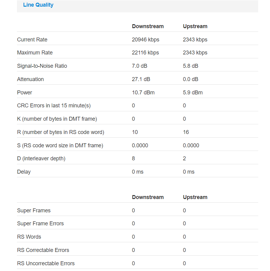

Ciao, vi chiedo aiuto per una problematica piuttosto strana che affligge da qualche mese il mio Sercomm VD625.
Con la 5 Ghz navigo normalmente a 20 Mb/s mentre con la 2.4 Ghz non riesco a superare i 2 Mb/s, ho provato sia a lasciare automatica la configurazione del canale sia ad impostarne manualmente alcuni ma la sostanza non è cambiata.
Giusto per completezza vi allego i dati della linea anche se credo che non siano fondamentali per il problema.

          Può essere che sia impazzito il modulo del wifi a 2.4 Ghz e vada sostituito il modem?
