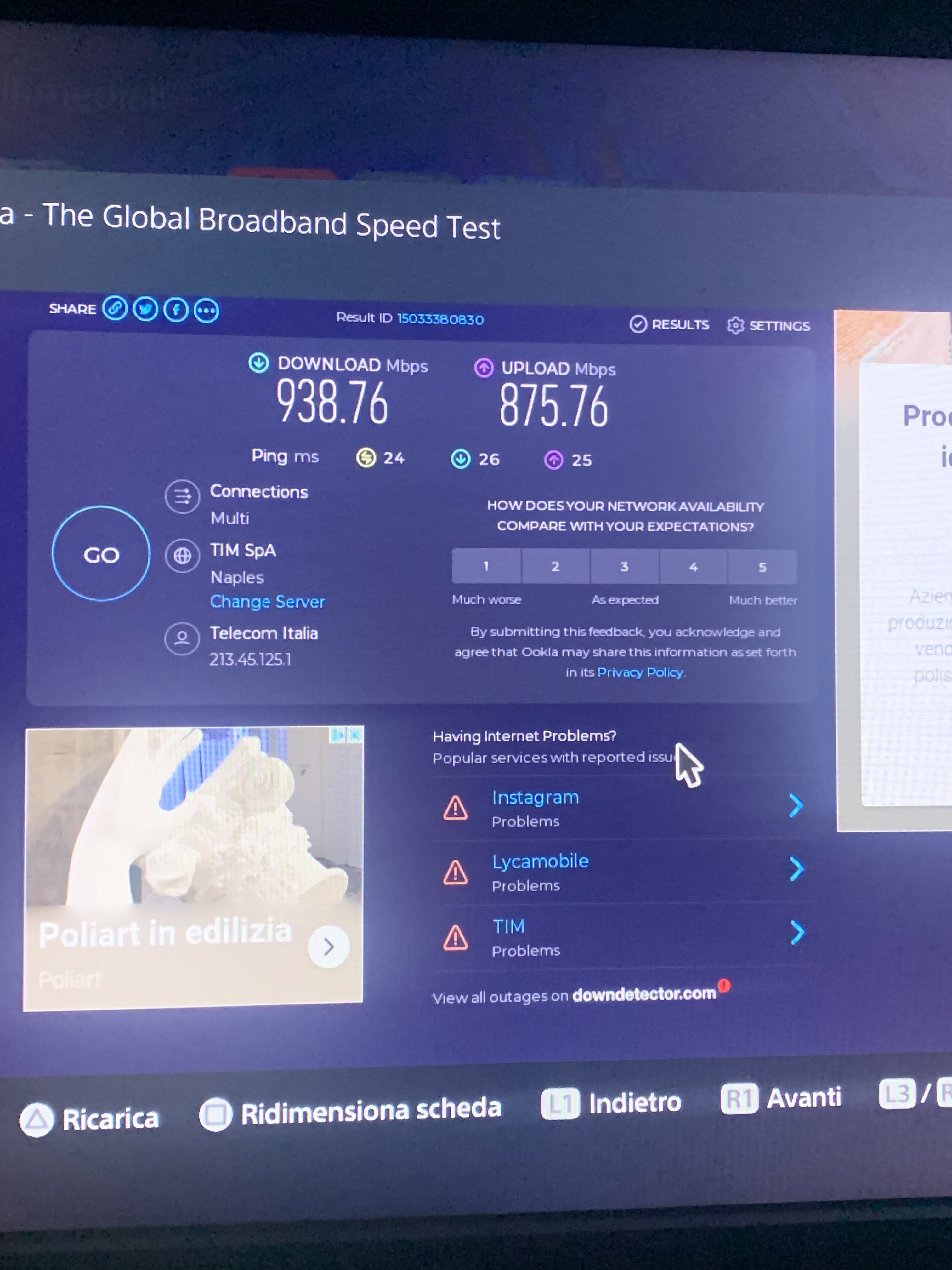

console.. in poche parole anche avendo una 2,5gigabit della tim con il modem tim hub+executive ho 40 di ping con il server piu vicino.
altri miei amici co connessioni piu scadenti hanno il ping piu basso del mio non trovo spiegazione.

            x_term non so dove prenderlo perdonami pero quando per esempio vado a fare lo speed test mi connette in automatico ad un server
            x_term
              lore25 se tu clicchi su “change server” ti mostra la lista e puoi sceglierlo.
              lore25 24 ms da giugliano a napoli sono tanti, anche ipotizzando un passaggio per Roma (e non dovrebbe essere così) sono anomali.
              Stai facendo il test da una console/TV? Riesci a provare da un pc via cavo su quello stesso server?

                handymenny il ping sembra calare pero il problema rimane sul fatto del ping via gaming anche se l il download e l upload sono maggiori
                  Mi sembra tutto regolare, il tuo IP pinga 15 ms da Milano:
