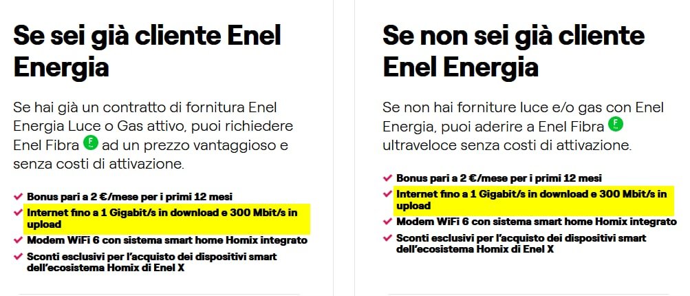

E' possibile sia proprio Enel a limitare la connessione nonostante appoggiata ad una fastweb da 2.5?
Sul sito Enel c'è scritto che loro garantiscono una velocità di 1Gbps.
Ma ho pensato fosse soltanto una "paraculata" per fornire un router scarso (e di fatto è stato così).

Il tuo contratto è da 1000/300 quindi la tua velocità massima è 1000/300.
Perchè ti aspetti di andare a 2.5? Il fatto che l'ONT sia 2.5 vuol dire solamente che ormai Fastweb ha un modello unico a prescindere dal profilo, e così fanno anche TIM e Open Fiber.

    Grazie, da totalmente ignorante non pensavo che il provider potesse mettere un tappo anche se la linea di fatto non è sua.. Di fatto quindi è Enel a tappare la connessione a 1000/300.

        DaveBug Di fatto quindi è Enel a tappare la connessione a 1000/300.
        Potrebbe anche avere ordinato a Fastweb un profilo 1000/300 che era lo standard fino a un anno fa.
        Enel non cappa niente, secondo me.
