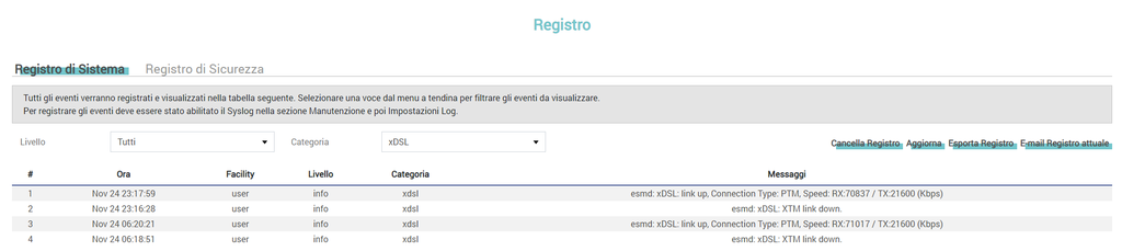

Amici, vi scrivo in quanto da alcuni giorni succede una cosa strana con la mia FTTC 100 Wind-Tre. In pratica la mia portante, ormai al netto di numerose attivazioni, diafonia etc, si è assestata intorno ai 70-72 Mbit. Tuttavia da qualche giorno, entrando nel modem, vedo che si è abbassata a circa 66-67 mbit e l'SNR dai soliti 6db sale a oltre 7, come si può vedere dai dati che posto in allegato.
La cosa strana tuttavia è che non avvengono disconnessioni o altro, il modem funziona regolarmente e anzi non riesco neanche a capire quando avviene questo calo di portante. La sera tardi sono quindi costretto a staccare il cavo dal modem e riattaccarlo, in modo da farlo riallineare sui suoi 71 mbit e far ritornare l'snr a 6db. Ovviamente la cosa si ripete poi il giorno seguente.
Da cosa può dipendere? Premetto che collegato al modem è presente un powerline mentre in un'altra zona della casa c'è un extender wifi. Il modem è un home&life infostrada.

Se entro, inoltre, nel registro eventi, ovviamente non c'è traccia di questo abbassamento di portante e modifica SNR e ci sono invece solo le ultime 2 disconnessioni-riconnessioni fatte da me per far riportare i valori a quelli che voglio.
