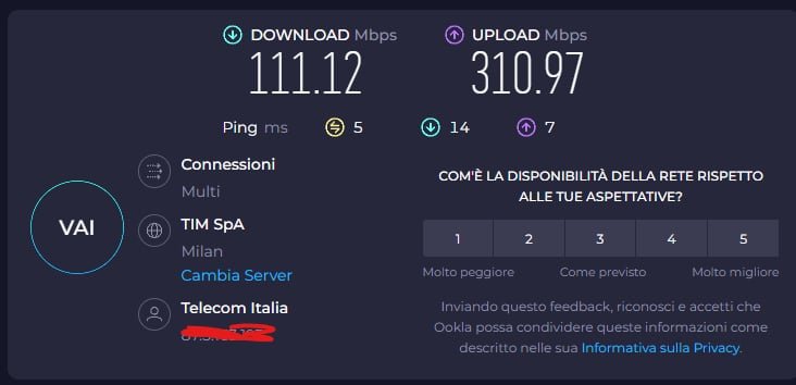

Buonasera, scrivo perchè sto riscontrando dei problemi a livello di connessione internet. La stabilità è ottimale, il ping e la latenza sia download e upload funziona correttamente. E' proprio l'upload che totalmente a caso da qualche giorno si è letteralmente perso andando sotto i 150 mb/s, mentre prima andavo tra i 400 e i 600 in wirless. Qualcuno saprebbe aiutarmi? Ah la scheda di rete dice che sta ricevendo 750 mb/s.,... vi lascio degli screenshots.

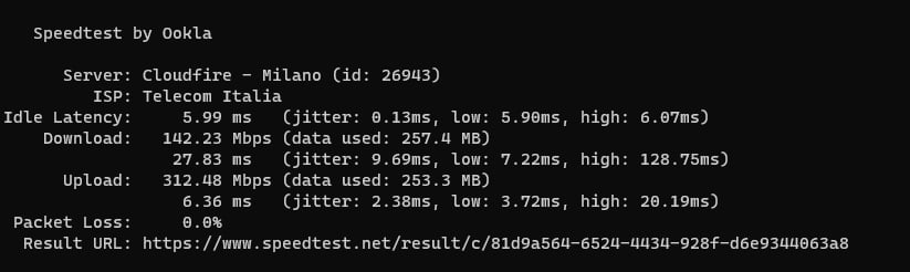

      Vedi https://fibra.click/speedtest/ - se pensi di avere problemi di velocità fai un test come specificato, così da eliminare possibile variabili locali.

        [cancellato] ciao questo è il risultato purtroppo uguale

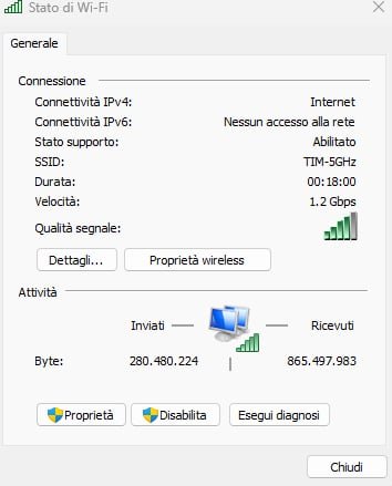

              simonebortolin non so cosa tu intenda con link, ma la scheda di rete prende 1.2 GB/s (come riportato nello screenshot seguente) Mentre nello speedtest sull'app della TIM Modem, il modem sta sparando sui 750 mb/s
              maggiore81 sono aggiornati tutti all'ultima versione
                TYA quello è il link fisico, ma usa le nuove impostazioni di Windows 10.
                Lo speedtest da router non arriva al gigabit ma si ferma prima, ti dice già che la tua connessione non è limitata

                  TYA quelle nuove di Windows 10/11 su scheda wifi
                  Ti mostra più dati
                  • TYA ha risposto a questo messaggio
                    simonebortolin quelle di WIN 11 sono le stesse che ho allegato al primo post
                    simonebortolin ma comunque dice che prende sui 400/500 mb7s in down e 700 in upload
                      TYA si ma fai uno screenshot insieme tra le nuove impostazioni di Windows 10/11 e le vecchie
                      TYA Mentre nello speedtest sull'app della TIM Modem, il modem sta sparando sui 750 mb/s
                      E questo già indica che il problema è in gran parte sul collegamento WiFi - il router potrebbe non raggiungere i 900 e pass Mb/s per vari motivi, dal traffico contemporaneo alle performance del processore del router. Comunque se il WiFi poi raggiunge 1/5 di quella velocità il problema è lì. Ti toglieresti il dubbio con un test via cavo.
