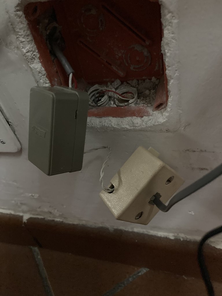

Allego qualche foto del mio impianto domestico (che di per se non è il top dell’estetica perché risalente a 30 anni fa).
Auspico che qualcuno nella community abbia conoscenze migliori delle mie e che possa fornirmi suggerimenti per adeguare al meglio l’impianto, oppure come posso fare per far sollecitare interventi da parte del gestore.

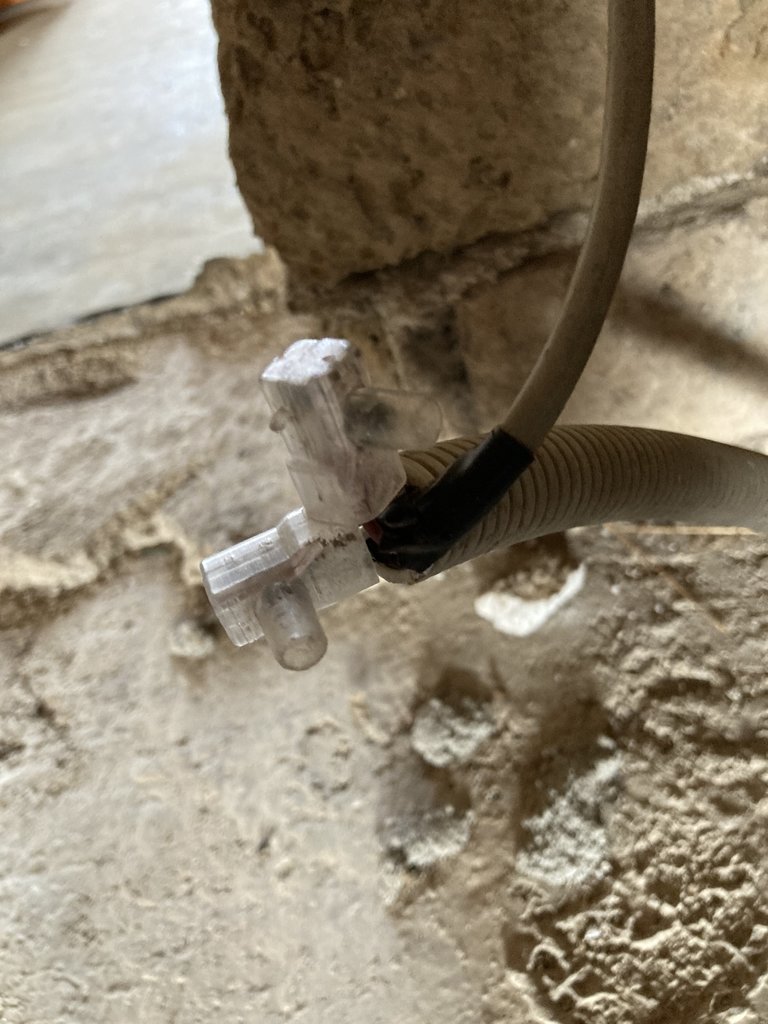

I mammut sono presenti in soffitta e il cavo è giuntato per unire quello proveniente dal palo e quello interno di casa. Ho provato anche a svitarli e pulire l’interno da polvere ma non cambia nulla!

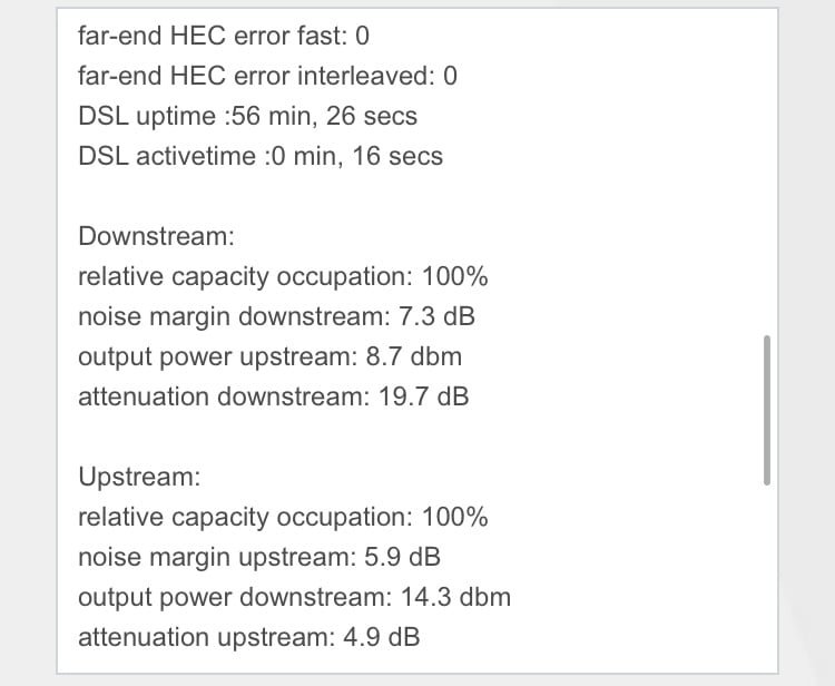

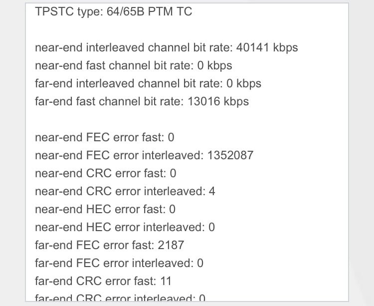

Questi altri invece sono i valori del modem che riscontro dopo aver fatto il “reset a modo mio”.
