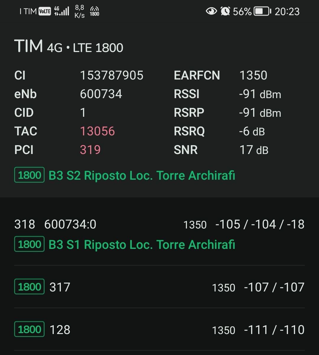

        Puoi fare uno screenshot di netmonster quando fai traffico?

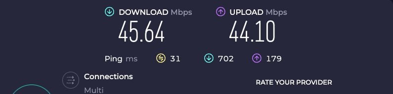

          Ho fatto la seguente prova usando la sim del telefono (Offerta xTe 100S) e caricandola sul TL-MR6400 V3 e sul B535-235
          risultati simili al seguente

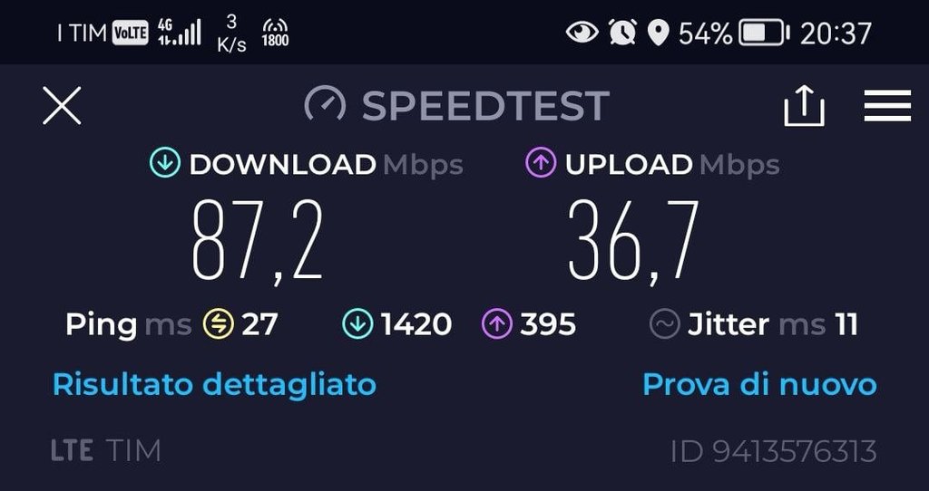

          subito dopo test sul telefono p30pro della medesima sim
          Sembra proprio quindi una differenza sul device più che sull'offerta dati.
          Inoltre ecco screenshot netmonster
            salvatore82 Inoltre ecco screenshot netmonster
            Non vedo traffico significativo (8,8kB/s) ma non vuol dire: volevo principalmente la controprova che il telefono non facesse aggregazione, tipo
            Se pure con traffico sostenuto non hai segnali di altre celle, va bene così MA a questo punto non parrebbe questione di Cat del modem.

                No ti confermo che anche ripetendo il test con speedtest in background non vedo aggregazioni (il segno + nel tuo screen se non vado errato) - la BST a cui mi aggancio è questa ed ha una sola banda
