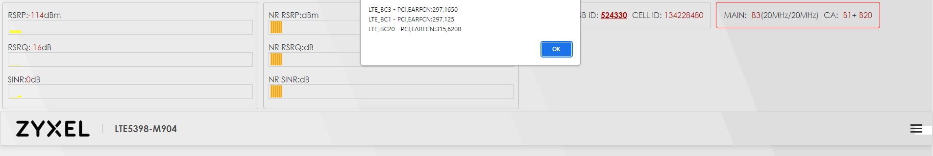

Ho attivato una SIM Alpsim (WindTre) e la sto usando in un Zyxel LTE5398-M904.
Nel mio paese WindTre offre la copertura migliore:

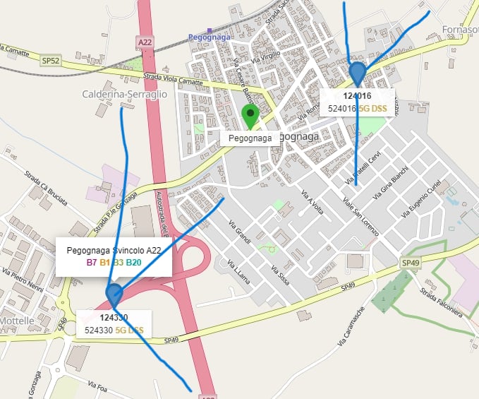

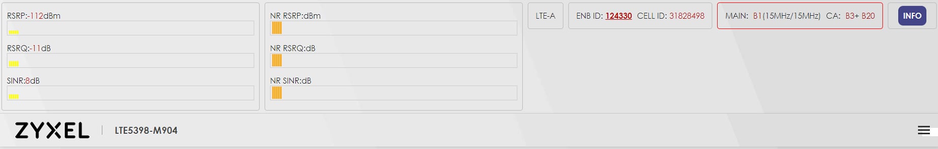

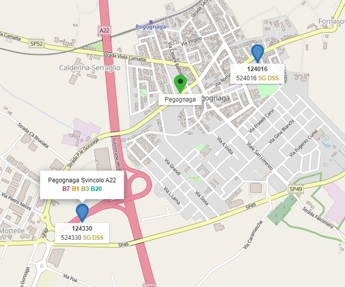

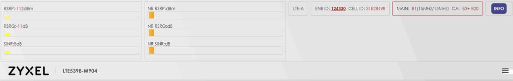

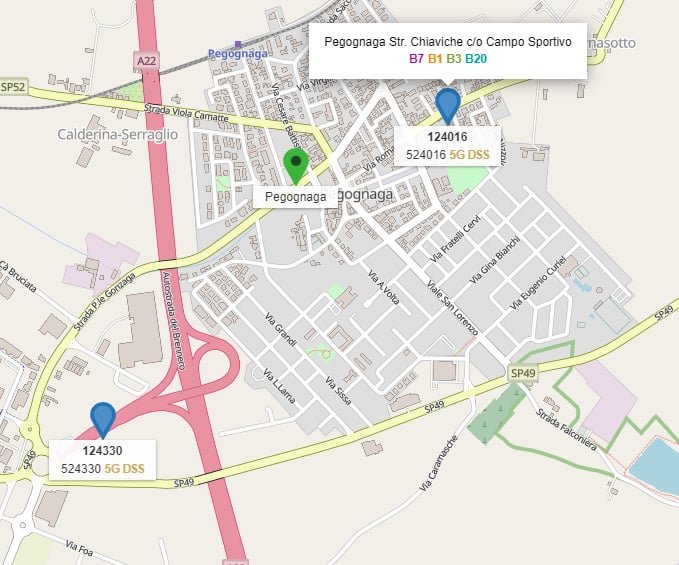

Il problema è che il modem si collega alla BTS della seconda immagine che è letteralmente dall'altro lato del paese rispetto a casa mia, quella della prima foto gli è praticamente davanti.

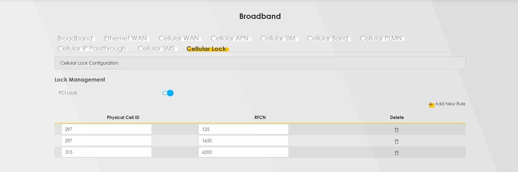

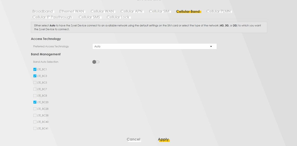

Ho seguito il tutorial per l'hack di MioNonno e ho fatto le seguenti configurazioni:
Al momento gli speedtest vanno anche a 60mb e non ho posizionato il modem nella posizione ottimale (no antenna esterna). La sera, intorno alle 22 crollano a 20/30mb ed aggancia solamente la B1 (da provare stasera con le configurazioni sopra).
é possibile configurare il modem per collegarsi alla BTS più vicina? L'ho agganciata per qualche secondo stamattina ma resta fisso sull'altra, sono registrato su LTEItaly btw 🙂
Grazie!

    Considera che quei siti coprono in queste direzioni all'incirca:
    guniens é possibile configurare il modem per collegarsi alla BTS più vicina?
    Devi inserire nel PCI lock i PCI delle celle di quel sito (che ti coprono), lo hai fatto?
    • guniens ha risposto a questo messaggio
      handymenny Come puoi vedere ho bloccato solo le celle dalla BTS lontana, ho preso i valori dall'hack di MioNonno.
      Dove trovo i valori della BTS vicina? Non la aggancio praticamente mai e su LTEItaly (sito) non sono dove trovarli.
        guniens dovresti agganciarla almeno una volta, giusto per capire di quali celle parliamo, poi per i PCI posso cercare di aiutarti io, ma se non so nemmeno il settore che ti copre è difficile.

          handymenny Questo screen è di stamattina quando sono riuscito ad agganciare la BTS vicina (unica volta), vedo però che i valori sono gli stessi della BTS lontana (?)

            guniens Questo screen è di stamattina quando sono riuscito ad agganciare la BTS vicina (unica volta), vedo però che i valori sono gli stessi della BTS lontana (?)
            in quello screen è sempre il sito 124330/524330

              handymenny in quello screen è sempre il sito 124330/524330
              Scusa ma non è 524330?

                guniens Scusa ma non è 524330?
                124330 e 524330 sono la stessa bts
                tu vuoi agganciare l'accoppiata 124330/524330 o quella 124016/524016?
                guniens Stasera la metto nel telefono e mi avvicino alla BTS vicina, come la distinguo da quella lontana?
                Da netmonster vedi l'enodeb, se è 124330 o 524330 è quella fuori paese, se è 124016 o 524016 è quella al centro.
                  handymenny tu vuoi agganciare l'accoppiata 124330/524330 o quella 124016/524016?
                  Vorrei collegarmi a 124016/524016, che è quella più vicina.
                  handymenny Da netmonster vedi l'enodeb, se è 124330 o 524330 è quella fuori paese, se è 124016 o 524016 è quella al centro.

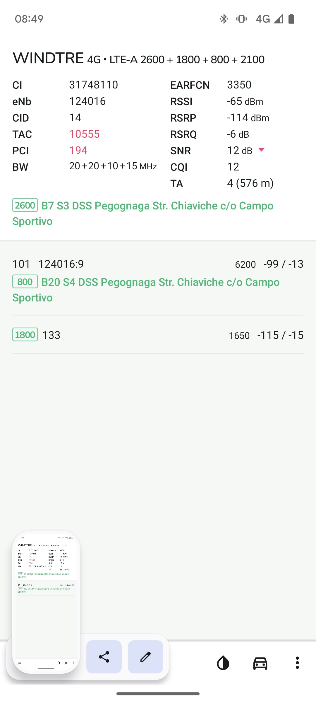

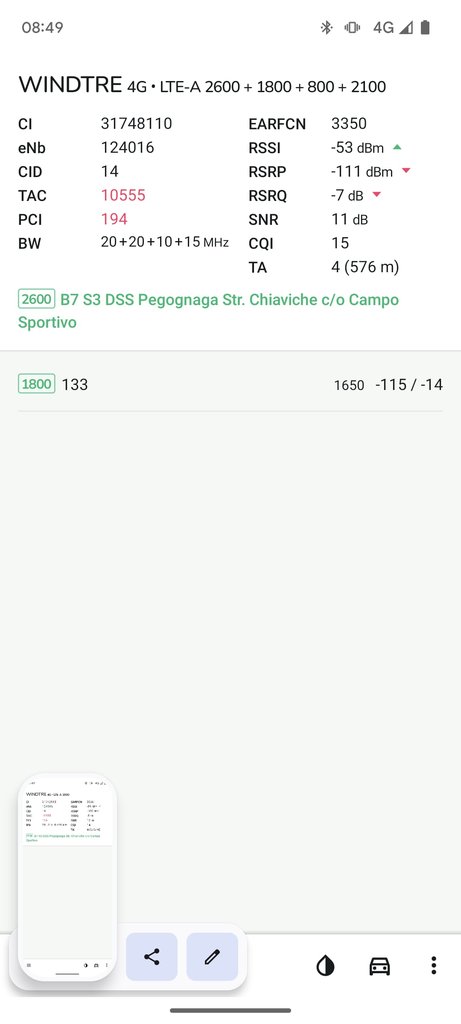

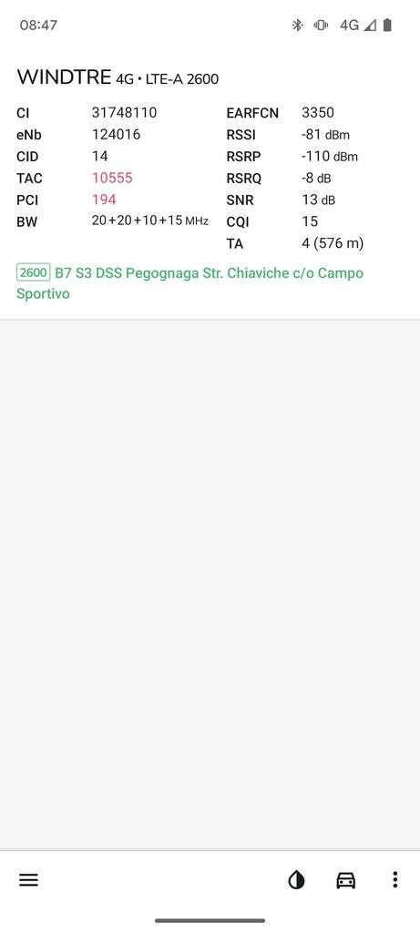

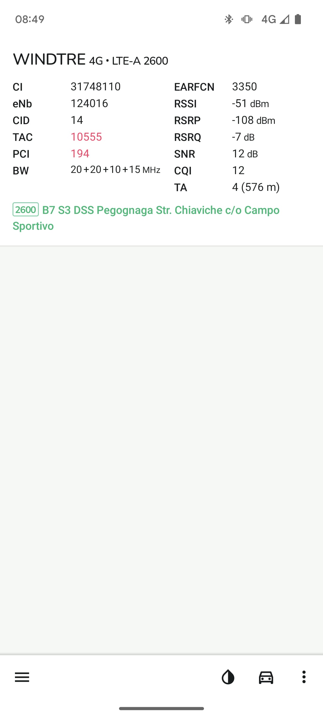

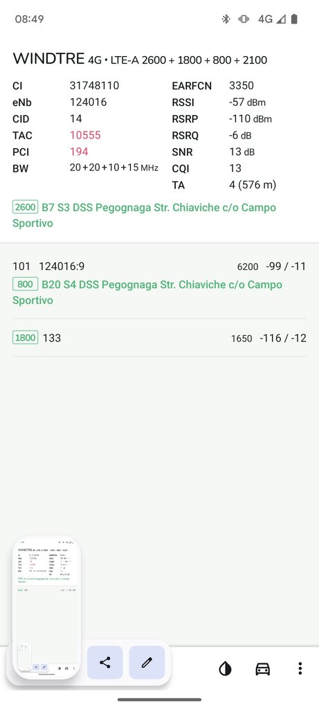

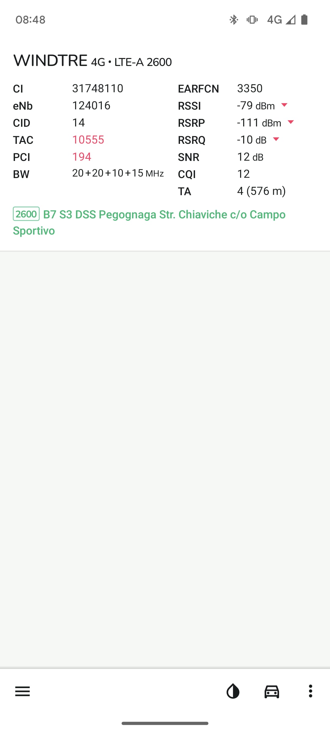

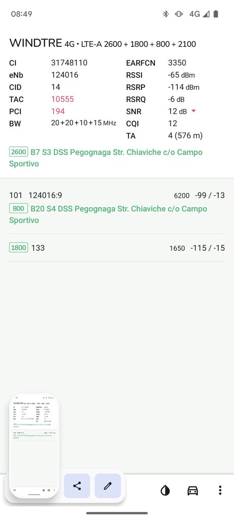

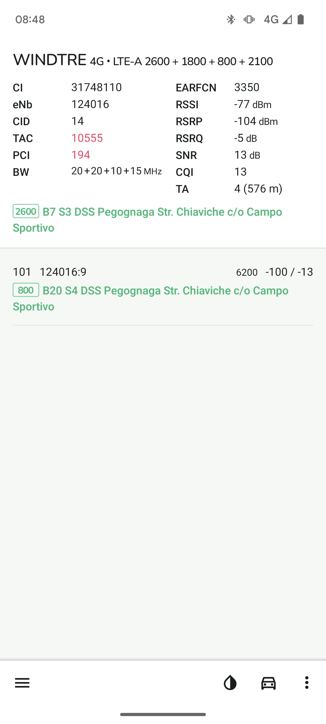

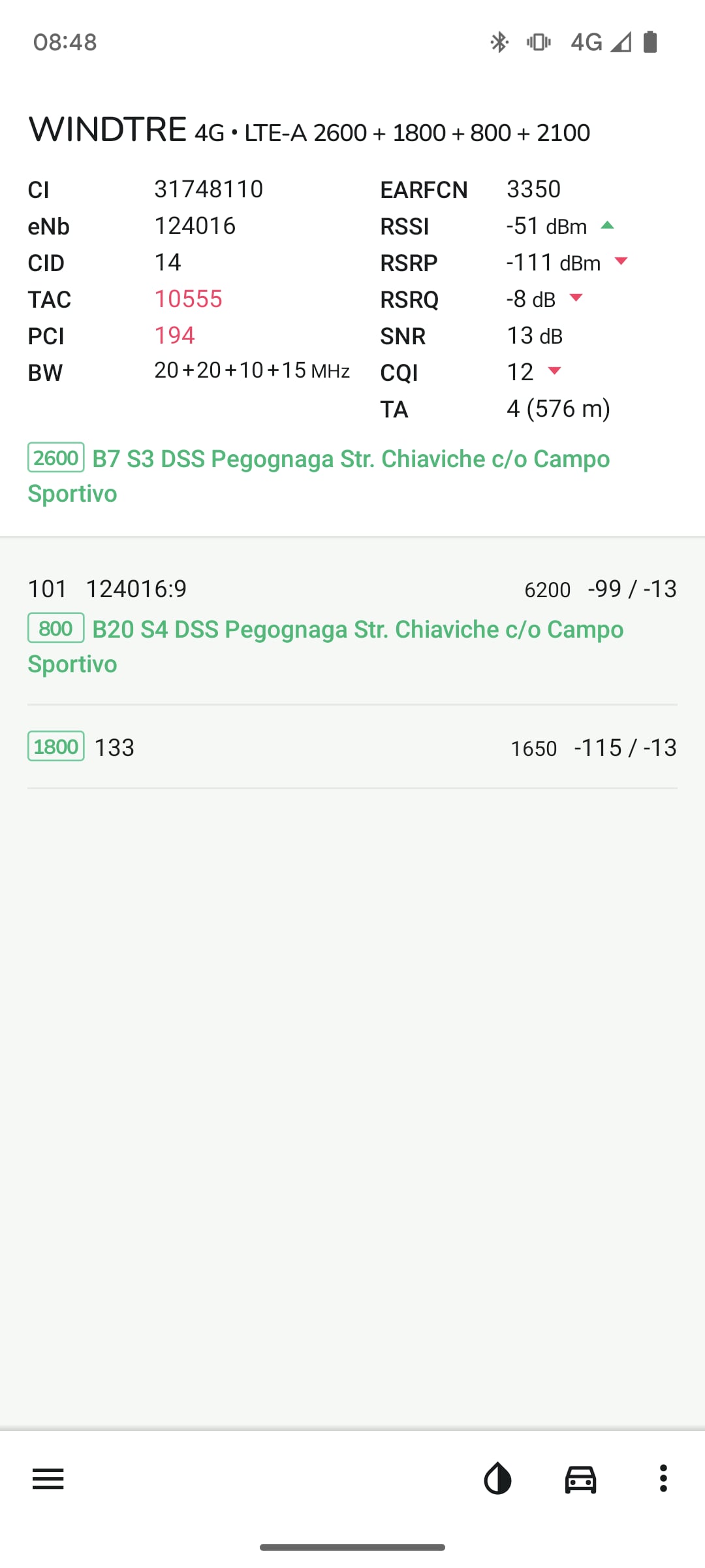

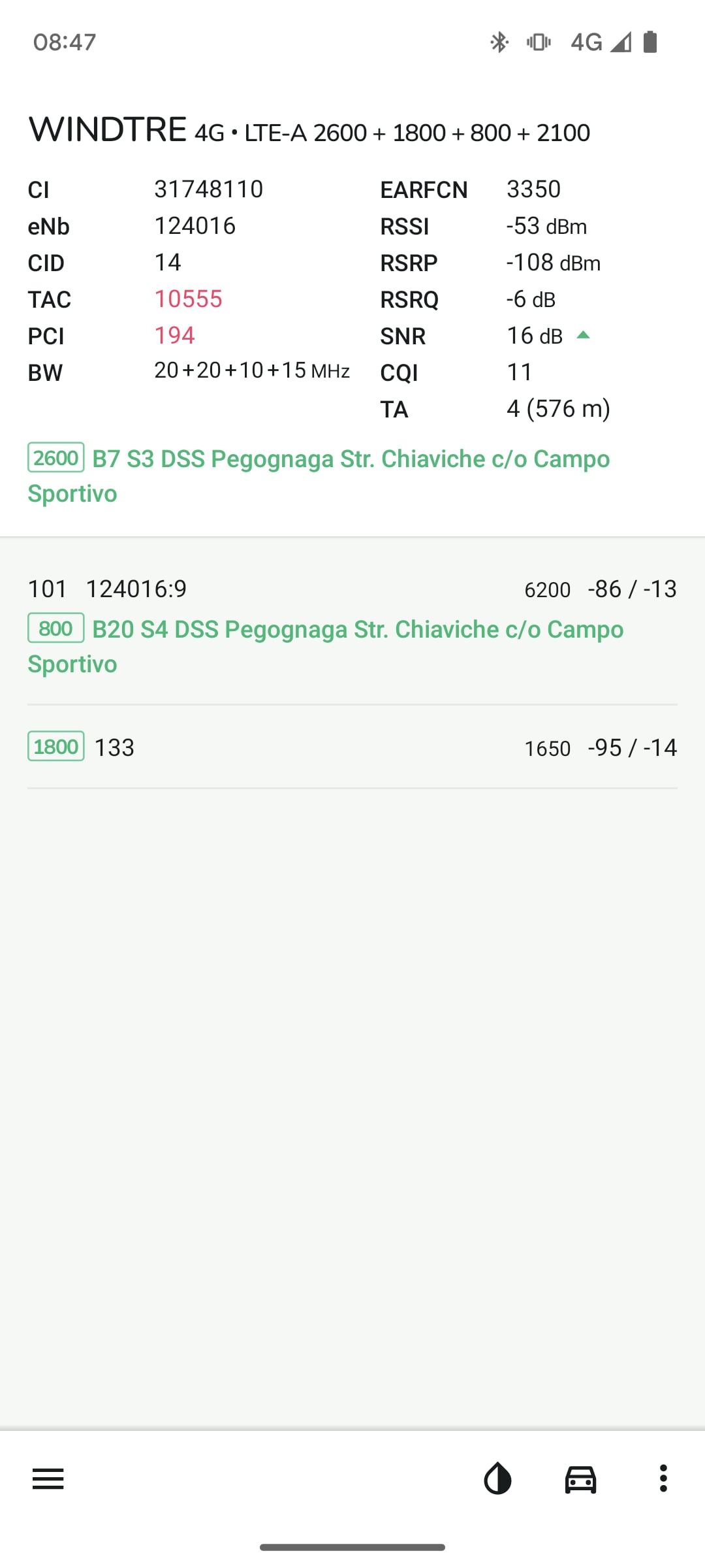

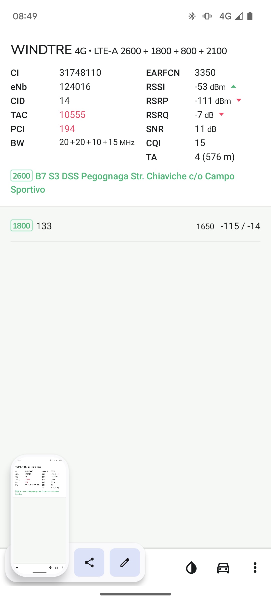

                      Ciao @handymenny, ho fatto un po' di screen vicino alla BTS
                        guniens allora quello è il terzo settore del sito 124016, le celle su quel settore sono queste:
                        Banda | EARFCN | PCI
                        B1    | 125    | 80
                        B3    | 1650   | 80
                        B7    | 3350   | 194
                        B20   | 6200   | 270
                        Ti consiglio di provarne una per volta

                              guniens Domanda: cosa intendi per settore?
                              un settore è un'area coperta da un sito, tipicamente di 65°, quel sito nello specifico ne ha quattro. Ogni settore ha un suo orientamento e tilt e le sue celle.

                                Ultima domanda: nel menu per il cell lock blocco solo una banda o tutte? E nel menu delle bande da aggregare, seleziono tutte le 4 bande o solo le 3 che aggrego alla principale?

                                  guniens Ultima domanda: nel menu per il cell lock blocco solo una banda o tutte?
                                  Non bloccare nulla se non ti è utile. Se ti è utile blocca solo le celle che vuoi come celle principali (= la principale sarà probabilmente una di quelle che indichi).
                                  guniens E nel menu delle bande da aggregare, seleziono tutte le 4 bande o solo le 3 che aggrego alla principale?
                                  Quelle non sono solo le bande da aggregare, ma sono tutte le bande attive. È lo stesso discorso di sopra, se serve blocca quelle che ti serve bloccare, se non serve lascia decidere alla rete

                                    handymenny Non bloccare nulla se non ti è utile. Se ti è utile blocca solo le celle che vuoi come celle principali (= la principale sarà probabilmente una di quelle che indichi).
                                    Di default la principale è la B3 e mi sembra essere anche quella che va meglio dell'impostazione di default e delle altre quindi ho bloccato quella,
                                    handymenny Quelle non sono solo le bande da aggregare, ma sono tutte le bande attive. È lo stesso discorso di sopra, se serve blocca quelle che ti serve bloccare, se non serve lascia decidere alla rete
                                    Capito
