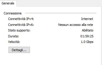

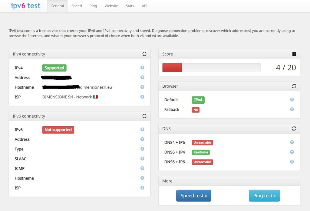

Perché nelle impostazioni del router io vedo il mio IPv6 datomi da Dimensione ma se vado a fare il test IPv6, questo fallisce.

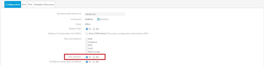

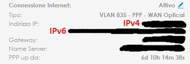

      Filippo94 Non credo, nell'interfaccia ottica l'IPv6 è abilitato e nella home vedo il mio IPv6 datomi da Dimensione

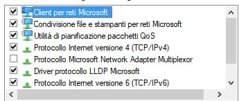

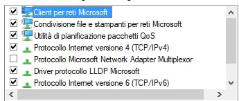

              Sì nel PC è abilitato il protocollo IPv6
              Ma effettivamente la scheda non ha nessun IPv6

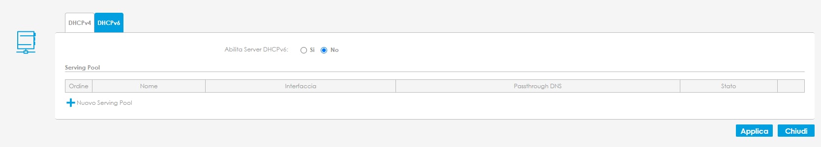

              Girando nelle impostazioni del router ho visto che il DHCP IPv6 è disabilitato, proverò ad abilitarlo e vedere che succede.

                In IPv6 un client ha due modi per ottenere un indirizzo, uno è DHCP, l'altro è SLAAC (+ RA). Il primo funziona come in IPv4, il secondo funziona con il client che si genera l'indirizzo a partire dal alcune informazioni che riceve da un router, quali il prefisso, ecc. Almeno uno dei due deve essere abilitato, e il client utilizzarlo.
                Che "Connettività IPv6" dia "Nessun accesso" può voler dire molte cose, dovresti far click su Dettagli e vedere che indirizzi IPv6 sono assegnati. Se c'è solo il link-local (li riconosci perché iniziano con fe80: ) significa che non ha ottenuto un indirizzo/prefisso globale e quindi non accederà a Internet. È perfettamente normale in IPv6 che una interfaccia di rete abbia più indirizzi.
