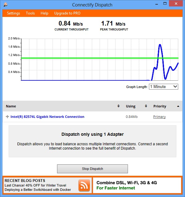

      qualche anno fà esisteva questo software:
      connectify dispatch, una sorta di load balancer semplice semplice intuitivo e funzionante
      con due schede di rete potresti probabilmente sfruttare al max 2 gbps
      ma avrebbe senso solo se apri più connessioni contemporaneamente per esempio se scrichi grossi file con un download accellerator e roba del genere, forse con 3 schede di rete da 1 gbps riesci a saturare tutta la banda 😆

        In quanto ai load balancer semplici lascerei perdere,in quanto funzionano soltanto quando il traffico è multicast, mentre se il traffico ha un solo flusso viene usata una delle due connessioni aggregate.

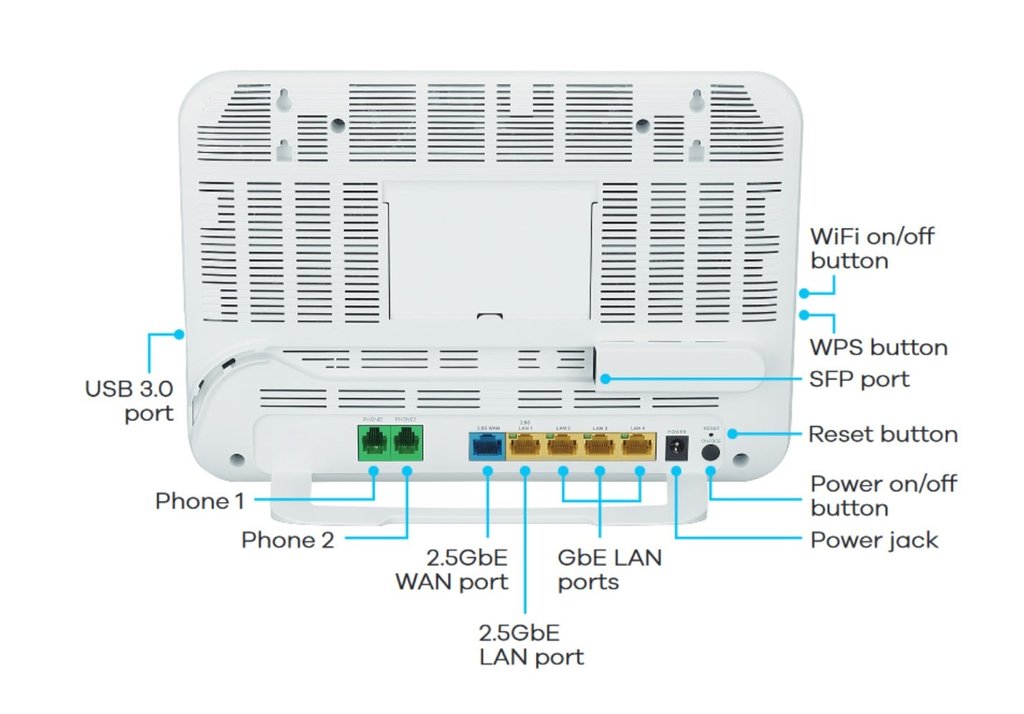

            Zyxel 5601-T0
            Questo dovrebbe andare bene per le tue esigenze
            Ma costa 200€ o qualcosina in più, poi dipende dove lo prendi.

                          Prendi lo Zyxel 5601-T0 (No Brand)
                          O Ti abboni a WinTre che te lo danno Gratis!
                          1 wan 2.5 Gb.
                          1 Lan 2.5 Gb.
                          3 Lan 1 Gb.
                          WiFi6 5GHz
