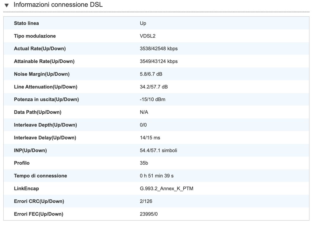

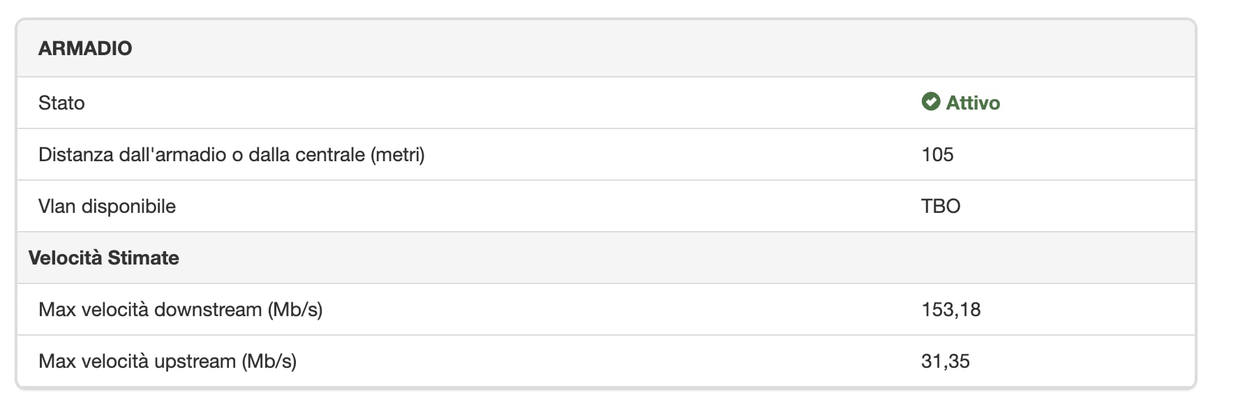

stefanopenna Devi chiamarli la linea è inutilizzabile, uscirà sicuramente il tecnico, e sicuramente c'è un degrado nella coppia o c'è un collegamento effettivamente difettoso nella giuntura, sempre se è presente una giuntura, da previsione dovresti navigare sui 100/120 al netto di un impianto domestico di qualità...

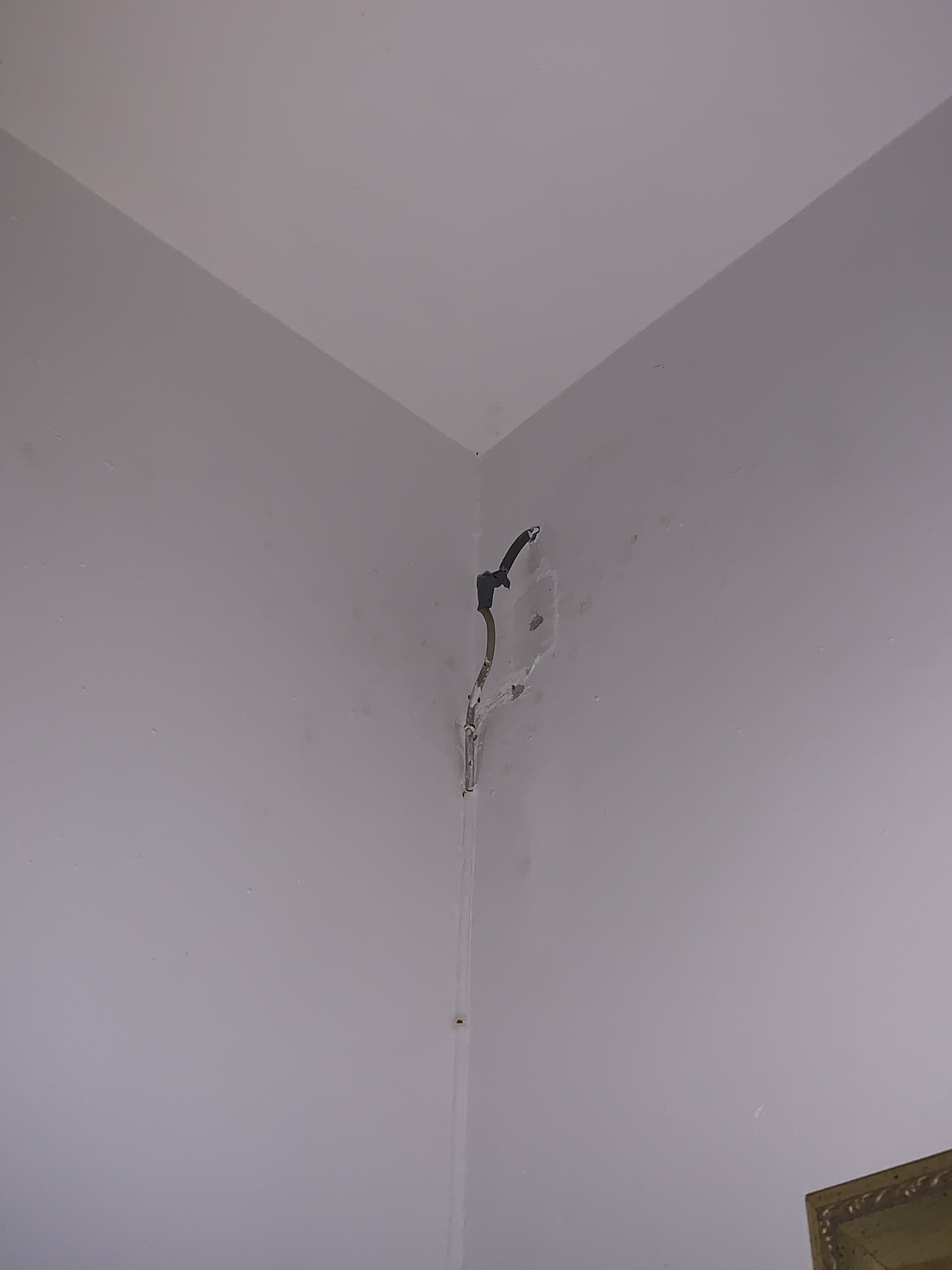

Parere personale quel lavoro non è a norma e non è di qualità...un'altra dei tecnici
