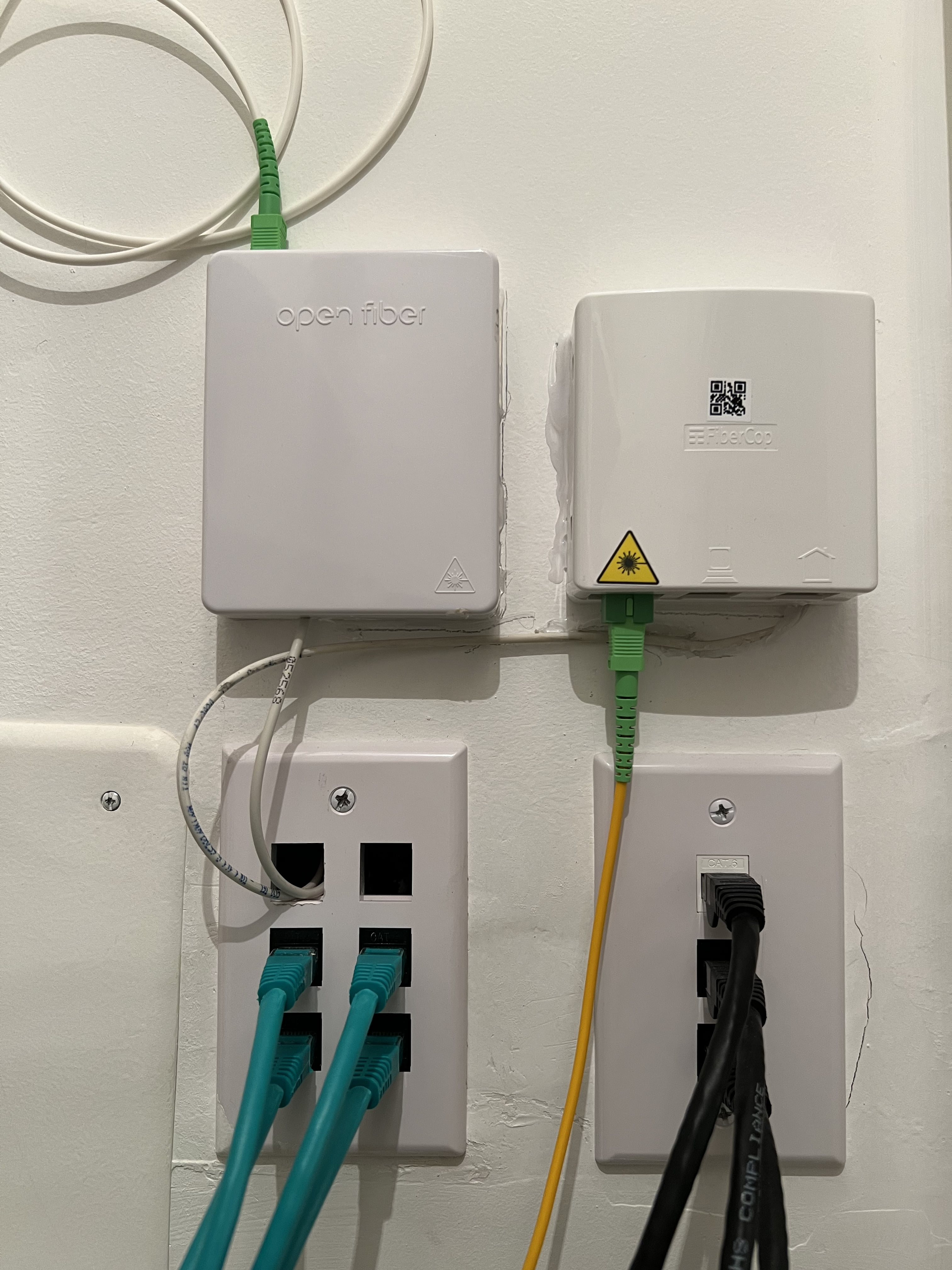

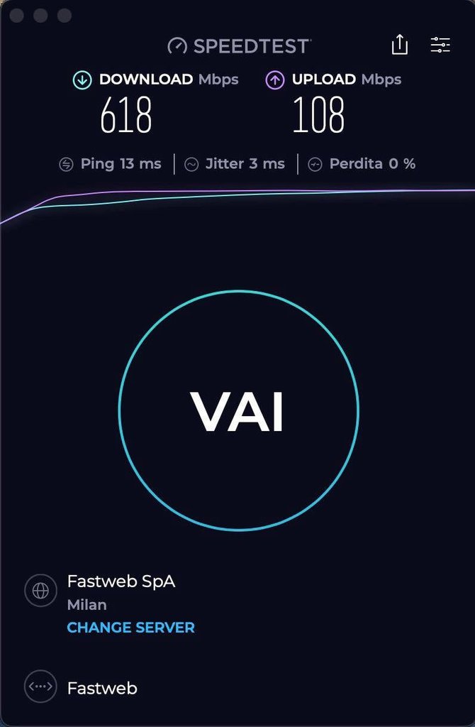

                        Ciao a tutti, è passato un mese tra una cosa e l'altra ma una settimana fa ho stipulato il secondo contratto con Dimensione su infrastruttura Fastweb e ho una gigabit simmetrica come linea di backup. Diciamo che è diventata quella principale e la 1000/300 è diventata quella di backup, l'upload è più importante direi😀

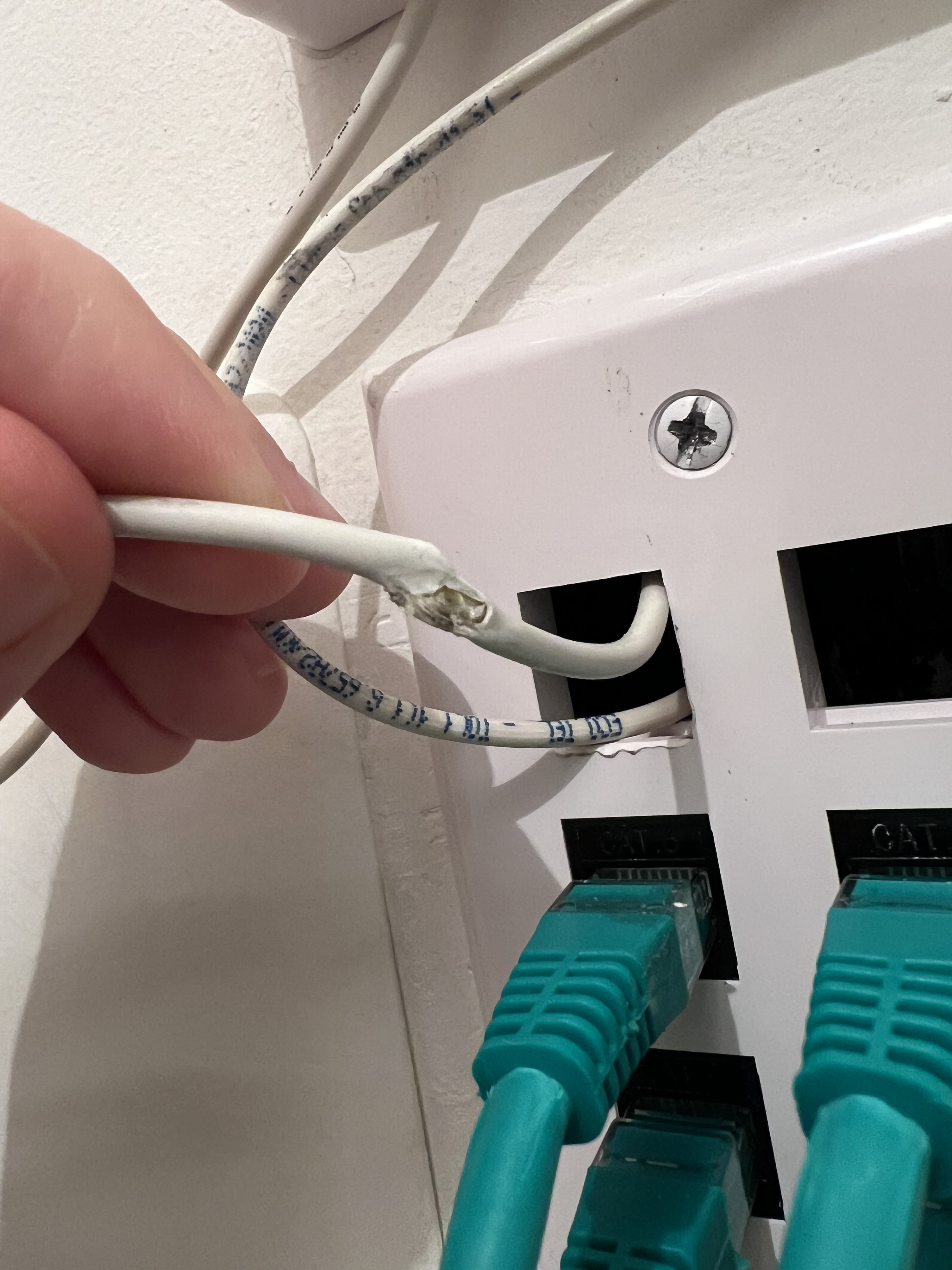

                        Oggi sono arrivati i tecnici per l'installazione, abbiamo tagliato la fibra al 5o piano e portata al 3o visto che i miei parenti in quel appartamento non la utilizzano, è andato tutto liscio, l'unica cosa è che la fibra che abbiamo staccato aveva un po di colla a caldo attaccata in quanto i tecnici della prima installazione avevano fatto fare il bagno a sta povera fibra per fissarla sul battiscopa.
                        Detto ciò, nel tirare la fibra nel corrugato in casa dove passa anche la prima fibra abbiamo pesantemente "strappato" /schiacciato il monofibra Openfiber a causa dei pezzi di colla attaccati e il primo pensiero è stato sicuramente quello di averla rovinata. E invece no, abbiamo controllato l'attenuazione ed è a -17dB😁 Ve lo giuro che sembrava rotta ma non lo è, o sono fortunato oppure sono ben protette. L'ho infilata con attenzione dentro il cassetto nuovamente e l'attenuazione è rimasta uguale, stessi livelli alla seconda fibra che abbiamo messo stamattina.
                        Un ringraziamento va sicuramente all'assistenza tecnica di Dimensione che in 30 secondi mi hanno passato a IP Pubblico dinamico☺️
                        Vi allego una foto della fibra che fa finta di essere "rotta" di OpenFiber e una foto delle due borchie perché è inutile mandarvi l'ennesimo speedtest, siamo pieni😅
                          Matwolf secondo me si è spezzata solamente la parte esterna per fortuna. Speriamo rimanga così però considerando l’attenuazione che vedo vuol dire che siamo a posto. Poi per carità, da un giorno all’altro può succedere di tutto😂
                          Per non stressarla comunque ho cercato di metterla in un punto dove quella parte rimane abbastanza dritta senza curve.
                          Tutto questo per dire che non sapevo fossero così resistenti questi monofibra.
