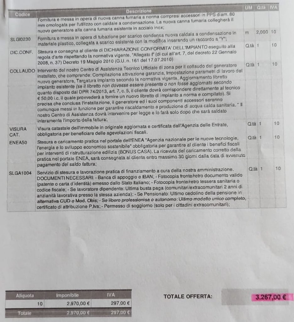

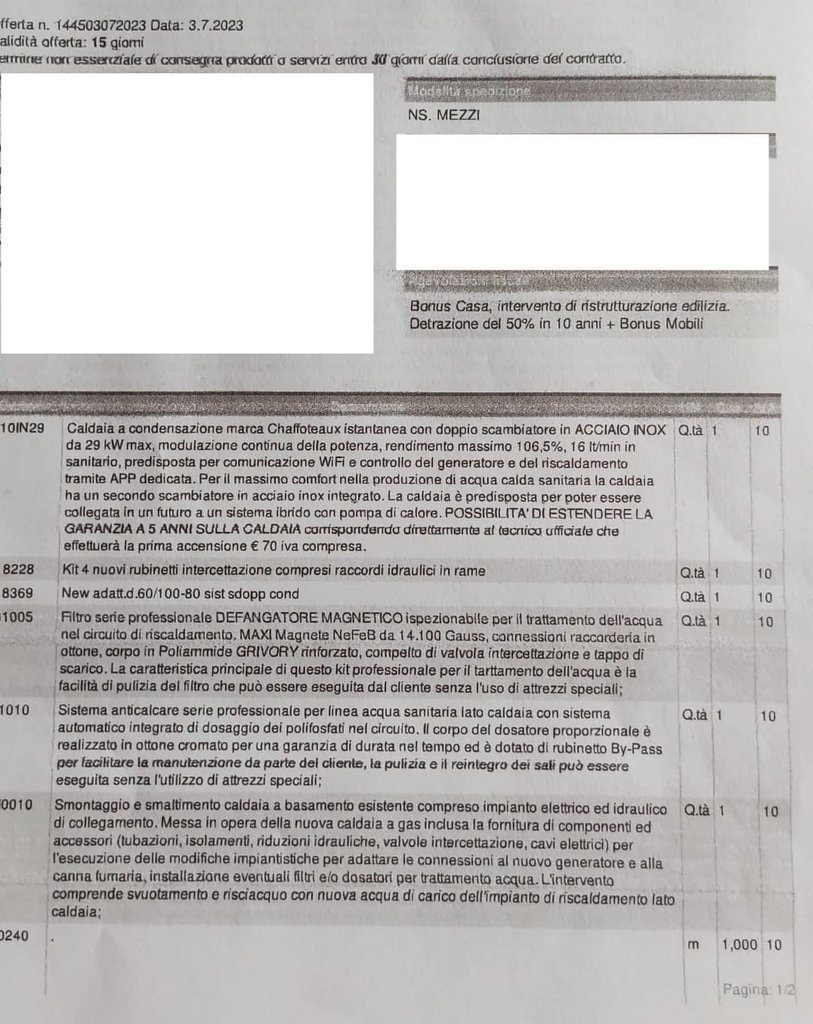

Ora si è fatto fare alcuni preventivi che allego per Vostre considerazioni, sicuramente sarete più preparati e sarete in grado di darmi qualche spunto/suggerimento.
Dicono che risparmierà il 35% sul gas con la nuova a condensazione…a me sembra cifra da marketing...
Prev uno
Prev due
Se avete qualche professionista di zona da contattare, sono aperto a tutti i consigli. Grazie
    io spenderei i 315 euro non mi pare una cifra esagerata considerando quanto ti costa la sostituzione. tieni conto che tra qualche anno anche la condensazione sarà bandita.....

    io non ho capito l'ultima immagine.....
    in pratica per la sostituzione della caldaia con una a condensazione e contestuale installazione delle valvole termostatiche ti hanno chiesto 10200€?

      motoko vero 10.200, assurdo 🤣...., poi fa pure tutto un calcolo per mascherare la somma enorme, incredibile da denuncia ....Invece il primo preventivo pare equilibrato.

      Il secondo preventivo è una ladrata.

      Io 315€ per una caldaia di 23 anni fa non li spenderei.
      Per una caldaia a condensazione da 28kW siamo fra i 2500€ e i 3500€
      Hai le detrazioni e il vantaggio di avere un prodotto che consuma di meno e nuovo.

      Per quanto riguarda i preventivi, vorrei sapere modelli/marche, perché non significa molto.
      Il defangatore, se è quello che credo è tra i peggiori. Il dosatore polifosafati non si capisce sinceramente.
      Leggo svuotamento e risciacquo, ma non lavaggio; anche qui da capire cosa intendono.
      Per la canna fumaria, non possono immettersi in quella attuale che non credo sia fatta per le condensazione.
      Non vedo il neutralizzatore di condensa inoltre.
      Nel secondo preventivo vedo scritte due caldaie, una immergas e una lamborghini (ferroli).
      Valvole termostatiche quali marca modello?
      Prezzo esagerato.

        Che canna fumaria hai? inox da 80? La super sirio è una camera stagna a tiraggio forzato con scarico 60/100 o 80/125 - 80/80. Devi verificare che la canna fumaria esistente sia compatibile con utilizzo in sistemi in pressione (P1 = 200 pa) e che la classe di resistenza alla condensa sia idonea all'uso (D = secco, W = umido). La normativa di riferimento è la Uni EN 1443, dovresti avere una dicitura sull'etichetta di questo tipo:
        EN1443 - T200 - P1 - W - 3 - 0
        T200 sta per temperatura massima 200°C, P1 per tenuta gas verificata a 200 pa, W resistenza alla condensa umida, 3 per resistenza alla corrosione e lo 0 finale (o altra lettera) per la resistenza al fuoco all'interno della canna fumaria stessa.

        TeoEsse serve cambio canna fumaria se questa è inox, con relativo neutralizzatore di condensa.
        Non è il fatto che è inox, serve una apposita per le condensazione, altrimenti danni sia alla canna fumaria che alla caldaia in poco tempo.
        Neutralizzatore c'è quello della FAR che è ottimo.
        TeoEsse marche defagatore affidabili?
        Zero Cal + (o Pro) della GEL a liquidi, che è certificato per acqua potabile. Come defangatore uno della FAR o della Caleffi dovrebbe essere più che buono. In generale se non hai acqua molto dura (aka calcare su tutte le superfici) solo il dosatore basta.
