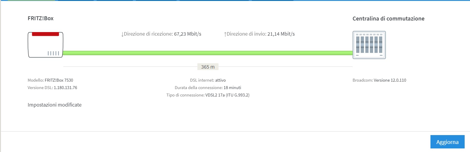

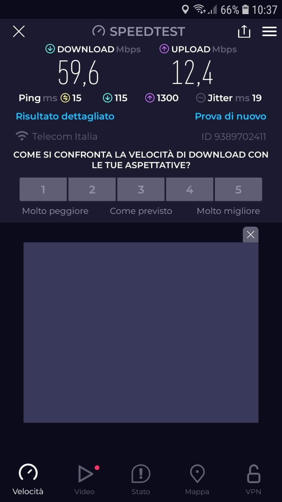

Mi aggancio al thread per dire che stamattina hanno attivato la linea.

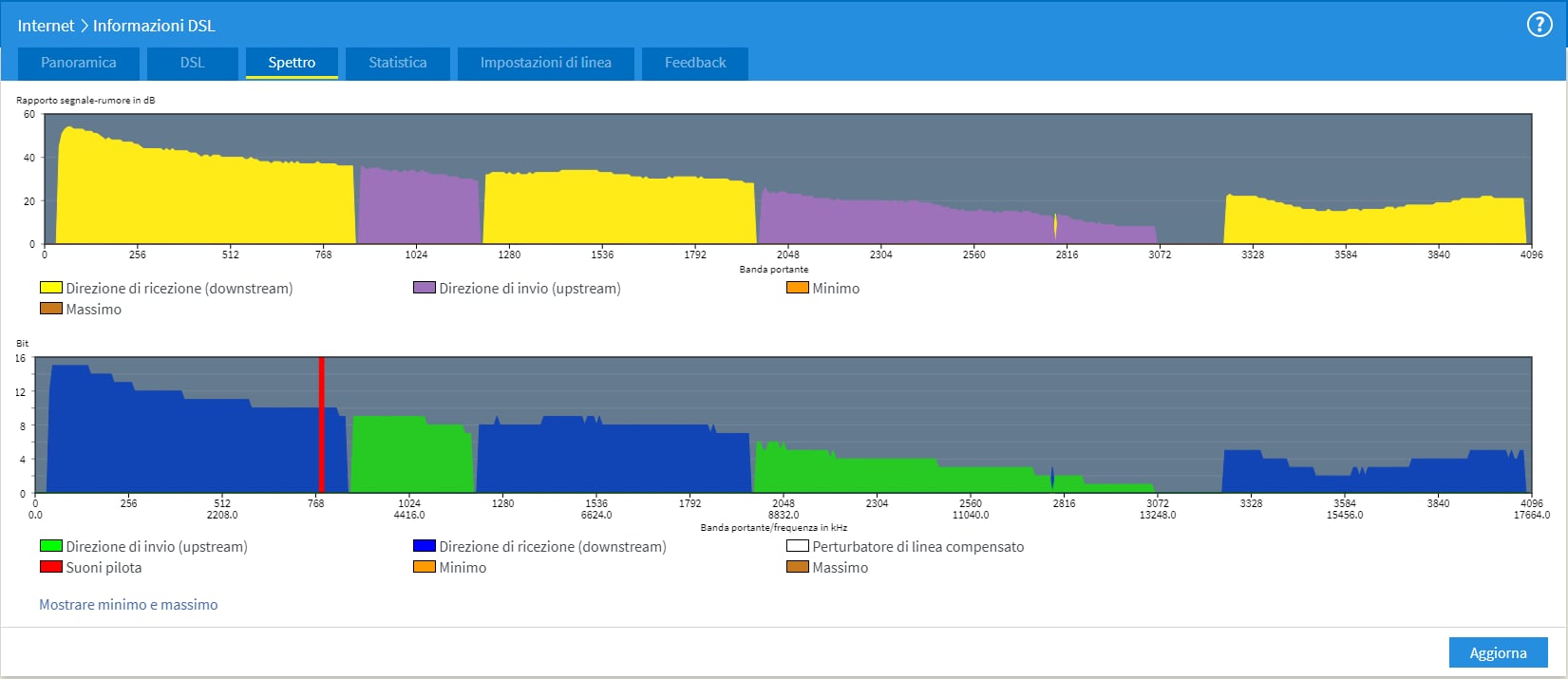

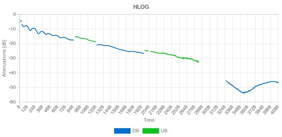

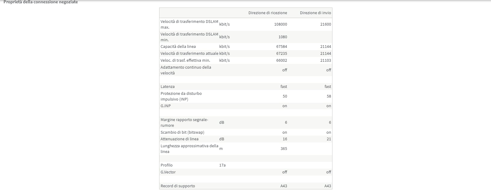

Tutto ok, solo che mi sembrano strane queste velocità

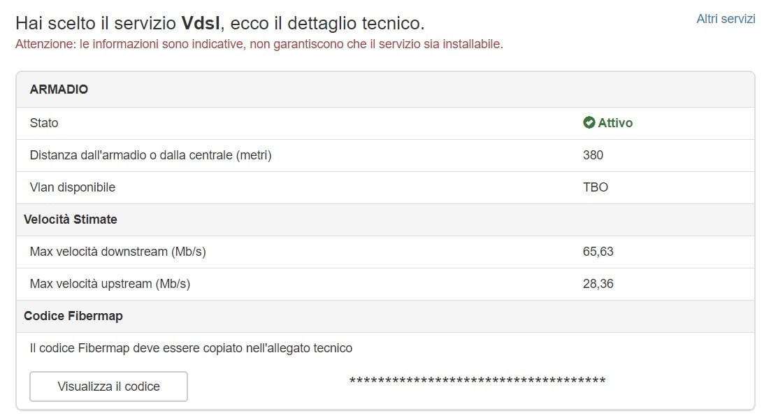

Premetto che i siti prevedono 40 - 60mb down e 20 up, così come fibermap:

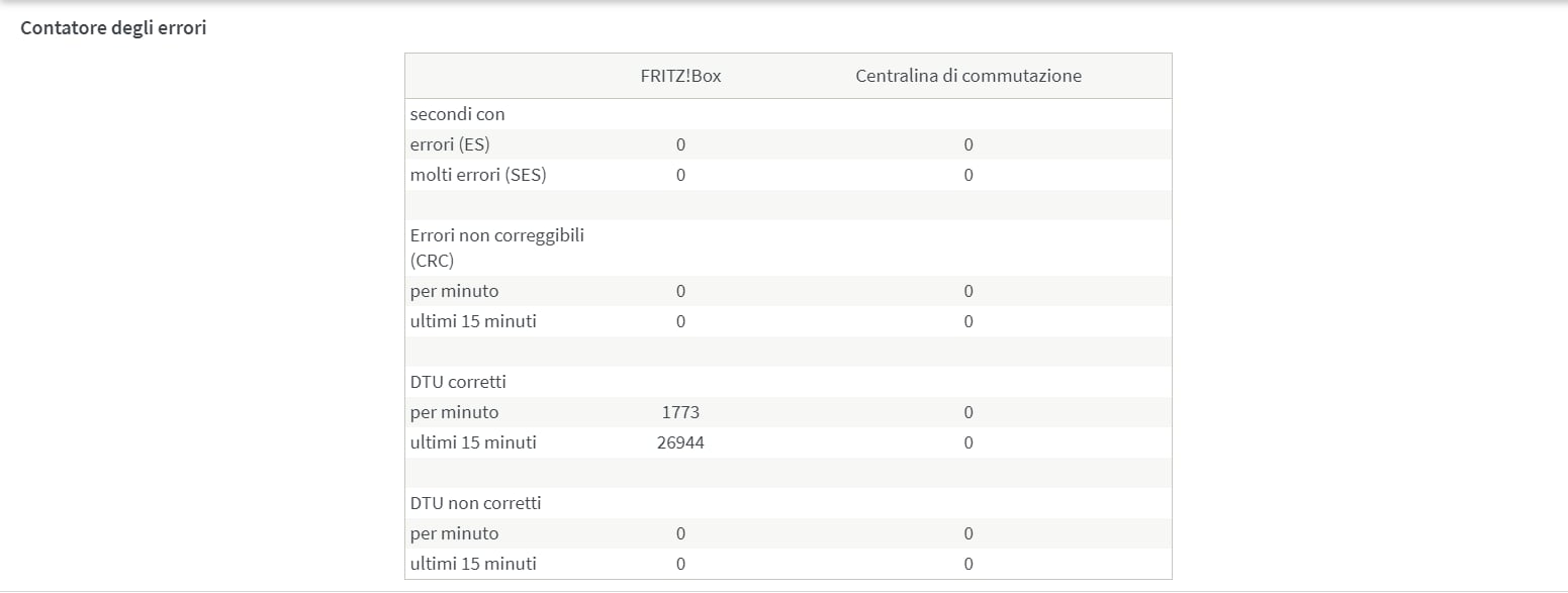

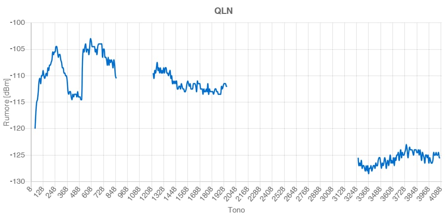

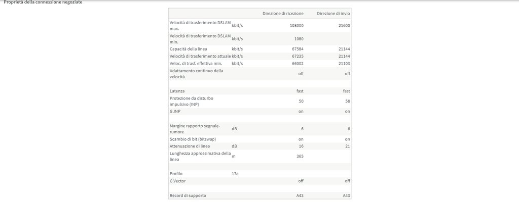

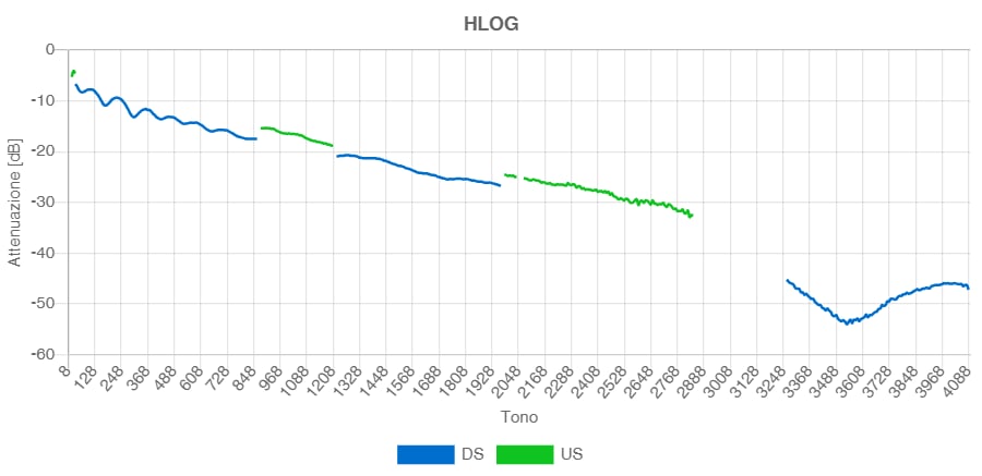

Il modem per ora è quello delle poste, e non ho un fritz a portata di mano, però potrei provare con un modem TIM sbloccato, riuscirei ad esportare qualche dato per capire se c'è un problema da qualche parte?
Al momento dell'attivazione non ero presente io, però vedendo lo speedtest, ho fatto chiedere il motivo dell'upload così scarso avendo 350 - 400 metri di rame.
La risposta era "il problema è sul cavo esterno che non posso farci nulla".
Essendo dentro un condominio con non più di 8 linee, mi sembra strano essere così lontano dai 20Mb
Pareri?
