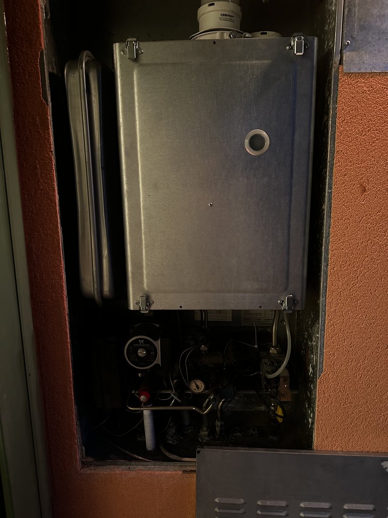

Ciao a tutti amici,
ho un problema con la caldaia? in pratica l'acqua calda esce solo con 2 rubinetti aperti altrimenti non parte nulla.
Ho chiamato l'assistenza che mi fa regolare manutenzione e mi indica che è un problema idraulico (Onesti? non escono e così non chiedono soldi..) indicandomi di chiamare un idraulico e far pulire i filtri.
Oggi con l'acido citrico ho smontato tutti i filtri rubinetti/doccia etc. e li ho puliti ma non è cambiato nulla.
La pressione è fissa a 1.7 Bar circa e si auto setta (non si può abbassare), provato anche ad aumentarla ma non cambia nulla (ho casa con p.t. + 1 e 2 pianto tutti con bagni).
Ora cosa mi resta da provare? Se non chiamare l'idraulico.
Caldaia a condensazione HERMAN condensing 26
Circa un mese fa durante l'ultima manutenzione mi cambiarono dei pezzi non so se può servire a fare un quadro migliore del problema, o si è rotto qualcosa ancora in garanzia magari.
