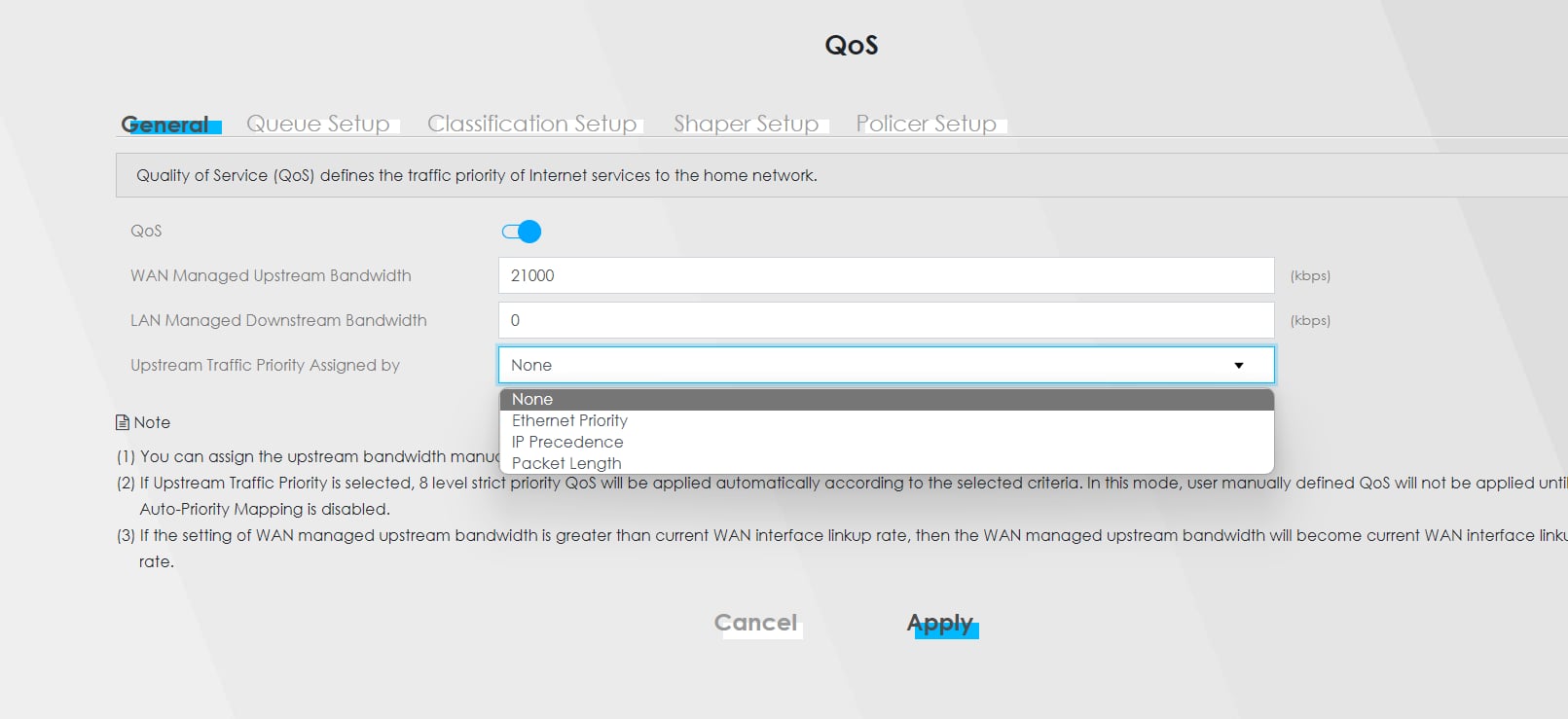

          Domex stasera vedo se trovo qualcosa relativamente al qos.
          per accedere alla sezione devi configurare questo a None:
          E questa è la parte interessante:
          In teoria dovresti averla già di default

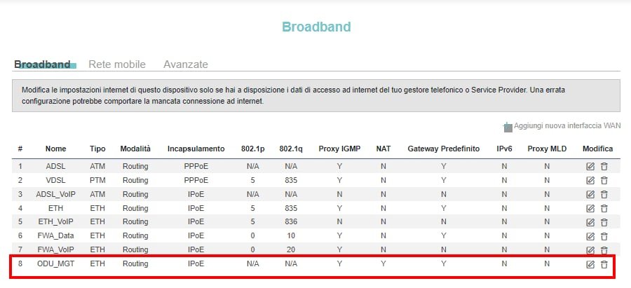

                Rieccomi... ho resettato per l'ennesima volta il Wind3 Hub.
                Guardando tra i vai menù mi sono accorto che l'interfaccia WAN (ethernet collegata la pfsense) aveva preso l'indirizzo IP. (ho controllato glie l'ha dato il pfsense)
                La configurazione "buona" è il broadband #8
                questi i dettagli:
                sembra connesso...

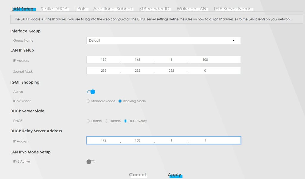

                Il problema è che tutti i dispositivi che collego non prendono l'ip dal pfsense e se imposto l'IP manualmente comunque non arrivano a vedere il resto della rete, solo ciò che è dietro il Wind3.
                Ho impostato il DHCP relay verso il pfsense. (ovviamente se non ci arrivano, non possono prendere l'IP)
                questa la configurazione IP (nella stessa sottorete della LAN del pfsense)
