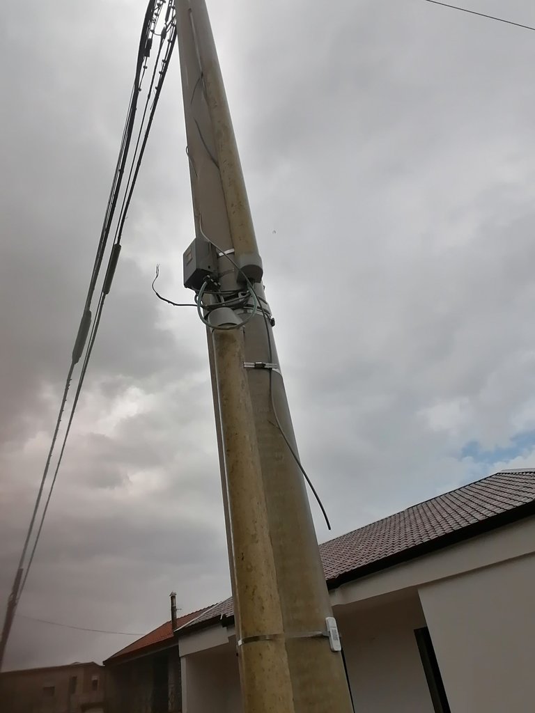

    ecco una foto del palo
    • ElCresh ha risposto a questo messaggio
      tonysud A vedere sembra una decade che arriva "da terra" e una da tratta aerea (mi fa pensare ad una serie di box derivati solo che è difficile dedurre la progressione dei cavi) e poi due coppie collegate e due staccate "alla meno peggio". Non vedo alcun cavo di messa a terra.

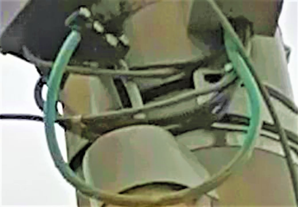

      Se ingrandisci vedi un cavo giallo verde da circa 25mmq

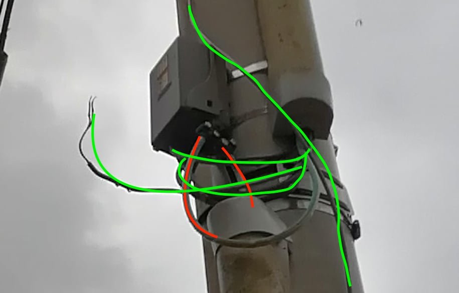

        tonysud Perdonami ma non lo vedo, vedo solo le decadi (in rosso) e le coppie utente (in verde)
        • zdnko ha risposto a questo messaggio
          Uno dei due che hai segnato verde (quello che va a finire in una specie di morsetto di rame con vari bulloni a testa esagonale) e' un cavo con guaina giallo verde che pare un cavo di terra
          ElCresh Perdonami ma non lo vedo, vedo solo le decadi (in rosso) e le coppie utente (in verde)
          A me sembra che quelli segnati in rosso siano giallo-verdi collegati a un morsetto e il multi coppia della decade sia quello nero vicino al rosso di destra.
          Ho pompato un po' il colore:
          Il morsetto sembra attaccato all'apposita asola di terra:
          Pare di ricordare 1 cavo giallo/verde che partiva dal morsetto e saliva sopra al palo nella canalina
          Quello che non mi e' chiaro e' a che serve quel cavo di terra e da dove la prende la messa a terra.. boh
          I cavi terra sono quelli evidenziati in rosso. Uno scende verso il basso dentro la canalina e va ai dispersori nel terreno, l'altro sale, sempre all'iterno di un'altra canalina e va probabilmente a collegarsi con la fune d'acciaio della palificazione. La fune va messa terra almeno all'inizio e alla fine, anche in altri punti se la linea è abbastanza lunga.
            bm182 perdonami ma se quello sono i cavi di terra da dove arriva la decade? Non so se @simonebortolin può aiutarci a capire meglio
            • bm182 ha risposto a questo messaggio
              ElCresh nella prima foto è evidenziato in verde e viene dalla canalina che scende dall'alto, ovviamente, insieme ad alcuni cavetti e alla treccia di rame per la terra della fune.
              La decade è un cavo evidenziato in verde bello grosso, come la messa a terra
